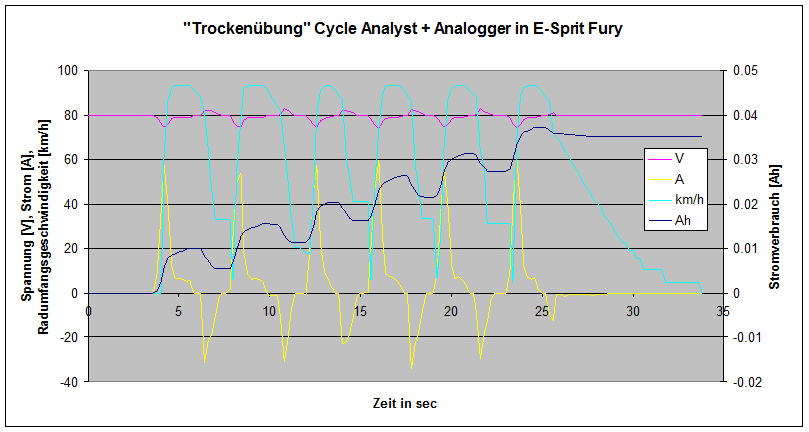

Der erste Log-Versuch auf dem Hauptständer hat ein Phänomen zutage gefördert, das irgendwie zu erwarten war: Interferenz zwischen Messwertmittelung im Cycle Analyst und seiner Datenausgabefrequenz.
Die Messwertmittelung wird wohl nur auf die elektrischen Messwerte angewandt (Spannung und Strom) und ist von Stufe 1 mit 0,025 sec bis Stufe 7 mit 1,6 sec einstellbar. Jede Stufe verdoppelt die Zeit der Mittelwertbildung. Serienmäßig eingestellt ist Stufe 5 mit 0,4 sec.
Der Datenausgang kann eingestellt werden auf 1Hz für die Langstrecke oder für dynamische Messungen auf 5Hz. Habe natürlich letztere ausprobiert. Dadurch, dass nur alle 0,4 sec ein neuer Spannungs- bzw. Stromwert ausgegeben wurde, aber alle 0,2 sec ein neues Datenpaket an den Logger geschickt wurde hat es erst alle 3 bis 4 Messwerte eine Veränderung gegeben.
Die zweite Trockenübung erfolgte daher auf Stufe 3 mit einer Mittelwertszeit von 0,1 sec. Diesmal war das Ergebnis zwar ein klein wenig unruhiger, aber wesentlich näher an einer realtime-Datenaufnahme dran als vorher:
Eine Beschleunigung von 0 auf 93,5km/h in unter 2 Sekunden wäre natürlich schon traumhaft, aber physikalisch bedenklich und ein Kraftakt zum sich am Lenker festhalten :lol: Aber hier wurde ja nur das Hinterrad frei drehend beschleunigt...
Was mir noch nicht gefällt ist der kurze Aussetzer bei der Geschwindigkeit zwischen 40 und 30km/h bei den zugegebenermaßen recht kräftigen Rekuperationsabbremsern nach Hochlauf 1 bis 5. Klar wird es unter 10km/h schon ein bisschen mau, trotz 2 Magneten, aber bei 30 sollte das noch gut funktionieren, was auch beim letzten Auslaufenlassen gut zu sehen ist. Da beginnt die Unruhe in der Geschwindkeit erst ab ca. 22km/h und wird immer größer, je langsamer das Hinterrad wird.
Sehr schön kann man erkennen, wie Spannung, Strom und Stromverbrauch /-gewinn mit der Last (Beschleunigung) zusammenhängen: Bis ca. 60km/h eine Stromspitze von 60A bei einem Spannungseinbruch von 5,5V, dann durch Gegeninduktion im Motor reduzierter Strom und somit Beschleunigung, bis im maximalen Leerlauf gerade noch 6A fließen. Und in dieser Zeit auch stetig steigender Stromverbrauch. Mit einsetzender Rekuperation (negativer Strom) steigt die Batteriespannung wieder etwas über die Ruhespannung, und der Stromverbrauch geht wieder zurück.
Nicht dargestellt ist hier die zurückgelegte Strecke, die ebenfalls geloggt wird, aber bei diesem Kurzversuch nur 461m betrug.
Jetzt sollte es nur mal wieder richtig warm werden, und ausgiebigen Beschleunigungstests stünde nichts mehr im Wege :D

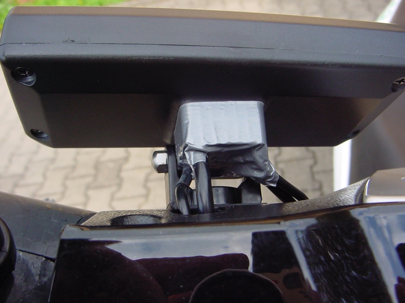

Hier noch mein Spritzschutz für den Fuß des Cycle Analyst, ohne dabei den Luftaustausch mit dem Innenraum komplett zu unterbinden:
Mit Gaffer-Tape vor Regentropfen geschützter CA-Fuß

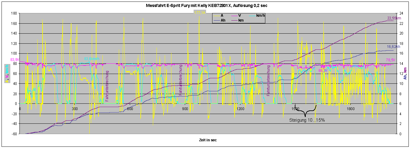

Hier nun der Versuch, die gesamte Messfahrt von derletzt auf einem Diagramm darzustellen:
Messfahrt mit drei Unterbrechungen und 4 Beschleunigungsorgien sowie einer habhaften Bergfahrt
Einfach draufklicken um das Teil in voller Länge zu betrachten, ggf. in einem neuen Fenster, so dass mein folgender Erklärungstext parallel verfolgt werden kann.
Nach rechts ist die Messzeit in Sekunden aufgetragen, auf der linken Y-Achse sind Batteriestrom in Ampère (gelb), Batteriespannung in V (magenta) und Fahrgeschwindigkeit in km/h (hellblau) aufgetragen, auf der rechten Y-Achse die verfeuerte Batteriekapa in Ampèrestunden (dunkelblau) und die gefahrene Strecke in km (braun).
Die Batterie hatte ich gut vorgeheizt (hoffentlich der letzte Heizvorgang dieses Frühjahr!) auf 25°C, was sich beim Fahren schnell auf 27°C einpendelte. Das ist die absolute Wohlfühltemperatur meiner GBS, was sich in moderaten Spannungseinbrüchen auch bei den 160A Stromspitzen beim Beschleunigen kurz vor 60km/h zeigt.
Die ersten drei Beschleunigungsmessungen fanden zwischen 220 und 350 Sekunden statt, beim ersten und dritten Mal auf der derselben Strecke leicht abschüssig, beim zweiten Mal auf der selben Strecke leicht ansteigend zurück. Das sieht man an der wesentlich geringeren max-Geschwindigkeit auf diesem Abschnitt, und der hohe Stromverbrauch geht auch der zuvor frisch geladenen Batterie ein wenig auf den Geist, und die wärmeren Leitungen und Spulendrähte danken es mit leicht erhöhtem Widerstand, so dass die Stromspitzen mit jeder Beschleunigung deutlich zurückgehen, von 168A beim ersten Mal auf 157A beim dritten. Aber wie schon früher gesagt sind diese Stromspitzen nur maximal 1,5 Sekunden lang da, da fackelt also trotzdem nix ab deswegen :D
Von 560 bis 600 Sekunden kommt nach einer kurzen Pause (beim VW-Händler gucken, ob die vielleicht zwei VW LT Radmuttern M18 x 1,5 auf Lager haben - hatten sie nicht...) der vierte Beschleunigungstest, witzigerweise in einem 70er Bereich, in dem gerade die städtische Boxencrew ihre Radarfalle aufgestellt hatte :o Da waren es aber erst 75km/h :twisted:
Der zweite Halt war bei enme großen Baumarkt, ebenfalls auf der Suche nach zwei M18 x 1,5 Muttern - wieder nix. Der dritte Halt war bei einem großen Motorradhändler in der Gegend, und drei Mal dürft ihr raten, was ich DORT suchte ;) Und die hatten tatsächlich, was ich suchte, aber wollten 35 € pro Stück :shock: Habe dann doch bei Ibää bestellt...
Die ganze Strecke war in der Hauptsache außerorts, und trotzdem kamen sagenhafte 5,3% Stromersparnis durch Regeneration zustande. Das sind die vielen gelben Spitzen in den negativen Strombereich, deren segensreiche Wirkung z.T. durch eine leicht Delle in der Ah-Kurve zu sehen sind.
Auch noch interessant ist die 10 bis 15%ige Steigung aus dem Neckartal raus ab 1500 Sekunden, das ist im Winter immer mein Buckel der Tränen, und man sieht auch deutlich warum: 100 bis 120A Dauerlast ziehen selbst die noch nicht halb entladene 27°C Batterie auf unter 70V runter. Im Winter könnten das schnell unter 60V sein, und dann schaltet mein Controller ab, d.h. ich muss mit 30 bis 40 den Berg hochschleichen statt mit den über 60, die bei sommerlichen Batterietemperaturen problemlos möglich sind. Dennoch tritt beim Beschleunigen an der Ampel oben am Berg (die ist meistens rot, wenn man ankommt...) mit 69,2V die Minimalspannung der ganzen Fahrt auf.
