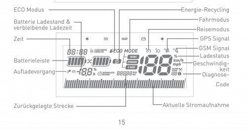

ich erfreue mich immer an der Balkenanzeige unten mit den 5 Strichen und dem variabel langen Balken drin... je nach Fahrsituation halt...
Noch schöner wäre es, wenn eine Einheit dazu angegeben würde? Sind das Ampere beim Entladen und Rekuperieren? Oder Watt?
Und falls ja, wieviele davon?
Vielleicht hat das schon jemand hier im Forum herausgefunden?

Re: NGT Balkenanzeige am unteren Rand des Displays
...der Blick in die Bedienungsanleitung wird oft unterschätzt
Die Balkenanzeige zeigt den aktuellen Stromverbrauch beim Fahren bzw. die Stromeinspeisung beim Rekuperieren.
Mit der Stellung des Gasgriffs hat das unmittelbar erst mal nichts zu tun. Auch bei eingeschaltetem Tempomat ändert sich je nach Belastung die Anzeige der Stromstärke im Display. Das die Anzeige relativ ist und keinen geeichten Stromverbrauch in Ampere anzeigt liegt wohl daran, dass die Anzeige ja bei verschiedenen Modellen verwendet wird (NGT/Pro)
Ich denke schon, das es in etwa den verbrauchten/geladenen Ampere entspricht, die am BMS gemessen werden (dürften). Entsprechend kommt es mit der elektrische Nennleistung hin, wenn jeder kleine Strich 1A darstellen würde und die längeren Striche je 10A. Dann käme es mit 60V x 50A = 3000W hin. Wie man bemerkt, stimmen Drehgriffstellung und Amperemeter nicht immer überein. Da kann man bergab noch so viel Strom geben, meißt geht die Strom Anzeige auf dem Display trotzdem zurück. Man erkennt auch, das „Vollstrom“ nur puktuell beim Beschleunigen gegeben wird (oder wenn man Bergauf fährt).
Da in meinem COC für den NGT eine Nennleistung von 3,5kW steht (und der Strom dafür ja irgendwo her kommen muß), könnte der Vollausschlag entsprechend auch für mehr als 50A stehen. Für 3,5kW bei 60V müßten etwa 60A (58,3…A) fließen, dann würde ein Strich ca. 1,2A (mit 60A gerechnet) entsprechen.
Bein N1S kommen die 40A im Display recht sauber hin, 60V x 40A =2400W, also die 2,4kW Maximalleistung. Beim NGT/NPro soll die (laut COC) bei 5,5kW liegen. Die würden bei 60V dafür einen Strom von über 90A (91,6…A) benötigen. Ich vermute mal, das diese Leistung nur mit nahezu vollen Akku erreicht werden kann. Wenn man also dabei 70V (Ladeendspannung 71,4V) zu Grunde legt, bräuchte man immer noch einen Strom von knapp 80A (um 78,57A). Sollte also (wie beim N1S?) der Maximalstrom auf dem NGT/NPro Display dargestellt, müßte ein Strich etwa 1,6A entsprechen (mit 80A Maximalstrom gerechnet).
Im Handbuch von meinem N1S steht, das beim Laden des Akkus im Roller je ein großer Strich für 1A steht (Ladestrom maximal 4A). Beim NGT habe ich bisher nicht darauf geachtet, ob der Ladestrom dargestellt wird. Da zwei Akkus parallel geladen werden (können) müßte der ja bei einem Akku mit dem Schnellladegerät 12A entsprechen. Dann würde ein langer Strich einen Ladestrom von 2,4A entsprechen, bei zwei Akkus je 1,2A.
Die Ausführungen im Handbuch dazu sind „schwammig“. Es steht nur etwas von der Darstellung der Stromaufnahme bzw. -abgabe darin. Ob oder worauf die Anzeige geeicht ist, wird nicht eingegangen. Nach den Ausführen oben würde ich beim N1S für bei der Stromabgabe von 1A für jeden kleinen Strich ausgehen und einen großen Strich beim laden. Beim NGT würde ich von der Nettoleistung ausgehen und um 1,2A für einen kleinen Strich annehmen. Bei der Ladung der Akkus im Roller (sofern sie angezeigt wird - darauf habe ich bisher nicht geachtet) müßte dann ein großer Strich 1,2A entsprechen, sofern beide Akkus parallel geladen werden.
Mir kommt es so vor, als würden die Ampere gemessen werden und graphisch dargestellt.
Das Display zeigt ja auch die Rekuperation in verschiedenen Stärken an!
Desweiteren sind auf Stufe 1,2und 3 teilweise andere Werte ab zu lesen.
