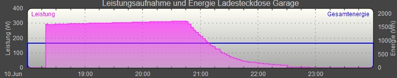

Und weil es so schön ist, hier mal ein Bildchen vom Ladevorgang (ca 50->100%):
Die Ladeleistung wird offenbar durch den Ladestrom begrenzt. Ein leerer Akku hat eine geringere Zellspannung, demzufolge wird weniger Leistung abgezogen. Die (hier primär gemessene) Ladeleistung beginnt bei einem leeren Akku bei mir bei ca. 270W und steigert sich bis kurz vor dem Knick auf 311 W. Die abklingende Ladephase dauert etwas mehr als 1,5h, bevor offenbar der Akku (nach dem vorigen Erkenntnissen) im Bild um 22:30 Uhr den Ladevorgang abrupt beendet. Der blaue Strich markiert nur die Tagesgesamtenergiemenge, hier ca 950 Wh.
Zur Erinnerung: Bereits gegen 22 Uhr liegt die Leistung unter 30W und das Ladegerät wechselt auf grün.
Die Restenergiemengen, die dann noch zugeführt werden, sind aber sehr gering. Wenn ich das Ladegerät testweise bereits bei 250W abschalten lasse: meldet die CUX nach der Inbetriebnahme um die 95% Akkufüllstand.
