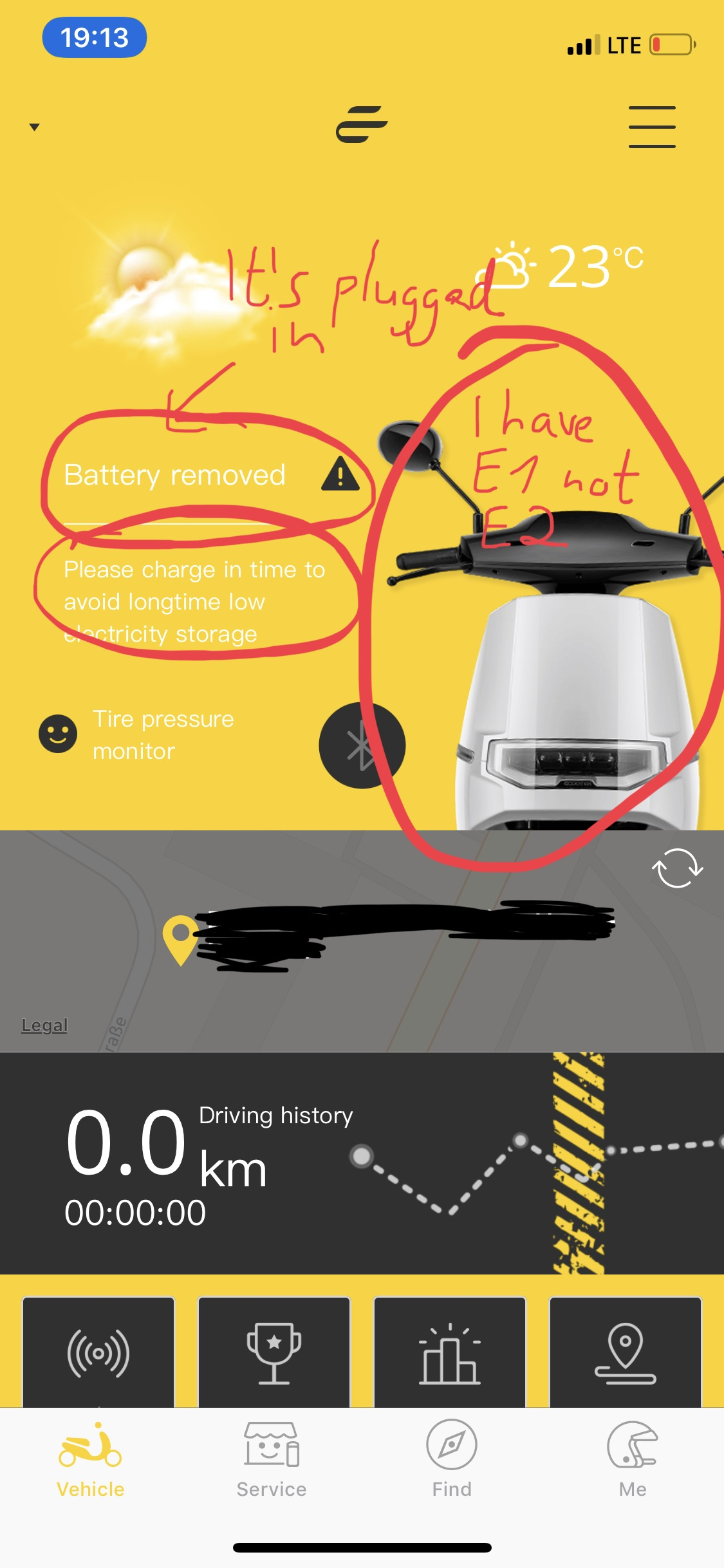

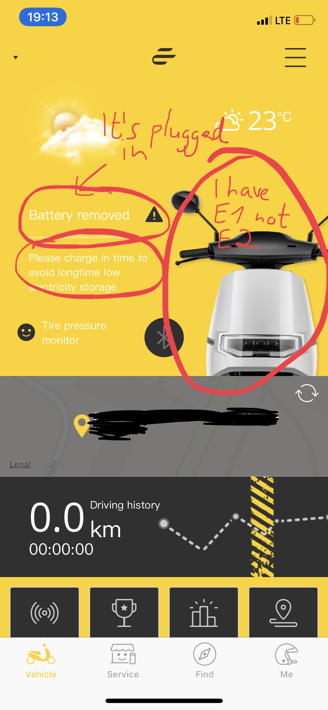

  • Trotz hinzugefügten Rollers nur eine leere Auswahlliste mit welchem Roller man sich verbinden will
  • Es wird beim ersten Öffnen ein Ecooter E1 angezeigt, nach Koppeln mit dem Modul erscheint nun ein E2, obwohl ich einen E1 habe
  • Batterieanzeige, letzte Fahrtinfos, Fahrgestellnummer, Modellnummer etc. fehlen

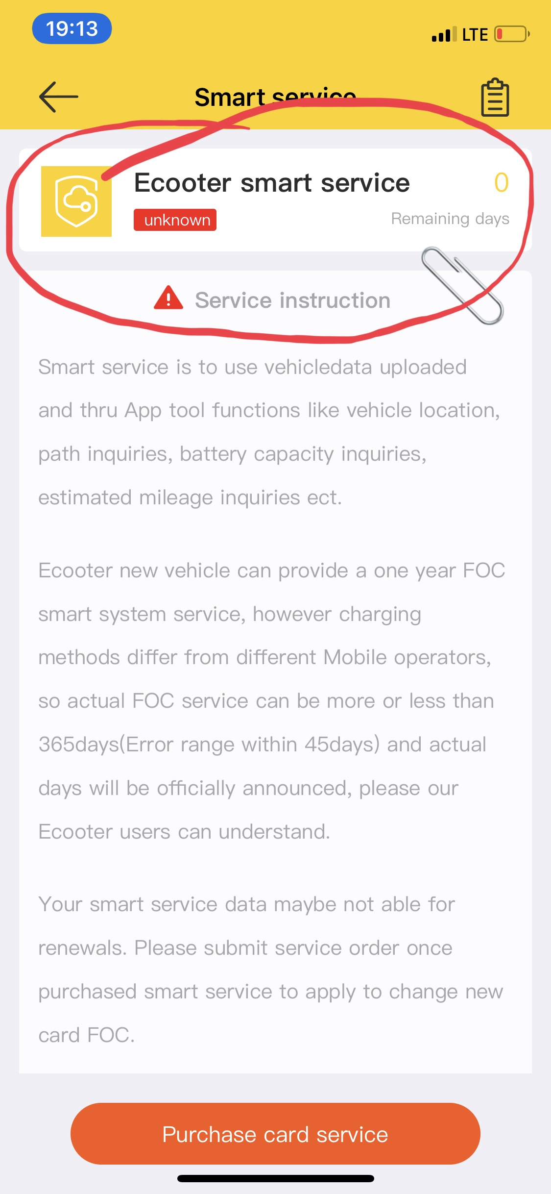

  • GSM plan abgelaufen
Mir war so als ob bei meinem ersten Koppelversuch noch angezeigt wurde, dass ein Datenplan vorhanden ist, zumindest war die Anzeige unter "Smart Service" grün. Nach nun mehrfachen "unbinding" und binding ist es nun rot und ich soll einen Datenplan kaufen. Bei iPhone (App Version 2.5.1) kommt immer die Info, das die SIM falsch sei (obwohl bei GSM Infos guter Empfang steht). Bei Android mit der Version 2.0.1 werde ich auf eine chinesische Seite weitergeleitet, mit der ich nicht viel Anfangen kann auf Grund sprachlicher Barrieren. Ich habe aber was mit 9USD pro Jahr gelesen. Wäre als Lehrgeld ja noch vertretbar.

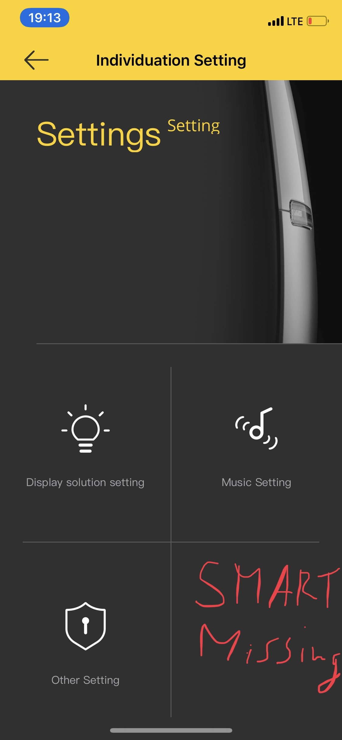

  • der wichtigste Button fehlt(e) "SMART"
Unter dieser Einstellung verbirgt sich die Einstellung für Fahrverhalten und auch für das Anpassen der Endgeschwindigkeit.
Dieses Problem konnte ich aber lösen, in dem ich nach stundenlanger Suche im Internet die App Version 2.0.1 für Android gefunden habe. Schwupps war der Button wieder da, allerdings auch hier keine weitergehnden Funktionen hinterlegt und daher witzlos.

Ich hatte direkten Kontakt mit dem Hersteller und der meinte, dass die beigelegte SIM Karte nicht erforderlich ist, es benötigt lediglich eine normale SIM Karte mit WDCMA (hat wohl jede aktuelle SIM Card). Daher hab ich die mir zugesandte Sim Card vom Händler noch nicht installiert, sondern nach wie vor meine Telekom SIM drin.
Die 0 Remaining Days sind also normal, wenn man eine eigene Sim Card nutzt und laut Aussage des Herstellers ist mein Ecooter im System, aber es dauert noch 1-2 Wochen. Ich würde mich ja darüber wundern, aber da dies scheinbar normal ist bei den Rolleraktivierungen (siehe CUX teilweise 3-4 Wochen), muss man sich wohl gedulden.
@chrisboy:
Hast du denn eine Sim Card mitgeliefert bekommen? Oder welche hast du installiert? Was zeigt er bei GSM Status und was bei Remaining Days?
Wenn du eine eigene SIM Card nutzt, musst du noch den APN deines Netzanbieters eintragen. Bei mir (telekom) war es internet.telekom.de. Vorher war die Uhrzeit bei GSM auch immer eine alte aus dem Jahr 2000. Nun ist die Zeit aktuell und das Orten des Rollers derzeit die einzig funktionierende Funktion. Ich hoffe der Rest funktioniert in 1-2 Wochen von alleine.
