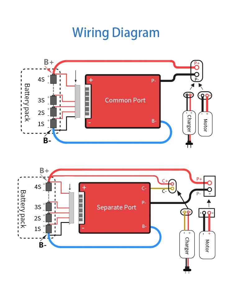

Vielleicht hat ja mittlerweile jemand das Aliexpress BMS von Daly Electronic im Einsatz? Ich habe jetzt ein Zweites gekauft, weil das erste ja nicht abgeschaltet hat. Dieses tut auch nichts
. Mache ich irgendetwas falsch? Es scheint so simpel zu sein: Blaues Kabel an Batterie -, dann 17-poligen Stecker dran, dann schwarzes Kabel an Last und Lader. Aber die erwartete Unterbrechung zwischen schwarz und blau findet einfach nicht statt, das Ladegerät lädt stumpf weiter...

Ich hoffe, dass du die LifePo4 Ausführung gewählt hast. Wenn eine Zelle über 3,65V kommt, sollte der Ladevorgang unterbrochen werden. Lt. Statistik hat ein Deutscher gleich 4 Stück gekauft. Mit meinem Daly Electronic BMS habe ich noch keine praktischen Erfahrungen.

Natürlich habe ich die LiFePO4-ausfuehrung gekauft. Und so wie du sagst, habe auch ich bei 3,65 V darauf gewartet, dass die Verbindung zw. P- und B- unterbrochen wird. Aber da passiert nichts. Und bei 3,75 schalte ich dann lieber manuell ab.

Nun, früher führte man die Initialladung bei Winston Zellen mit bis zu 4,2V durch. Die kaufbaren Lastmodule zum Zellenschutz fingen bei 3,8V an. Vielleicht liegt die Abschaltspannung (cut off) bei deinem bms höher als 3,75V/Zelle. Persönlich wünschte ich mir eine Abschaltspannung bei LiFePo4 Zellen bei 3,65V.
Vielleicht ist ein per PC oder APP parametrierbares Smart BMS besser geeignet?

Vielleicht hat ja mittlerweile jemand das Aliexpress BMS von Daly Electronic im Einsatz? Ich habe jetzt ein Zweites gekauft, weil das erste ja nicht abgeschaltet hat. Dieses tut auch nichts. Mache ich irgendetwas falsch? Es scheint so simpel zu sein: Blaues Kabel an Batterie -, dann 17-poligen Stecker dran, dann schwarzes Kabel an Last und Lader. Aber die erwartete Unterbrechung zwischen schwarz und blau findet einfach nicht statt, das Ladegerät lädt stumpf weiter...
ich habe das BMS schon ein paar Monate im Einsatz, es ist aber das 16S für Lithium-Ionen-Akku.
Ich habe zuerst die dicken Minuskabel angelötet und dann den 17-poligen Stecker rein gesteckt.
Beim Einbau in das Gehäuse hatte sich der Stecker auf der unteren Seite etwas herausgezogen und es ergaben sich unerklärliche Messergebnisse. Dann habe ich den Stecker mit Heißkleber fixiert, der hat aber nicht gehalten. Jetzt habe ich den Stecker mit Sternzwirn am BMS verknotet.
Den 17-poligen Stecker ziehe ich für Kontrollmesungen auch ab und überprüfe am Stecker die Spannung der einzelnen parallel geschalteten Zellen. Bei der letzten Messung hatten alle Blöcke bis auf 1/100 V die gleiche Spannung. Aber äußerste Vorsicht ist geboten, bei Kurzschluss knallt es mächtig.
