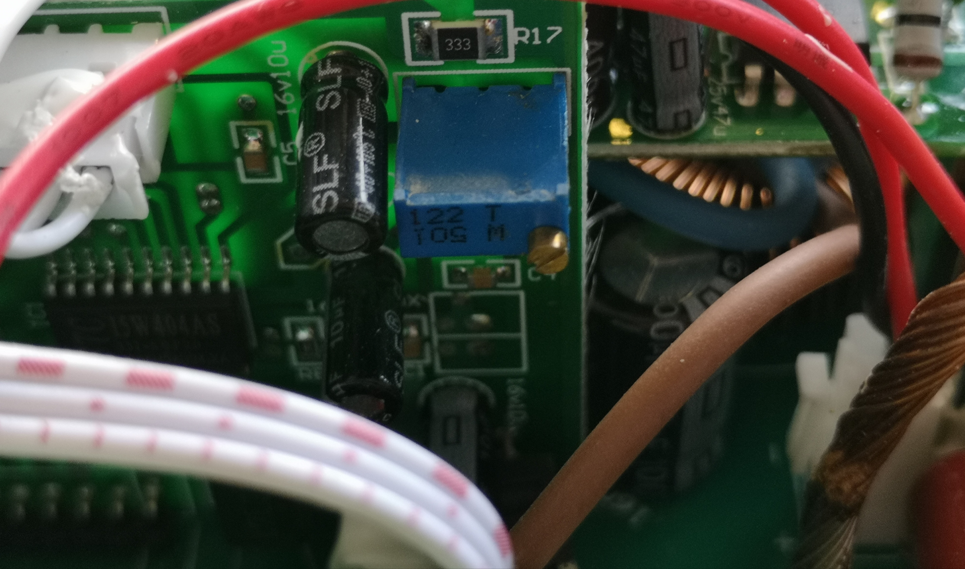

Ich hab mal 2 Bilder vom inneren des Laders, vll hilft das etwas. :D ich sehe gerade nur Dioden und Kabel :D
Ach ihr wisst garnicht war ich gerade froh bin übers Forum hier :)

VLong
Beiträge: 347
Registriert: Mi 10. Apr 2019, 20:13
Roller: SuperSoco TC
PLZ: 00
Re: Ladeschludsspannung senken
Beitrag von VLong »
Such mal auf der Plantinenbeschriftung ein V bei dem ein Potentiometer in der Nähe ist. Photographieren, vergrößern und nochmal Posten..
Grüsse VL
Dampflok
Beiträge: 150
Registriert: Mo 18. Mär 2019, 16:08
PLZ: 50
Re: Ladeschlusspannung senken
Beitrag von Dampflok »
Das ist soweit ich weiß der einzige Poti im Gehäuse.
AndreasH.
Beiträge: 31
Registriert: Fr 11. Jan 2019, 11:22
Roller: Super Soco TC
PLZ: 81
Tätigkeit: Elektroingenieur (Automotive)
Beitrag von AndreasH. »
Hast du Zugang zu einem Multimeter?
Ansonsten könntest du wenn du das LG kriegst natürlich testen, ob sich die Ausgangsspannung erhöht oder absenkt.
Allerdings solltest du darauf hingewiesen werden, dass beim Arbeiten unter Spannung extremste Vorsicht geboten sein muss.
Einmal abrutschen könnte mit Pech tödlich enden. Am besten isolierte Schraubenzieher verwenden.
Selbst nach dem Abstecken kann durch die Kondensatoren des Zwischenkreises noch eine Restspannung vorhanden sein, sogar Minuten nach dem Abstecken vom Stromnetz.
Es ist also zu jeder Zeit Vorsicht geboten
achim
Beiträge: 2892
PLZ: 91088
Beitrag von achim »
Ohne genaue Kenntnis der Funktion des Spindelpotis würde ich da gar nix verstellen.
Im übrigen ist das Absenken der Spannung so sinnlos und unnötig wie ein Kropf.
