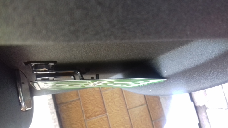

Als nächstes habe ich nach einer vernünftigen Kennzeichen-Halterung gesucht und auch gefunden:
links und rechts hat der Roller zwei Gewindebohrungen, hier befestigt man nun mit zwei Maschinenschrauben M6 x 15 mm
diesen praktischen Halter:
Xfight-Parts Kennzeichenhalter 50ccm REX MONZA 50 (Fzg-Ident: WS1 + L8Y)

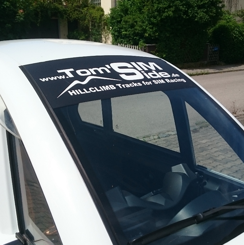

Als vorerst letzte Übung wurde die Frontscheibe mit einer 10 cm breiten getönten Folie oben abgeklebt, 10 cm breit und kommt mit
einer Unbedenklichkeitserklärung. Die Folie kostet bei A.T.U 3.85 €

- Sonnenblendenfolie an der Frontscheibe angebracht

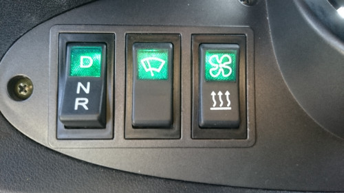

- Schalter beleuchtet

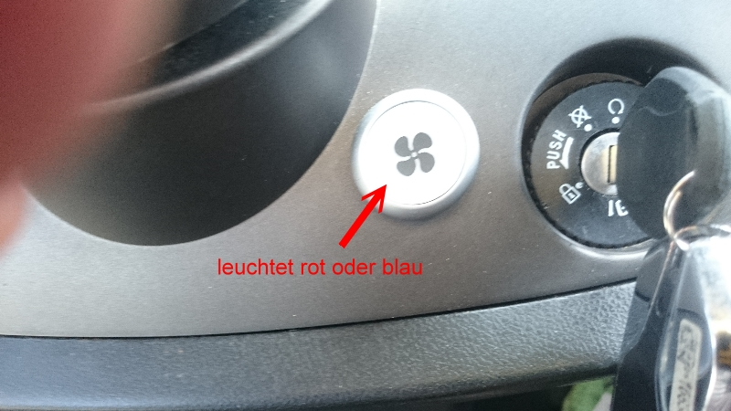

- Anzeige für Gebläse gebastelt, leuchtet rot wenn Gebläseschalter auf heizen steht, und blau, wenn er nur auf Lüften steht.

Ja, und wenn du das erste mal bei Nacht fährst und dann die Schalter nicht siehst, bist du froh um eine Kleinigkeit wie eine LED :lol:

Ich würde sehr gerne ein Foto von der beklebten Frontscheibe sehen.

Sind die Schalter für Scheibenwischer und Gebläse nicht beleuchtet ?
Da würde mich auch der Umbau interessieren.
