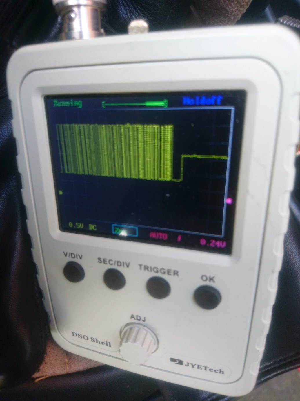

Habe Com A und Com B gemessen, anschließend mathematisch (Com A - Com B) um ein "sauberes" Signal zu bekommen, da viele Störungen darauf waren. Pegel des Ergebnis war ungefähr +-2V.dkoenig-42 hat geschrieben: Mo 27. Mai 2019, 22:03 COM A gegen COM B gemessen?
Was für Pegel hattest Du in etwa?

Konnte mir von einem Kollegen ein portables Mini-Scope leihen.
Am Roller sehe ich die Datenübertragung.
Nun muß ich nur noch portablen Strom für mein Rigol besorgen...
