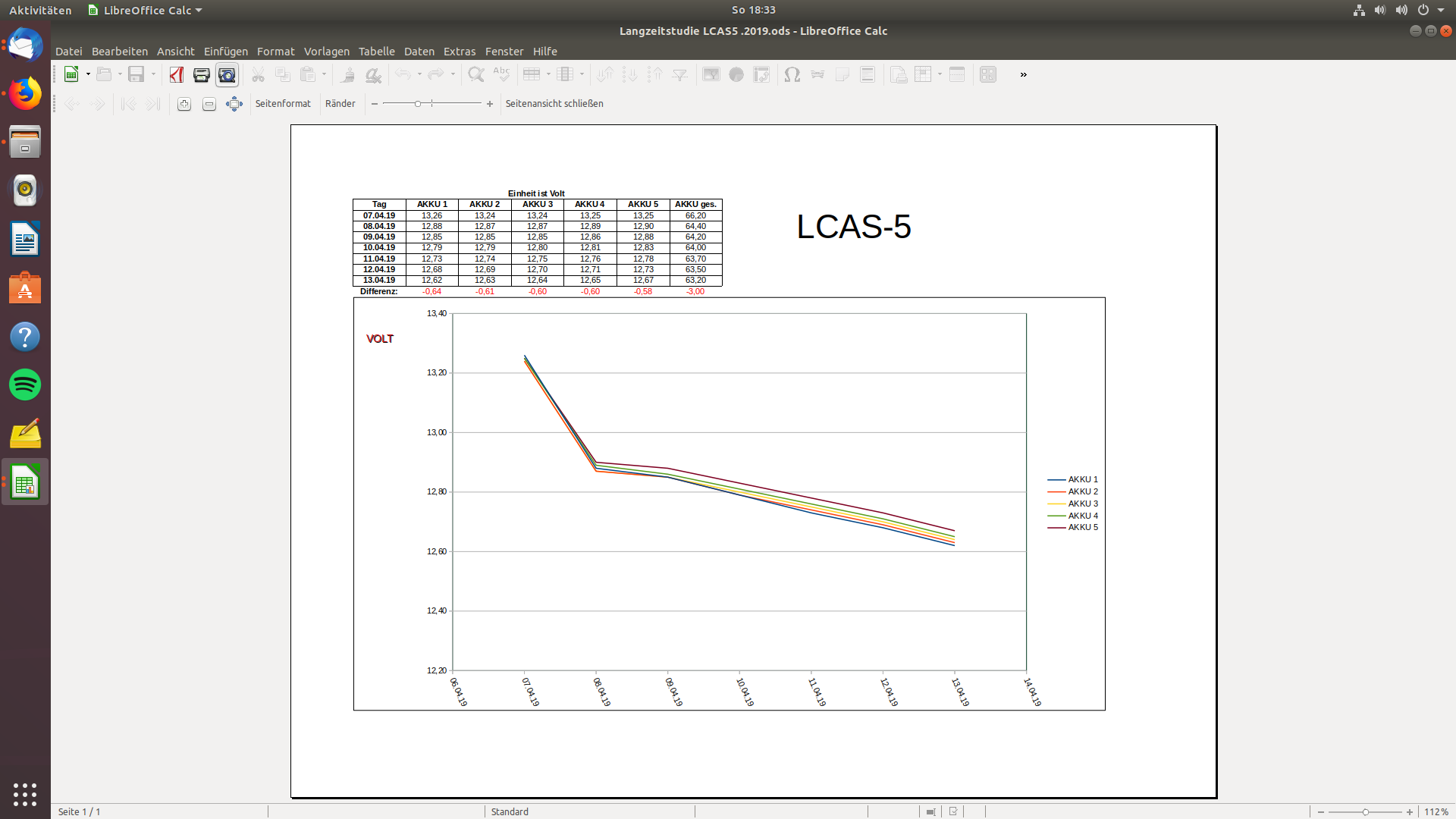

nun habe ich auch den HA02 an die Testakkus angeschlossen und nach Vollladung jeden Tag, eine Woche lang die Spannung gemessen und dokumentiert.
Hier noch einmal der vorherige Versuch mit und ohne Loadchamps vor ein paar Monaten.
Ohne Ausgleichslader : Mit Loadchaps LCAS - 5 : Mit HA02 Ausgleichslader, an dem 4 AKKUS angeschlossen werde können. Die Spannung von Akku 5, der NICHT mit an einem Ausgleichslader angeschlossen war, wurde dennoch gemessen und dokumentiert : LG, Dirk

Sehr spannend zu sehen.
Hat jemand ne Ahnung wieviel Verschiebeamps man pro 100Ah braucht um sie im Gleichschritt zu halten?
Als Erfahrungswert kann ich sagen, dass ein LCAS5 meine beiden 180Ah Batterien ohne Probleme unterhält. Der Nachbar hat angeschlagene 24V 800Ah hinterm Haus. Hab schon überlegt, ob man da vielleicht zwei LCAS5 parallel und gleichzeitig laufen lässt aber die Diagramme zeigen, dass sie ja schon eine gewisse Streuung haben (von wegen 1 Hundertstel genau wie beschrieben, meine ich in der Anleitung gelesen zu haben ) und dann würden sie gegeneinander arbeiten. Nach dem initialen angleichen wird eh nicht mehr viel verschoben werden müssen?!

Das ist eine richtig, richtig gute Frage, die ich sogar noch weiter spinne.ripper1199 hat geschrieben: Di 16. Jul 2019, 18:13 Sehr spannend zu sehen.
Wie schnell wird unter Belastung ausgeglichen?
Wir haben unsere Roller ja nun nicht nur rumstehen, sonder bewegen sie und ziehen Leistung aus den Akkus. Bei meinen Testfahrten mit den 5 Voltmetern habe ich die diese gefilmt und vom Gefühl her würde ich sagen, die LCAS sind extrem träge.
