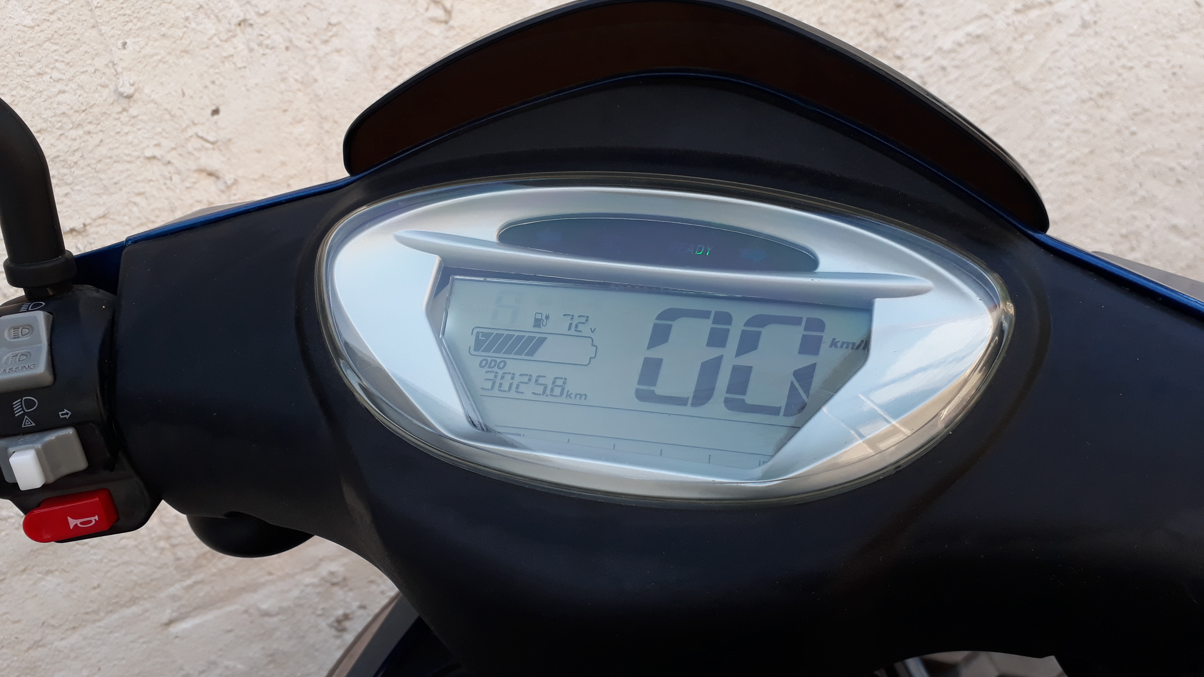

Da ich ja von Nova Motors momentan veräppelt werde, was Lieferzeit angeht bin natürlich dabei mich anderweitig umzuschauen. Ich habe den Lipo 45 bei der Suche im Internet gefunden. Der Roller gehört noch einer Fahrschule, und sollte für die Ausbildung genutzt werden, wozu es aber nie kam. Der Roller ist also neu. Nach einem Telefonat mit dem Besitzer sagte er mir, dass der Roller selber schon knapp ein Jahr in der Halle steht, und der Akku allerdings nie geladen wurde. Beim einschalten würde der Roller im Cockpit allerdings 81Volt anzeigen.
Frage, ist es für den Akku schädlich wenn er wirklich fast ein Jahr nicht geladen wurde ? Ich könnte den Roller für 1300€ haben.

81V ist fast voll. Wenn der Akku nie tiefen entladen war, ist das sicher kein Problem. Aber kannst du dem Verkäufer trauen? Sicher hat er ihn mal geladen, wenn er nach einem Jahr noch 81V anzeigt. 1300 ist ein guter Kurs, wenn alles in Ordnung ist. Ansonsten kommt der Akku sicher 600€ und mehr.

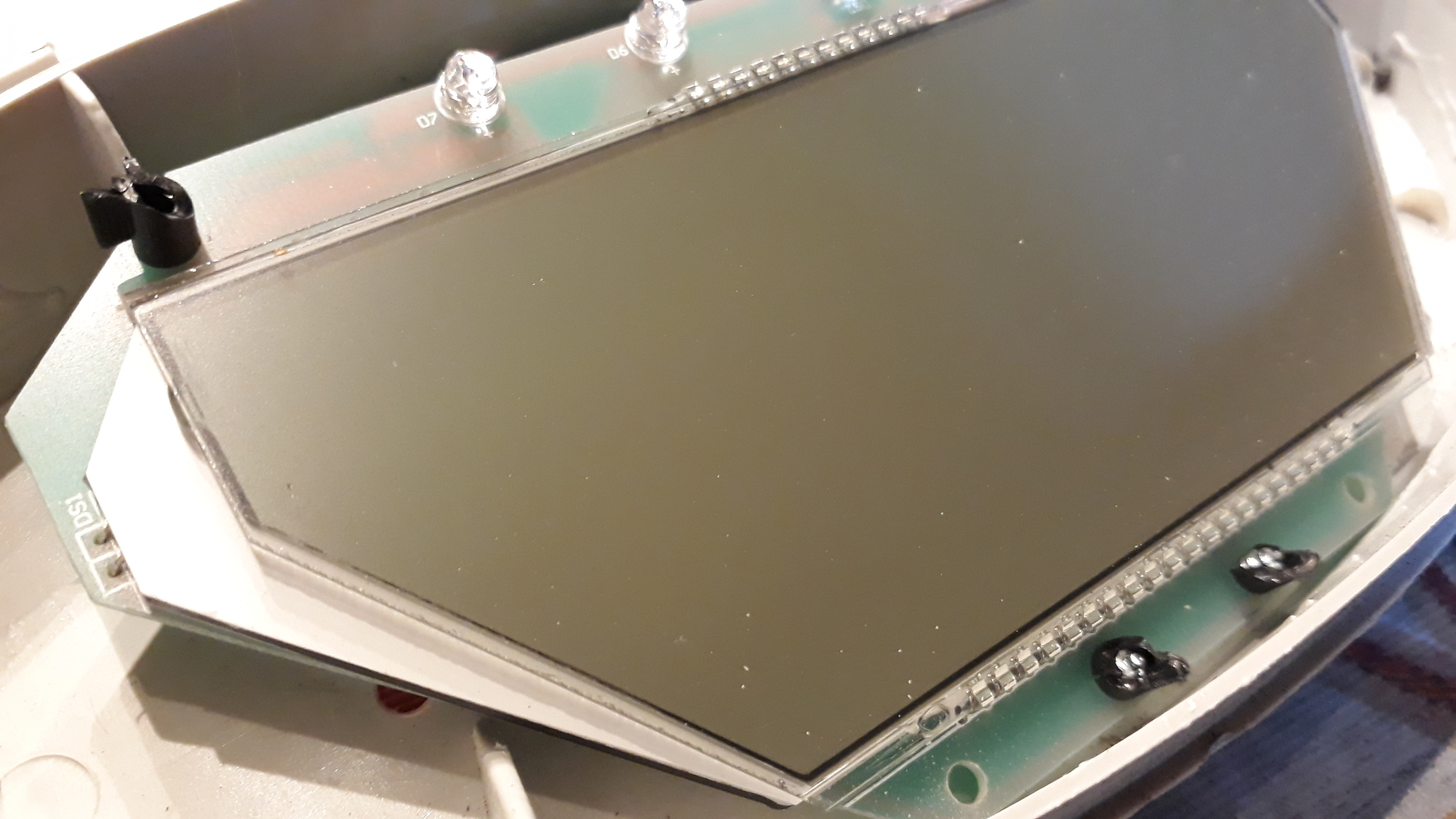

Gestern ist der Roller umgekippt... war wohl der Hund schuld... jedenfalls bis auf ein paar Kratzer war auch das Display betroffen. Dies ist aus der Halterung gebrochen. Mit Heißkleber konnte ich es wieder richten.
