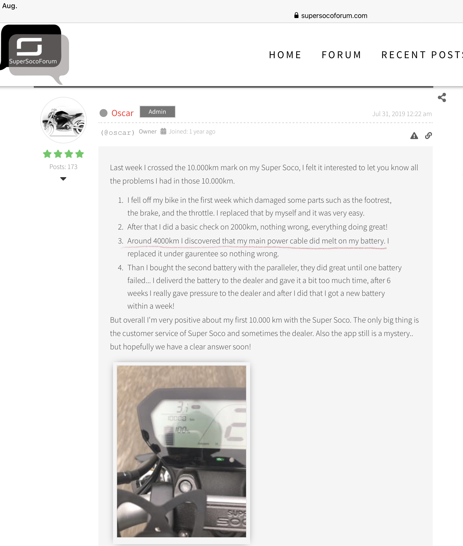

Habe bis jetzt nur Berichte über geschmolzene Stecker an der TC gesehen, hier ist jemand, der hat eine TS und klagt über das gleiche Problem:
https://supersocoforum.com/forum/main/1 ... #post-1976

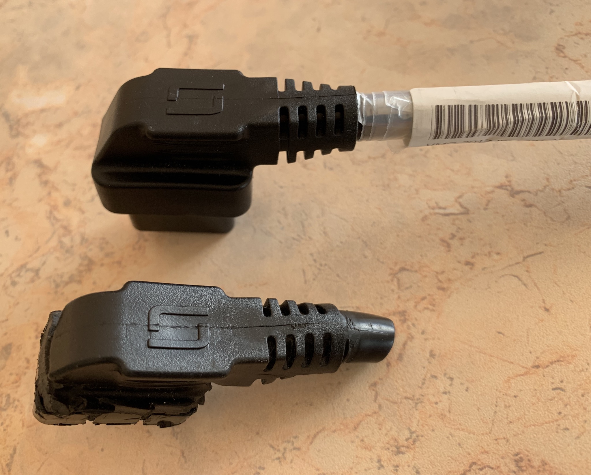

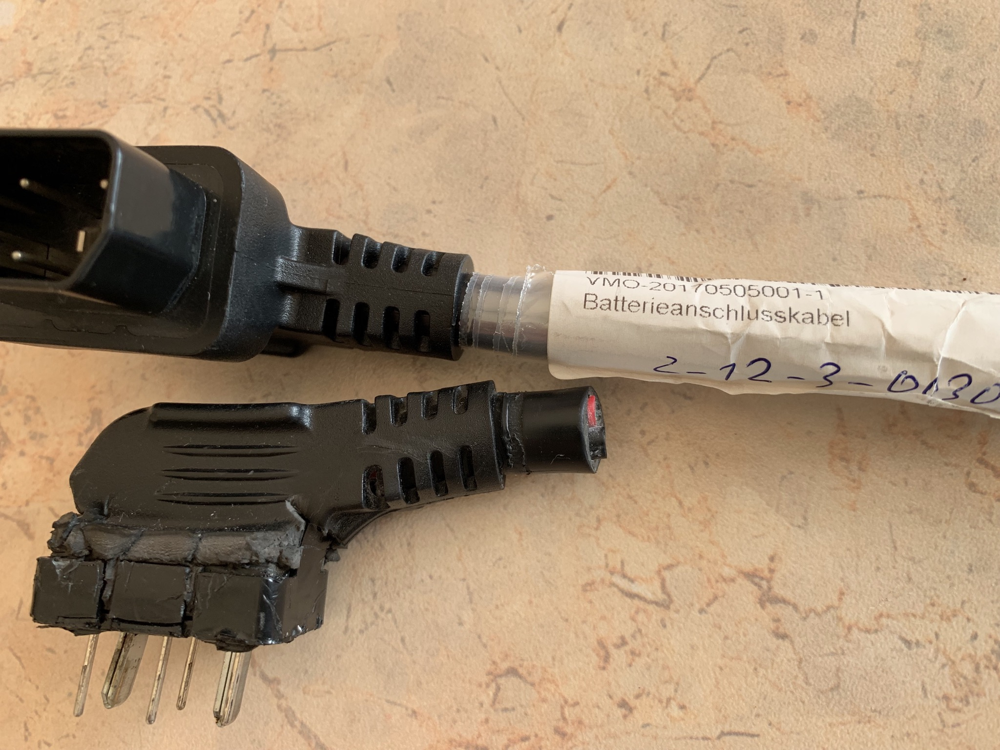

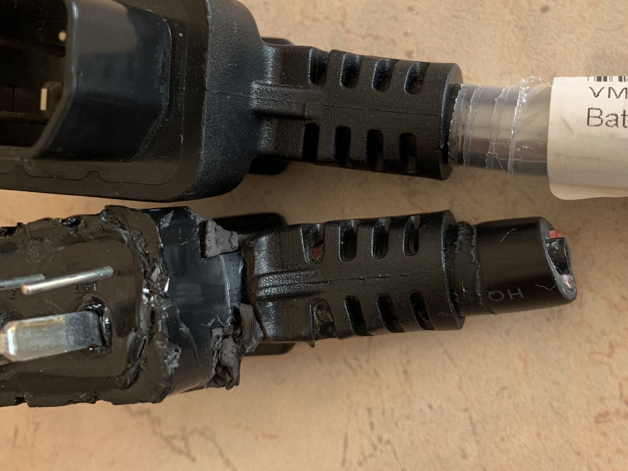

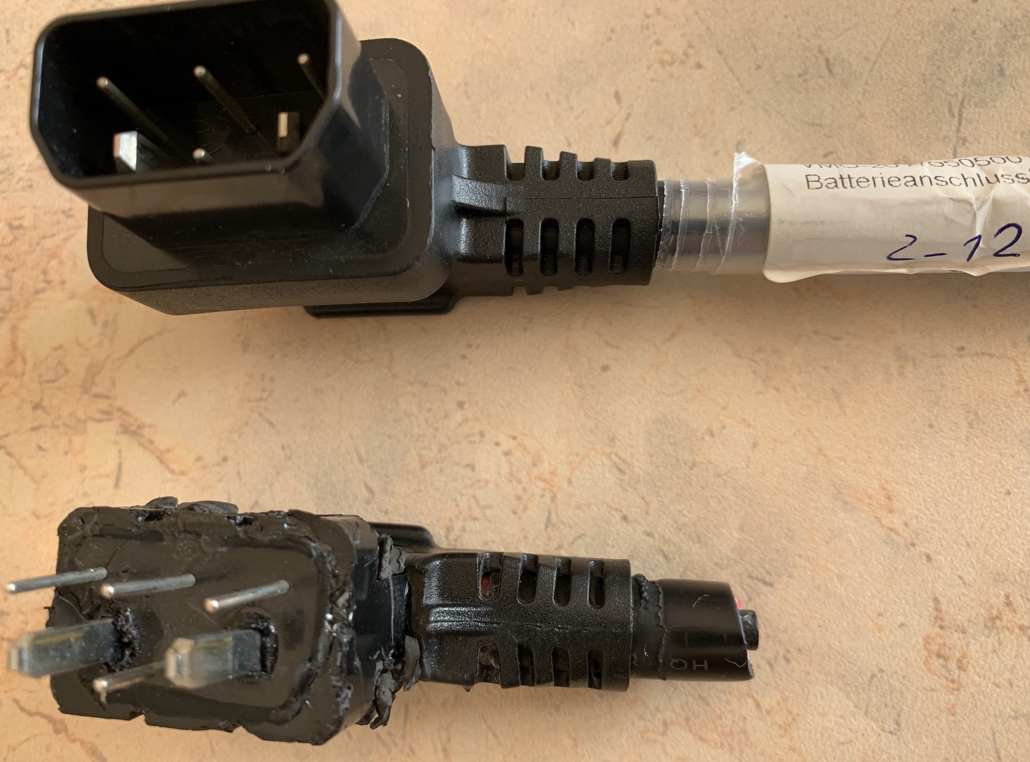

Vergleich Stecker Anfang 2018 und 2019 (als Ersatzteil von Leeb bekommen)
- krankworx
- Beiträge: 235
- Registriert: Do 18. Okt 2018, 17:14
- Roller: Zero DS ZF13 & Honda AfricaTwin CRF1100
- PLZ: 28755
- Tätigkeit: Industriemeister
Re: Stecker zum Akku im Inneren wie festgeklebt, läßt sich nicht mehr herausziehen
Bis auf die Verformungen kann ich so keinen Unterschied sehen. Wurde etwas am Stecker geändert / Pins oder Kabel Querschnitt verstärkt?felixyz hat geschrieben: Sa 3. Aug 2019, 18:29 Vergleich Stecker Anfang 2018 und 2019 (als Ersatzteil von Leeb bekommen)
