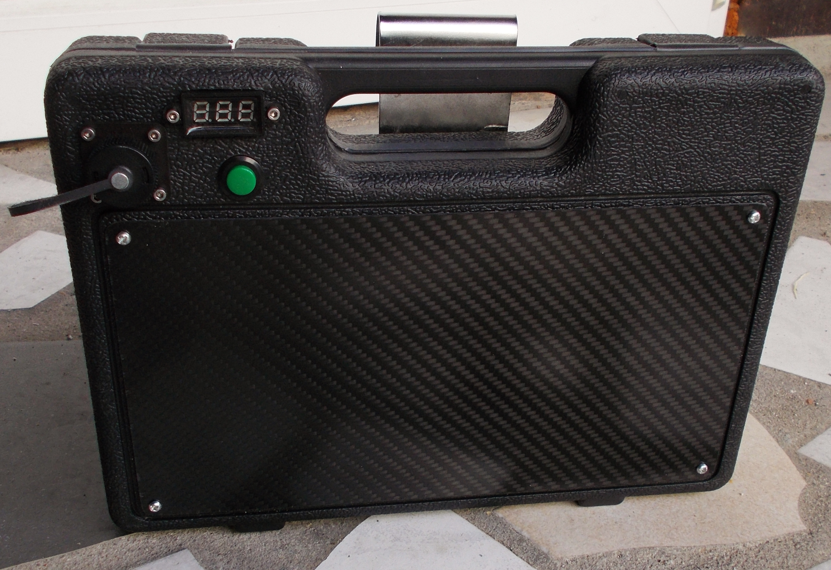

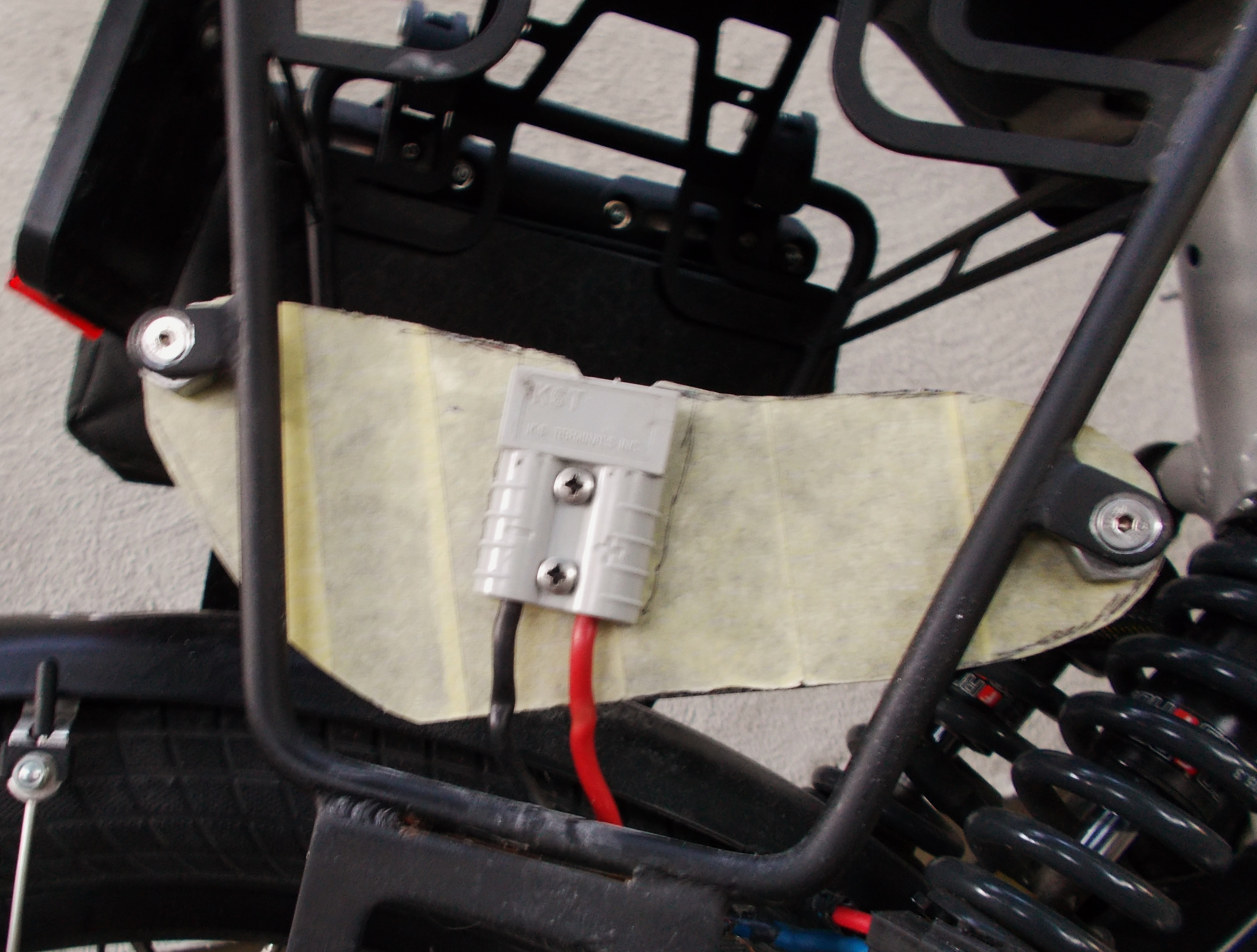

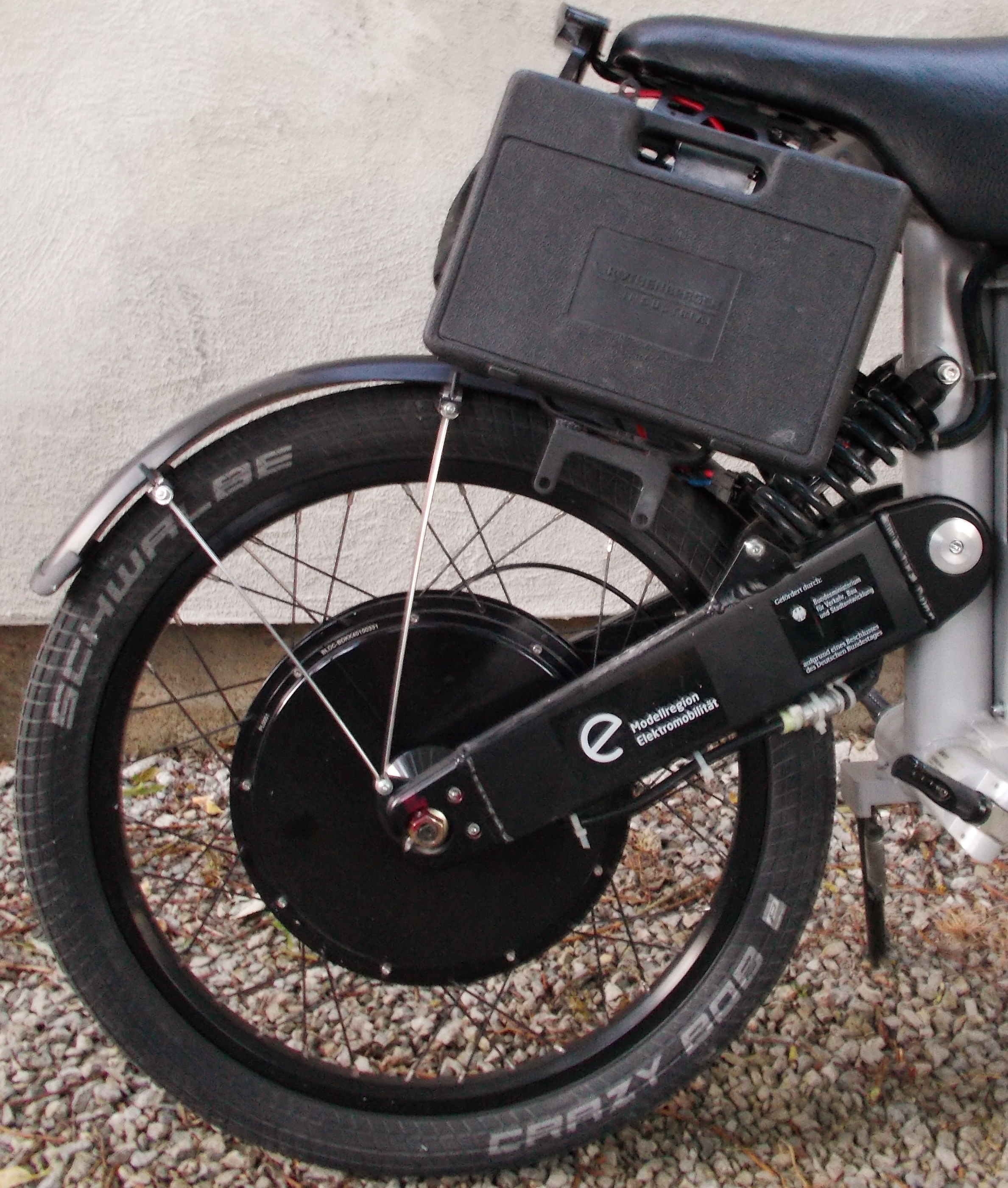

Der Koffer ist auch kleiner als er auf dem Foto jetzt wirkt . Hier war mal ein Lötkolben drinn und ich habe einfach das Innenleben rausgeschnitten . Befestigt wird dieser einfach über den Stecker auf der Rückseite und den Fanghaken am Satteltaschenträger . Sollte ich ohne Boost fahren stecke ich einfach einen Baugleichen Stecker in den Halter . Dieser dient dann nur als Brücke und evtl verbaue ich eine Sicherung die auf jeden Fall besser zugänglich ist wie die des Hauptakku . Links verbaue ich eine kleine Tasche um mit einen Zusatzakku den alten Hauptakku zu etwas mehr Reichweite zu verhelfen . Obwohl ich die Optik nicht optimal finde kann ich damit erst mal leben und hoffe das bringt alles was . Sorry die Bilder sind noch von der Bauphase .
Grüße

Also wenn du das Bild mit den Zellen anschaust wirst du unten links eine Sicherung sehen . Diese ist für die Ladebuchse und den Voltmeter .
Rechts zwischen der Kupferplatte und dem Anschlußkabel ist die Leitungssicherung . Die könnte auch kleiner sein aber ich hatte nur diese daheim .
