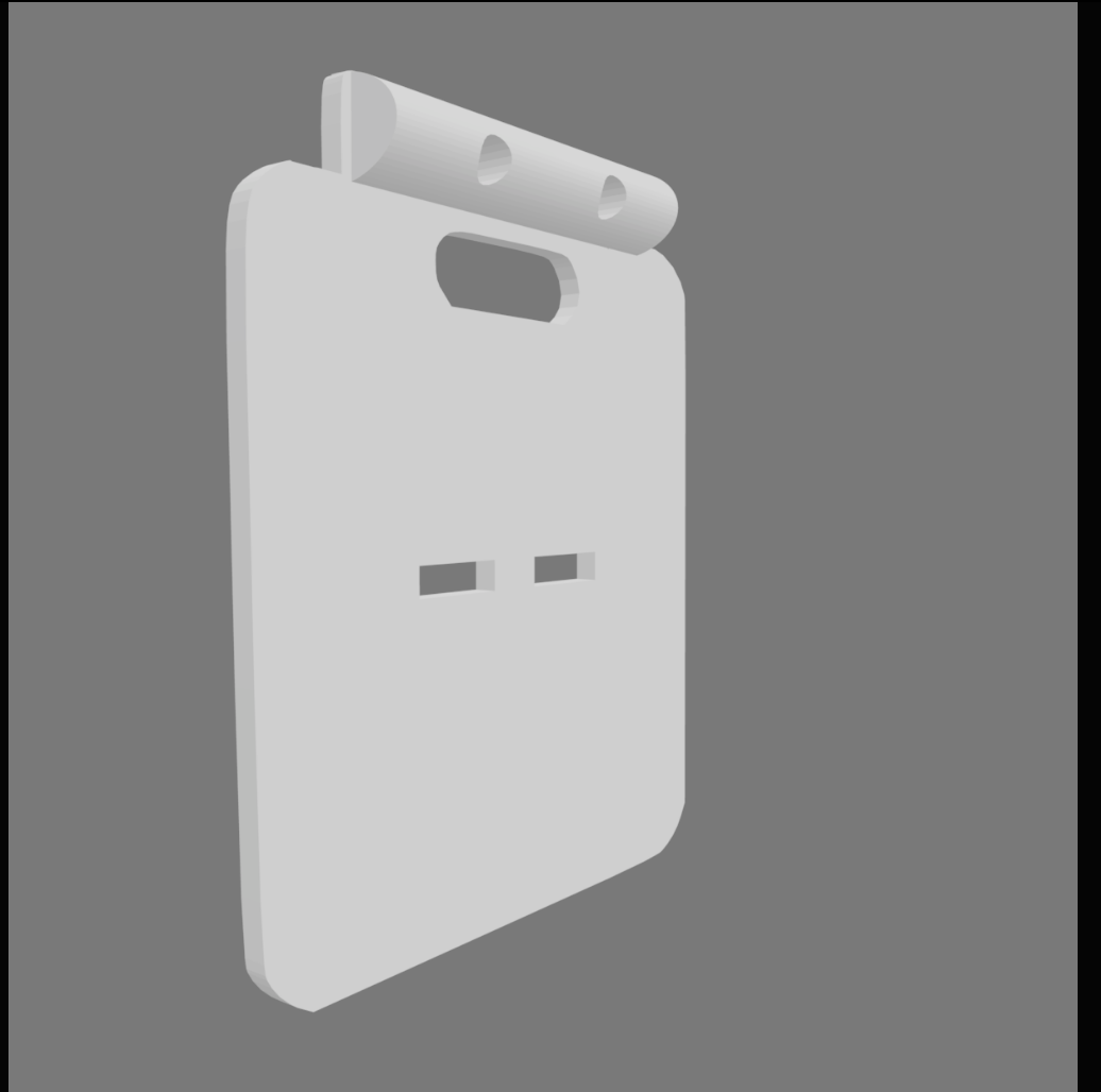

Moin,
Ja, gibt es schon Beiträge drüber aber irgendwie...
Die "Ohren" haben mich massiv gestört, das Auge rollert ja mit.
Also habe ich mal was gezeichnet.
Auf dem Bild sieht man, daß das so einen viel schlankeren Fuß macht. Kennzeichen und Beleuchtung müssen sein aber sonst sieht man nix.
Gibt es so ähnlich auch bei Ebay, ich will damit aber kein Geld verdienen.
Umbau: Die Wanne unter der Sitzbank muss raus aber das ist einfach: Zwei Schrauben unter dem Akku und zwei beim Sitzbankschloss.
Dann mit einer 1/4" Knarre, 8er Nuss und kurzer Verlängerung (~4cm) gegenhalten und man bekommt den Kennzeichenhalter inkl Beleuchtung ab.
Macht was Ihr wollt mit der STL-Datei, gerne auch Geld verdienen als kleiner Krauter.
Das habe ich gezeichnet und ist hiermit freigegeben.

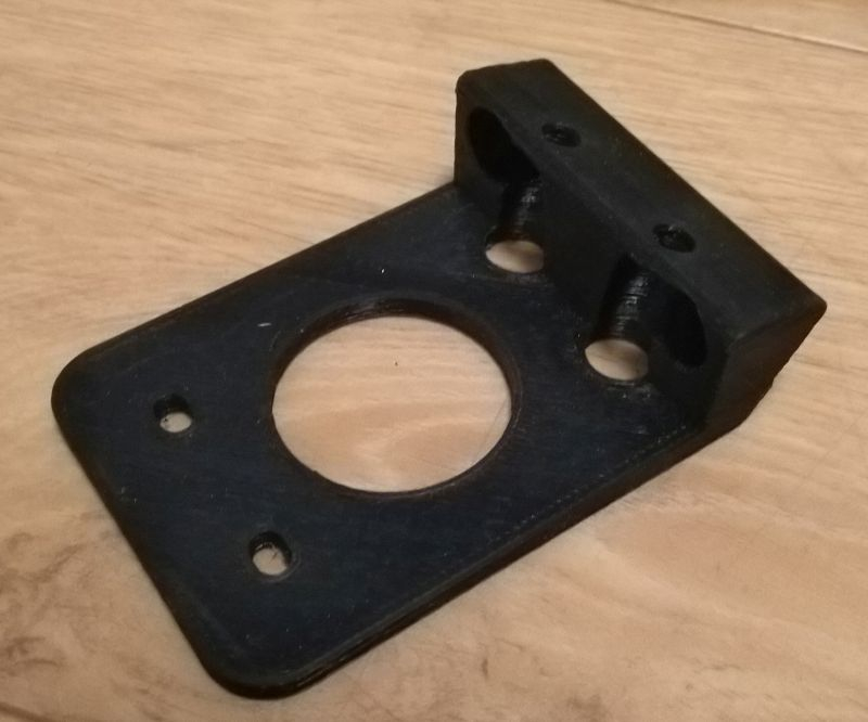

erst heute habe ich mir eine eigene Halterung erstellt und wollte sie später drucken....
da sie aber noch nicht genau abgemessen ist würde ich mir gerne die Fehldrucke ersparen, würdest du mir ggdf auch die STL zukommen lassen können

Gibts Erfahrungswerte zu infill, Support oder den benötigten Schrauben?
- Norbert
- Beiträge: 3530
- PLZ: 22307
- Tätigkeit: E-Ing.
Re: M+ Kennzeichenhalterung
Moin,
Zum Druck steht es doch da.
0,15mm
Es geht ohne Support, sieht nicht optimal aus aber man sieht ja nix von dem Ding. Besser als Support rauskratzen.
Infill habe ich 70% gemacht aber das ist wohl unkritisch.
Brim musst Du wissen wie Dein Drucker zum Warpen neigt. Ging bei mir ohne aber ich hab einen geschlossenen Druckraum (also warm drinnen).
Schön langsam drucken, bei mir ist der Klotz durch Warping etwas eingerissen. Ist aber auch unkritisch, die Schrauben drücken das zusammen. Ansonsten etwas Aceton und Schraubstock für 10 Minuten. Hab ich mir geschenkt.
Die Schrauben für die Beleuchtung kannst Du so wieder nehmen. Die Schrauben der Halterung (für deren Muttern man die Wanne rausnehmen muss) sind als Sicherung heftig vergriesgnaddelt, würden aber passen. Da habe ich Neue mit Schraubensicherung genommen. M5x20 oder 25 und U-Scheiben sind Pflicht.
Für die Muttern 1/4"-Knarre und kurze Verlängerung (4-5cm) mit 8er Nuss.
Noch Fragen? Gerne!
