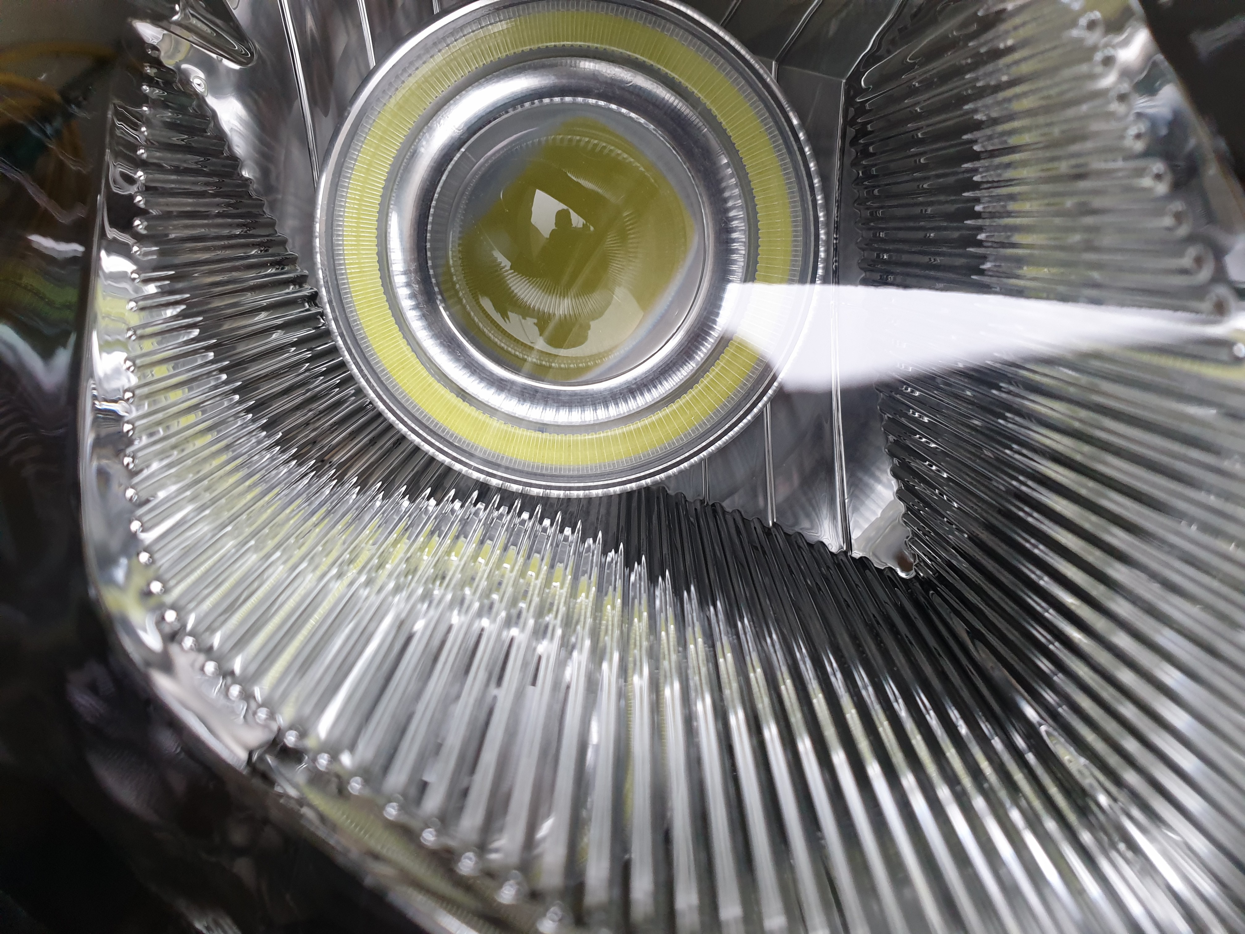

Mach mal ein Foto. (Nahaufnahme).
Wenn Du beim direkten Blick in den (ausgeschalteten!) Scheinwerfer gelbe Flächen entdeckst, und an der Rückseite in irgendeiner Form Kühlrippen, ist es auf jeden Fall LED.
Gehe auch von LED aus. Xenon im Mopped gab es meines Wissens nach nur bei BMW.
Werksseitige LED-Lichtquellen sind nicht für den Austausch durch den Benutzer vorgesehen. Das ist ein Thema für die Werkstatt, meistens muss der ganze Scheinwerfer erneuert werden.
(Nur der Vollständigkeit halber: Xenon braucht nur bei 35W und über 2000Lumen Lichtleistung eine automatische Leuchtweitenregelung. Darunter nicht. Diese 25W-Xenons fanden sich u.a. im VW Beetle oder im 1. Audi A1.)

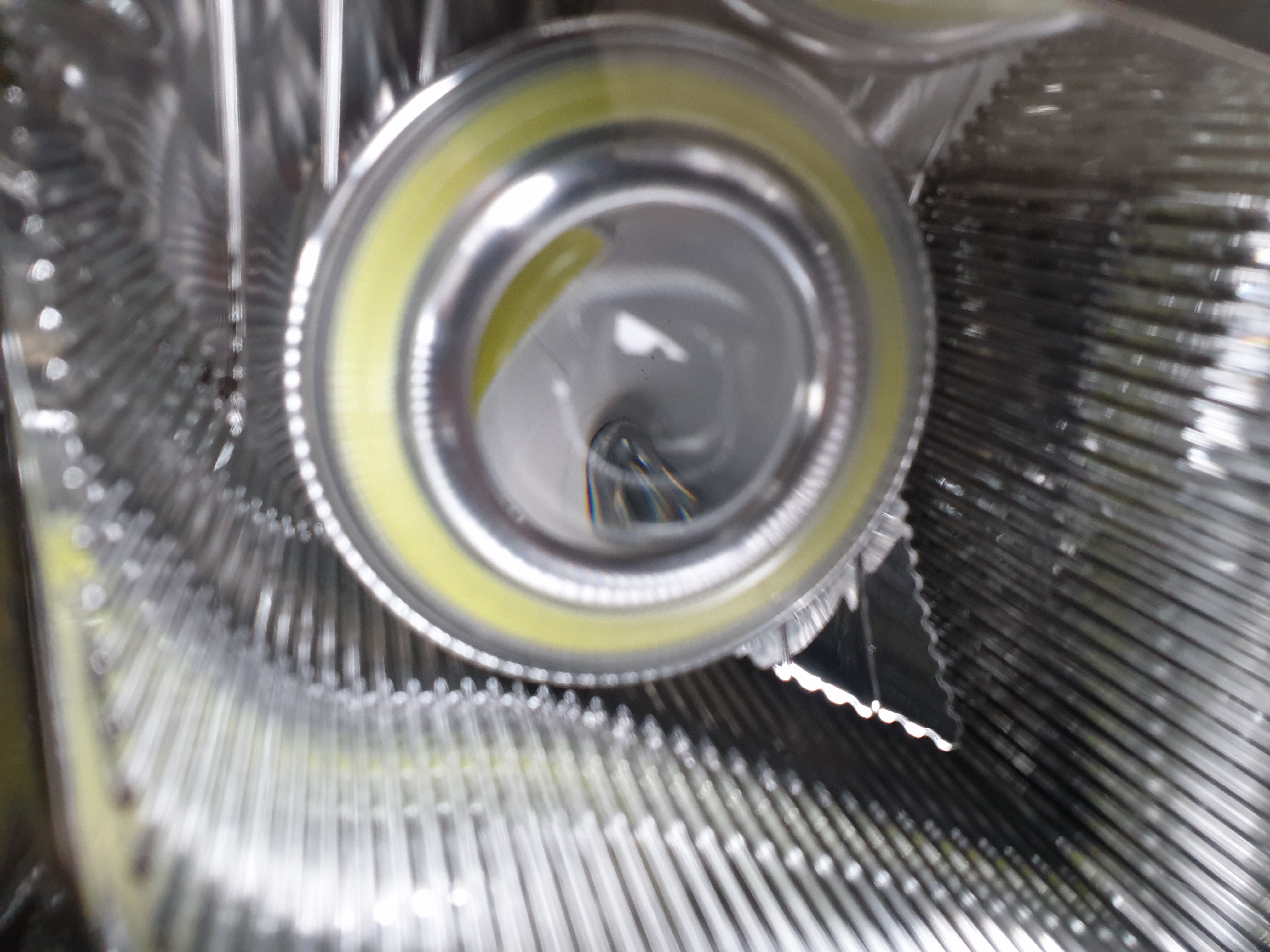

Die gelben Flecken sind allerdings nur auf den Bildern.
Bei eingeschaltetem Licht flackert das Leuchtmittel ab und an auf, was dann wieder für Xenon spricht. Auch habe ich einen kleinen lila Farbenen Kasten ( Brenner) vorm Leuchtmittel entdeckt.
Kühlrippen habe ich auch nicht gefunden.

Auch das Foto zeigt eindeutig: LED. Man kann durch die Linse ja direkt den (gelben) LED-Chip erkennen. Das hat Xenon nicht. Das Flackern ist ein Defekt. Und der "lila Kasten" ist der Treiber. (Den brauchen LEDs am Fahrzeug grundsätzlich, da sie nie direkt an 12V laufen.)
