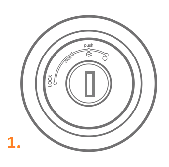

The (open/closed) lock icon has been replaced by the on/off icon since the last App update (v3.9.0)
These are only triggered by the position of the ignition key.
As far as I know there are no instructions yet to show an alarm icon in the App when the physical alarm unit is switched on.
Das (geöffnete/geschlossene) Schloss-Symbol wurde seit dem letzten App-Update (v3.9.0) durch das On/Off-Symbol ersetzt.
Diese werden nur durch die Stellung des Zündschlüssels ausgelöst.
Soweit ich weiß, gibt es noch keine Anweisungen, ein Alarmsymbol in der App anzuzeigen, wenn die physische Alarmanlage eingeschaltet ist.
