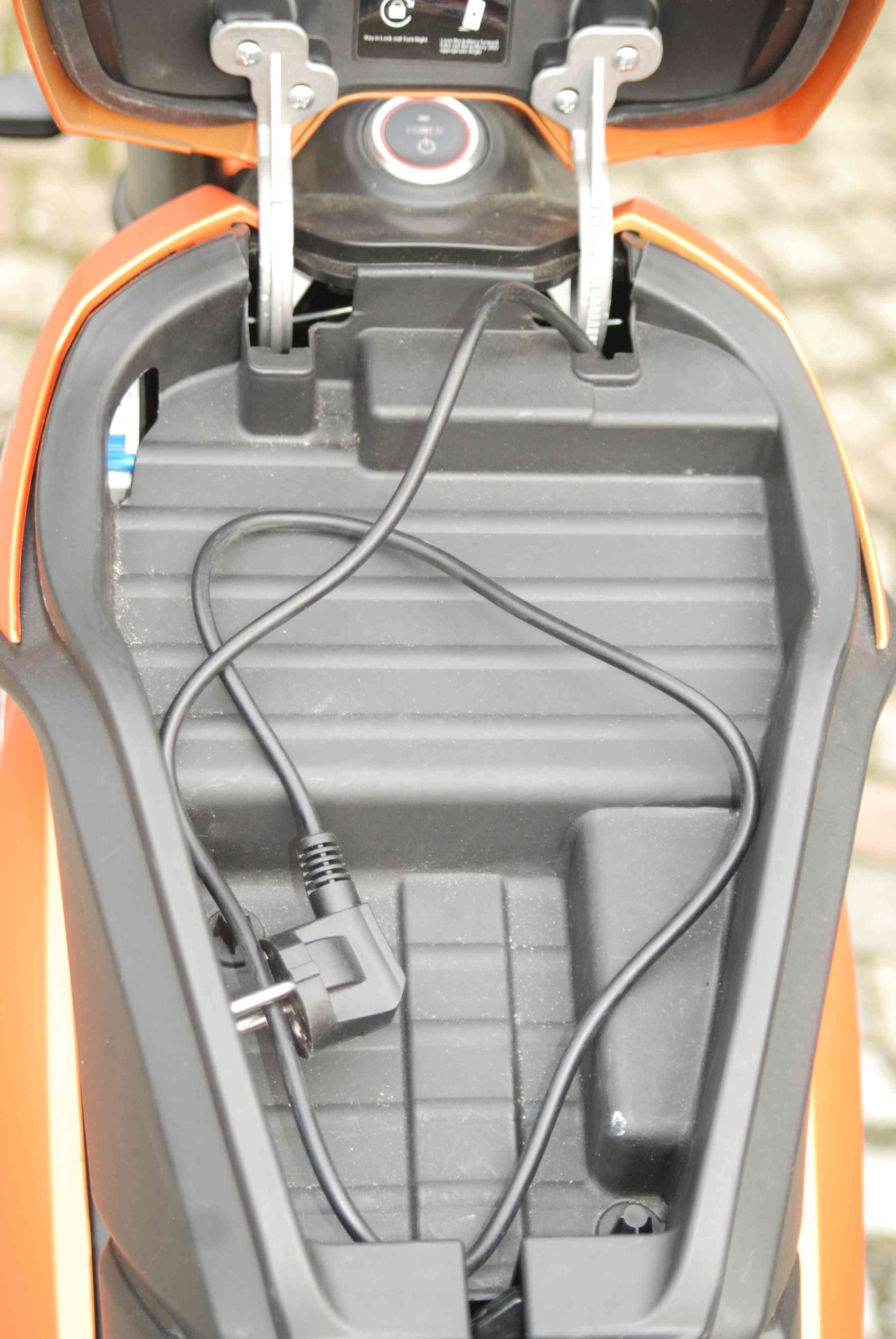

Ich habe am WE mein neues 15A Ladegerät im Stauraum neben dem Akku mit Kabelbindern festgemacht. Die Idee ist unterwegs aufzuladen, und nur ein "Verlängerungskabel" mit Schuko- und Kaltgerätestecker unter dem Deckel hinausführt.
Das Kabel am Bild wird noch gegen 5m Länge ausgetauscht.
Klar kann man das Kabel durchschneiden, aber warum; der Rest ist im Stauraum verschlossen.

Keine schlechte Idee, aber wie sieht es da mit der Abwärme aus? Das Ladegerät wird doch bestimmt ordentlich warm. Für mich kommt es mit zwei Akkus nicht in Frage ...Tomkat hat geschrieben: Mo 25. Mär 2019, 12:43 Ich habe am WE mein neues 15A Ladegerät im Stauraum neben dem Akku mit Kabelbindern festgemacht. Die Idee ist unterwegs aufzuladen, und nur ein "Verlängerungskabel" mit Schuko- und Kaltgerätestecker unter dem Deckel hinausführt.

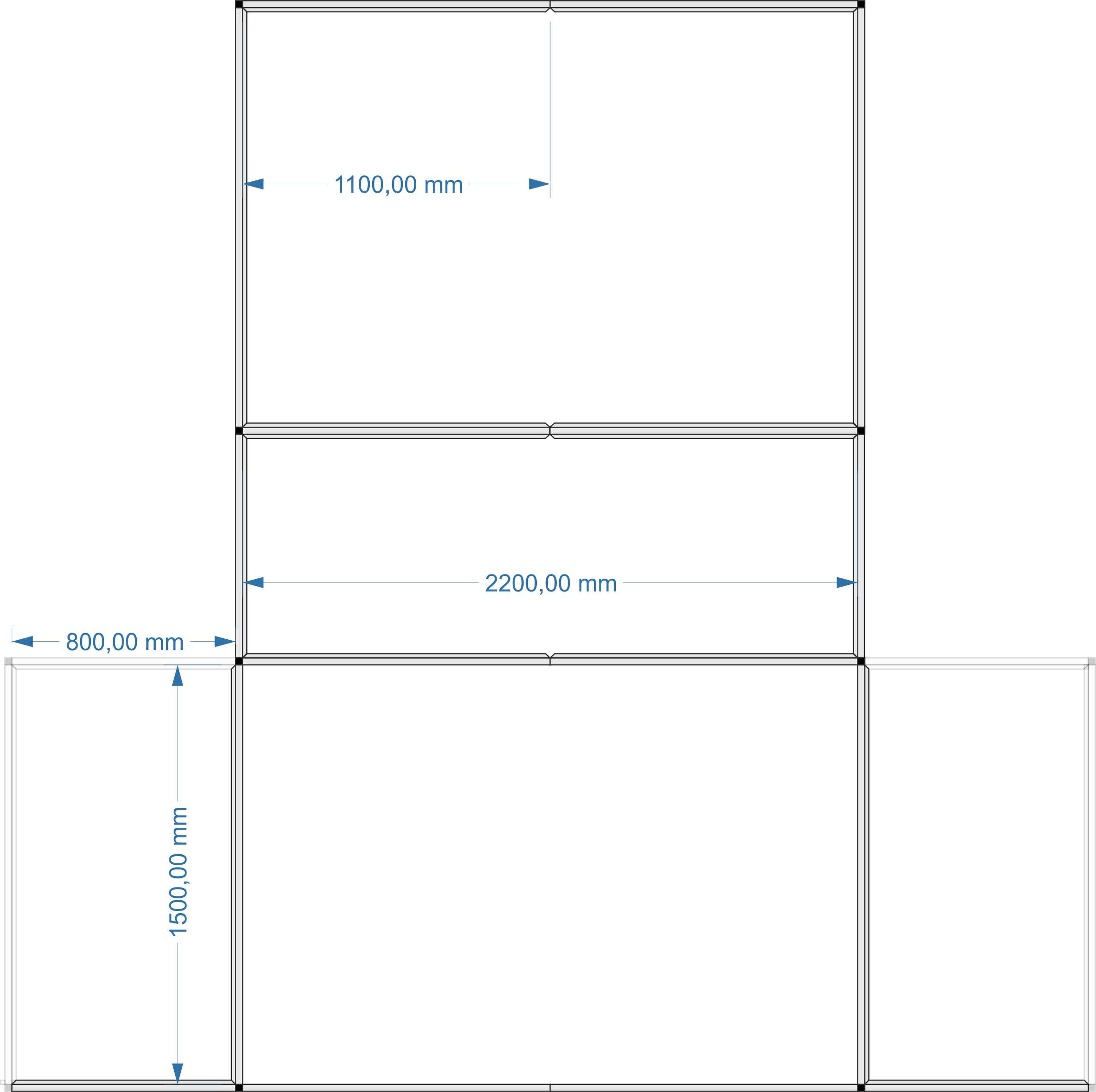

Aktuell steht meine TC noch ca. 3 km entfernt in einer Garage. Ich habe daheim zwei Aussenparkplätze, da diese tief genug sind, bleibt hinter dem Auto meiner Frau noch über einen Meter Platz.
Bei schönwetter passt die TC dort perfekt hin. Da ich nicht dauert den Akku zum Laden rausnehmen will und (was das größere Problem für mich ist) viel Vogelkot auf der TC landen würde, spiele ich aktuell mit dem Gedanken mir einen Unterstand/Box zu beschaffen bzw. zu bauen. Dort könnte ich zustätzlich Strom zum Laden legen.
Mit dem Beschaffen scheint das so ein Problem zu sein, entweder sind viele "Geräteschuppen" zu groß & teuer oder schlichtweg zu klein
(i.d.R. nicht breit genug).
Passen könnte ggf.
https://www.mygardenhome.de/geraetehaeu ... gK0gPD_BwE
Wobei ich hier wegen der Höhe die Spiegel modifizieren müsste.
Hat schon jemand von Euch an eine ähnliche Unterbringung gedacht bzw. schon umgesetzt?
Passen könnte ggf.

die Idee ist gut. Kleiner Tipp: Schau das Du was baust oder kaufst, wo man den Deckel öffnen/hochklappen kann, sonst kriegst Du spätestens nach einer Woche die Kriese.
LG, Dirk

Hi Dirk,Dirk hat geschrieben: Mi 27. Mär 2019, 19:38 ...sonst kriegst Du spätestens nach einer Woche die Kriese.![]()
das war auch mein Gedanke. Daher der Fertigschuppen mit Klappdach oder bei meinem Plan B (selbst bauen) wird der "Schuppen" mindestens 150 cm hoch sein, damit das nicht mit Gefummel und Zorn endet.
Gruß aus Rheinhessen

Falls Du selber Bauen möchtest, kann ich Dir aus Erfahrung als Schreiner und Zimmermann, Siebdruckplatten empfehlen. Die sind Wasserfest und im Winter kannst Du Styrodur - Platten von innen anbringen und zur Not noch einen Heizlüfter hineinstellen um das Laden der Akku zu gewährleisten.
Wir benutzen die Siebdruckplatten aktuell für Aufbauten auf Unimogs bzw. Ladeflächen von Pritschen. Für Dein Vorhaben sollte eine Plattenstärke von 18 mm reichen. Der m² kostet ca. 27,00 € ( als Beispiel : https://rheinruhr-holz.de/siebdruckplat ... =SW10027.5 ).
Falls noch Fragen sind, frage
Grüße aus dem Ort des Kellerwegfestes, Dirk
