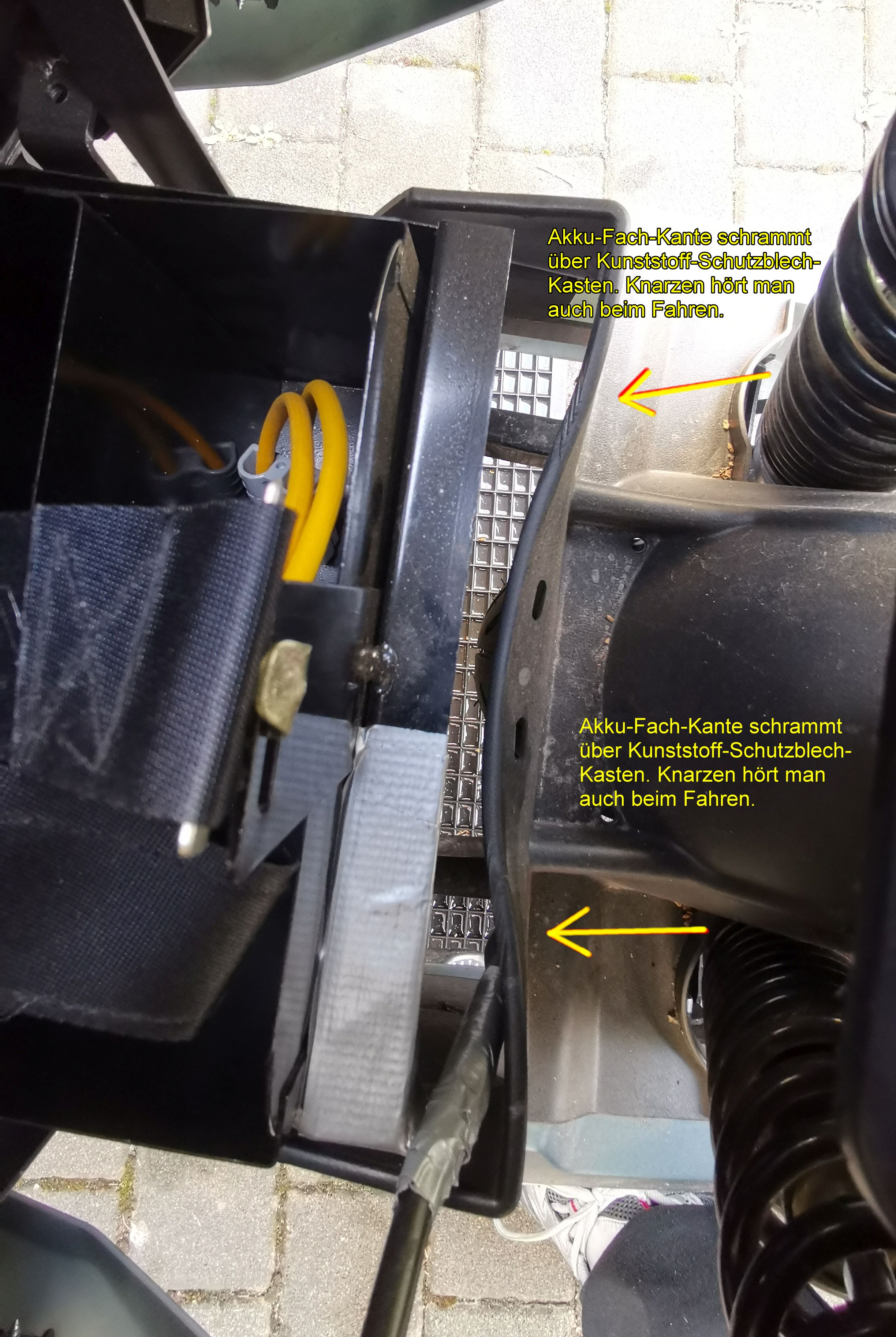

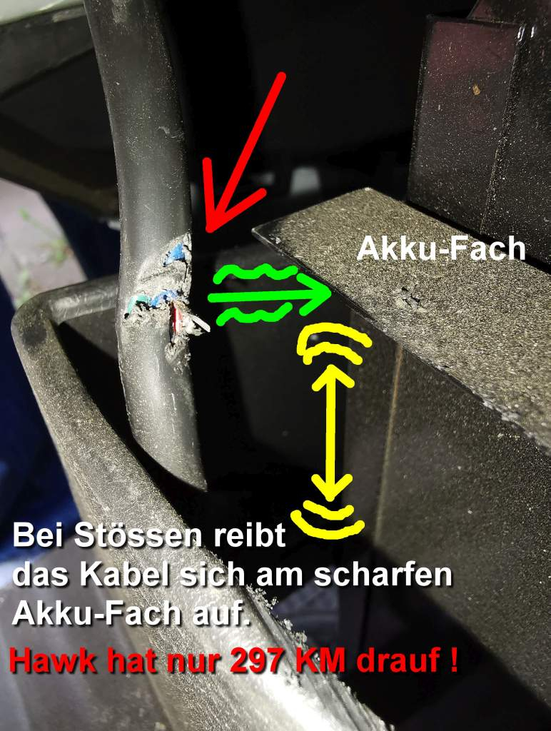

Leider musste ich feststellen, dass das Motorkabel sich am Akkufach blankscheuert.
Und das nicht zu knapp.
Es ist ein nicht weitergedachtes Problem bei der Produktion mit der scharfen Akkufach-Kante und dem frei schwingenden Motorkabel.
Hier das Kabel an meinem Hawk:
Blankgescheuertes Kabel bei meinem Hawk nach 294 KM.

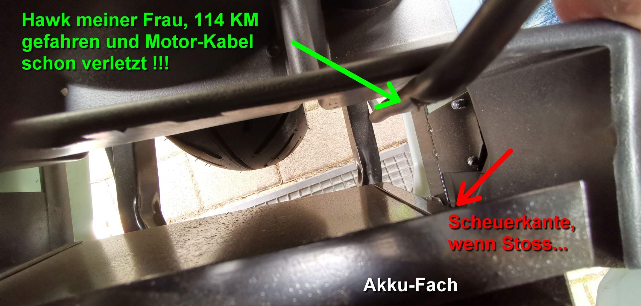

Ebenso hier das verletzte Kabel vom Hawk meiner Frau:
Verletztes Kabel beim Hawk meiner Frau nach 114 KM.

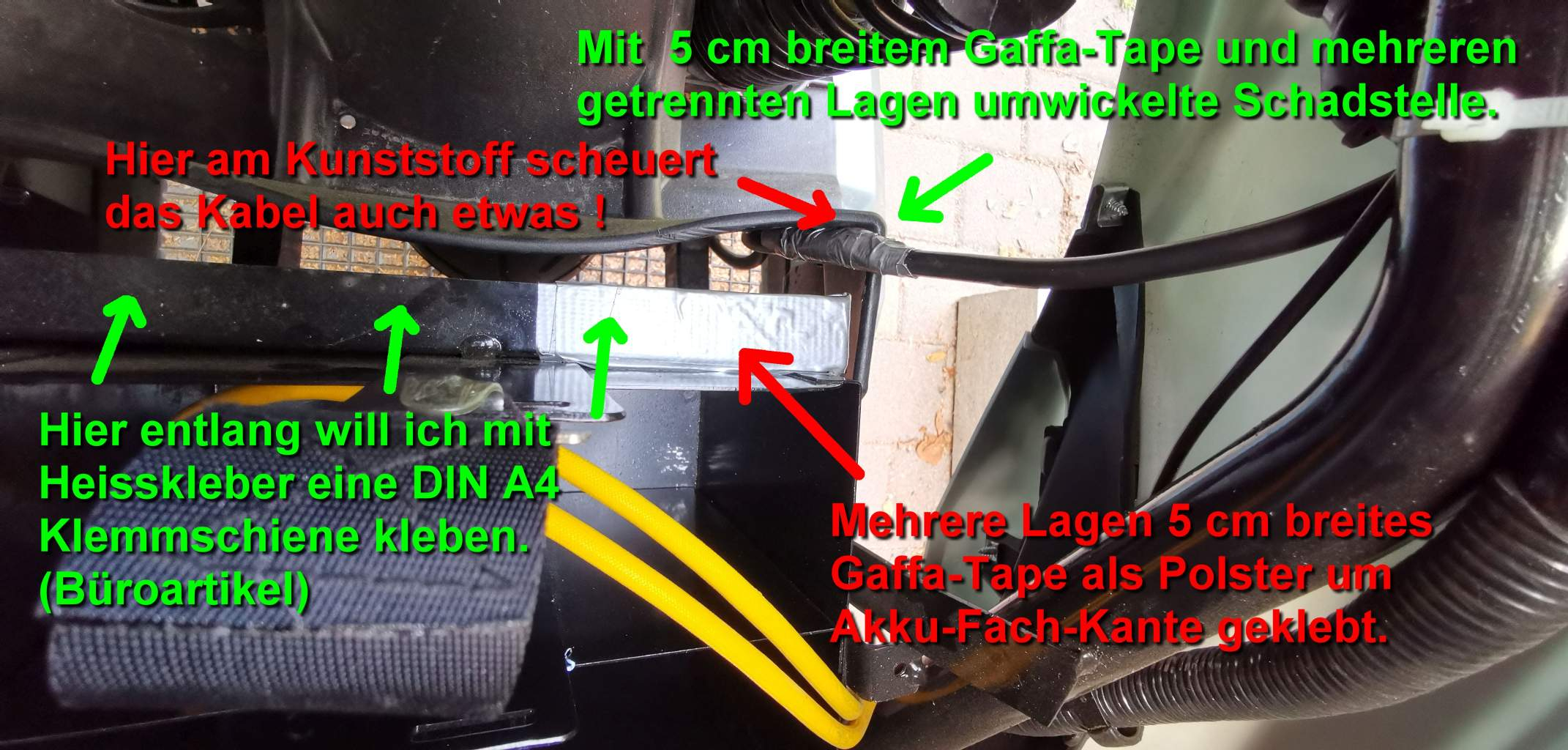

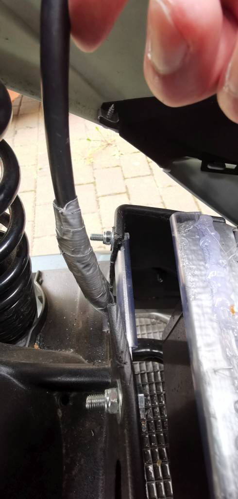

Ein erster Rettungsversuch mit Gaffa-Tape:
Mit Gaffa-Tape die Ursache "polstern".

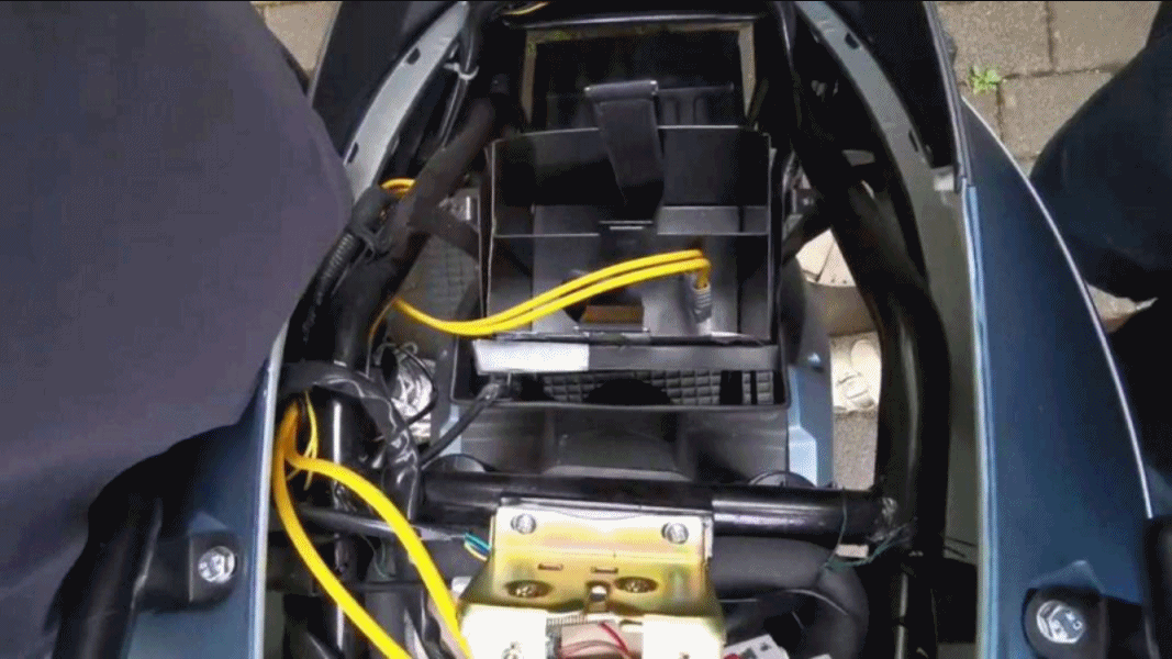

Wer sich traut sollte die Sitzbank einmal an den 4 Schrauben mit Ratsche und 10er Nuss
abschrauben und vorsichtig abheben wegen dem gelben Kabel zum Hauptschalter.
Lokalisiert dann das Motorkabel (schaut eventuell auf meine Homepage, oder den obigen PDF-LINK).
Dann fahrt ihr mit den Fingern am Kabel entlang und versucht es zu ertasten.
Gibt es da schon Unebenheiten vom Scheuern?
Ich habe dann anschliessend versucht das Motorkabel mit Smartphone und Blitzlicht aufzunehmen.
Da konnte ich den Schaden richtig erkennen.
Ich nehme an, dass die blaue Ader schon blank ist und an der Akkufach-Kante bei Berührung zum Motorstopp führt.
Nicht immer - aber...
Wie sich das jetzt weiterentwickelt werde ich dann noch sehen.
Mein TIPP:
Es gibt bei den Büroartikeln sogenannte Klemmleisten DIN A4 für ca. 30 Blatt (z.B. von LEITZ).
Damit kann man ungelochte Papierblätter zusammenhalten.
So eine will ich versuchen auf die Akkufach-Kante zu stecken und mit Heisskleber zu fixieren.
Hat noch jemand eine Idee ????

Nachtrag Nr.2 vom 10.08.2019:
Es scheint auch Probleme mit den neuen "Hawk's" zu geben.
Wenn der Hawk in die Federbeine geht,
dann klemmt er wohl das Motorkabel ab.
Das heisst: Es scheuert (schabt nicht) nicht an der Akku-Fach-Kante,
sondern wird von dieser Kante an den Kunststoff-Kasten des Schutz"bleches" gedrückt
und damit abgeklemmt, geknickt und "wundgescheuert" (durch die Kante).
Okay, ich wiege knapp 90 Kg und fahre alleine.
Was, wenn zwei Personen auf dem E-Roller sitzen...
Dann geht er erst recht tiefer in die Federung wegen dem Gewicht auf der Sitzbank.
Ich muss mir das noch einmal genauer anschauen mit abmontierter Sitzbank.
Den Roller nehme ich vom Haupständer und lasse ihn von meiner Frau festhalten.
Dann drücke ich ihn am Gepäckträger runter.
Ich versuche das ganze dann einmal mit Video festzuhalten.
Ich melde mich wieder.

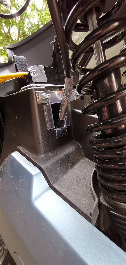

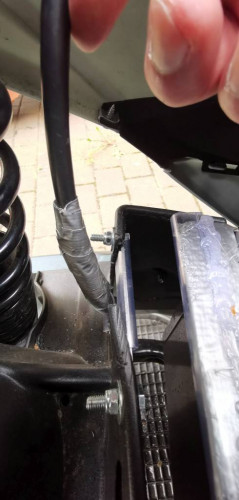

Hallo, Elektroroller Futura
Das finde ich gut.
Habt ihr so etwas einmal fotografiert und könntet das online stellen?
Ich zeige hier einmal unsere "Hawk's"
und meine Lösung:
https://www.reinhardschliewe.de/e-mobil ... -gefuehrt/
Schadstelle am Motorkabel
FederungsTest - AniGif - Klicke auf das Bild
FederungsTest, Zoom - AniGif - Klicke auf das Bild

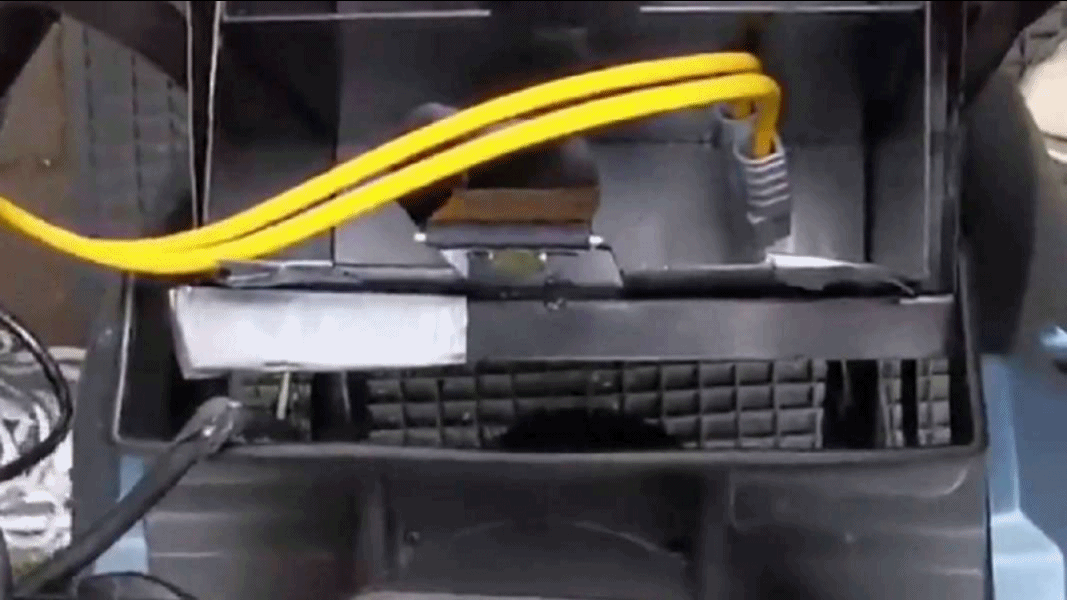

Kunststoffkasten mit Seitenschneider eingeschnitten - Mit Blech stabilisiert.
Die Motorkabeldurchführung mit Klemmschienen geschützt.
Das sind meine Massnahmen bei den "alten" Hawk's.
