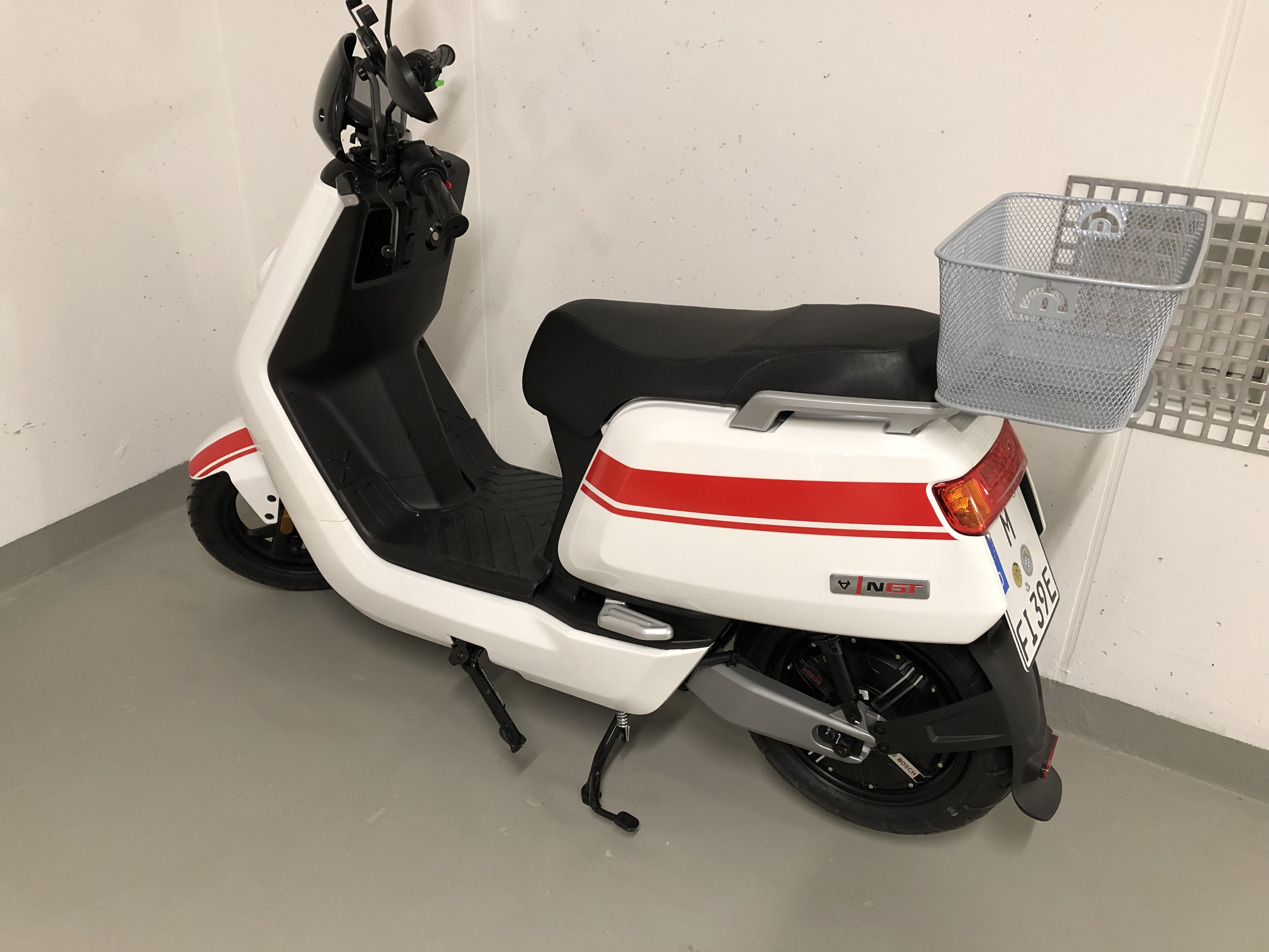

8€ Fahrradkorb von amazon ;-)

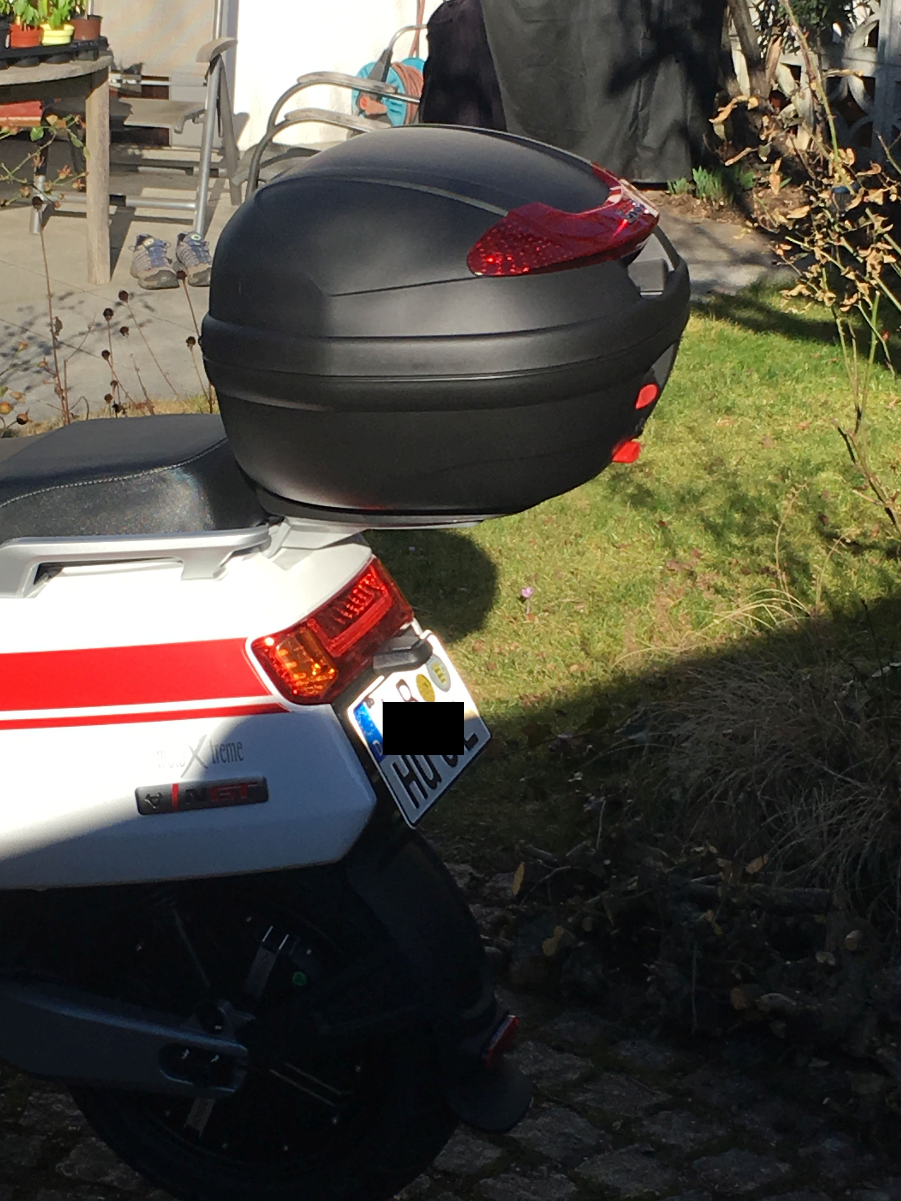

Ich kann den GIVI E340 mit rund 34 Litern Inhalt empfehlen. Er wird mit einer Universalbefestigungsplatte geliefert und ist damit flexibel montierbar. Allerdings muss man in die mit dem N-GT mitgelieferte Top Case Halterung (im Willkommenspaket) an geeigneter Stelle noch 2 Löcher bohren. Das ist in Kunststoff auch nicht schwer. Leider ist die Niu-Halterung aus Kunststoff und nicht aus Aluminium; macht auch einen recht robusten Eindruck und dürfte für normale Belastungen ausreichen.
You´ll never ride alone

das mit dem Fahrradkorb finde ich sehr cool, so etwas ähnliches würde ich mir vielleicht auch an meinen m1 pro basteln wollen...
