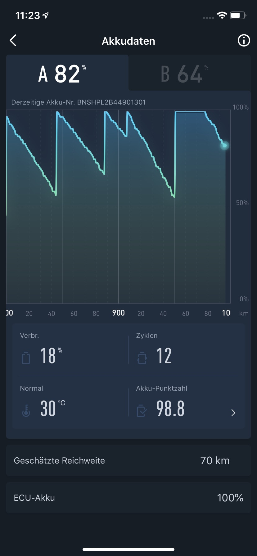

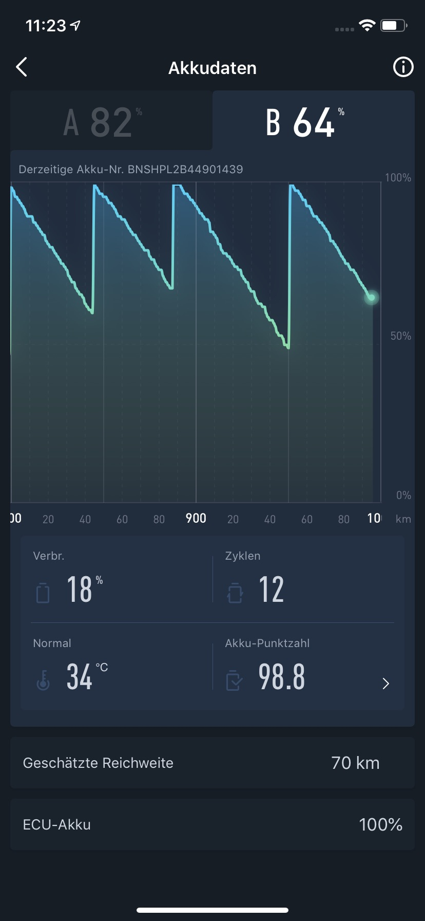

heute Morgen bin ich auf der Schnellstraße unter Volllast ca. 25km gefahren und der Akku A blieb bei 100% während der Akku B genutzt wurde. Leistungseinbußen habe ich nicht gemerkt. Erst nach den 25km wurde auch Akku A genutzt was natürlich dazu führte, dass am Ende eine hohe Differenz zwischen beiden Akkus zu beobachten war. Hat schon mal jemand dieses Problem gehabt?

Ja sind sie, deshalb verstehe ich auch nicht wie das passiert ist. Zumal dann ja von ganz alleine nach 25km beide Akkus verwendet wurden. Abgesehen davon hätte ich eine Leistungseinbuße erwartet wenn nur 1 Akku genutzt wird

Akku A wurde auch die ersten 25km "genutzt". Es handelt sich hier eher um Messfehler der Akkuspannung. Hätte Akku A die ersten 25 km keine Leistung abgegeben, so würde man bei Akku B ab km 975 eine Änderung der Steigung im Diagramm "Akkudaten" feststellen. Weiterhin denke ich, dass Du Akku A nicht bei km 910 aufgeladen hast, oder?donald_sr hat geschrieben: Do 8. Aug 2019, 17:56 Hallo,
VG
joschi2009
Sauber, die Beobachtungen sehe ich auch so. So genau hatte ich mir das vorher gar nicht angesehen.
Die letzte Nachfrage ist sehr berechtigt. Das würde den Messfehler ziemlich klar belegen.
