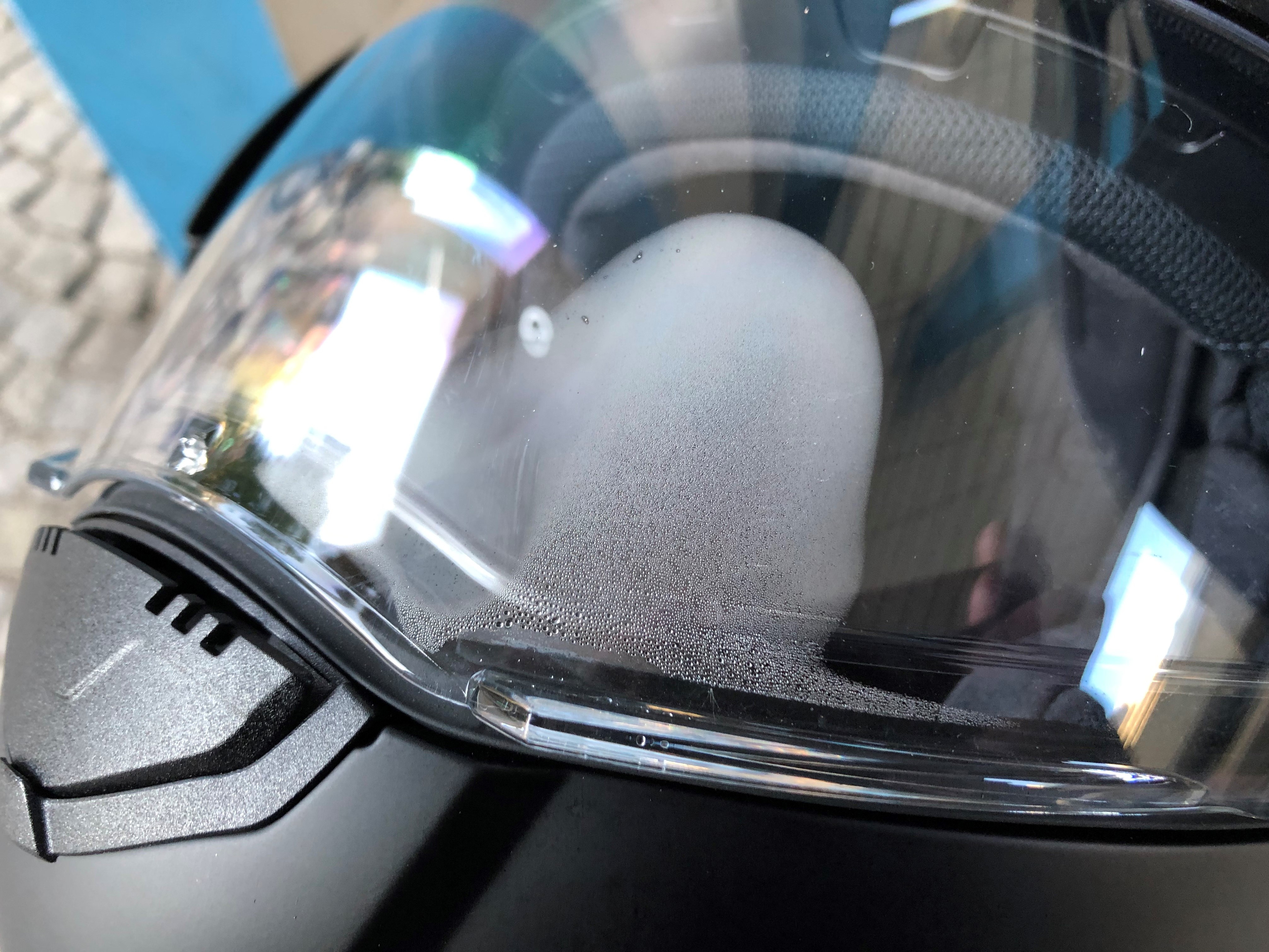

Hallo zusammen und einen schönen guten Morgen. Ich habe ein merkwürdiges Problem. Ich habe mir vor ca. zwei Wochen einen Schuberth C3 Pro gekauft für meinen NIU Sport Roller, also für Fahrten bis 45 km/h. Den Helm habe ich mir nach einer sehr langen Odyssee herausgesucht, weil auf meinen dicken Kopf entweder kaum was gepasst hat oder es mir nicht gefallen hat. Der Helm passt einfach super. Aber jetzt, wo es morgens 14 Grad hat, mache ich das Visier zu, damit es in den Augen nicht zieht. Alle Belüftungseinlässe sind aber noch offen. Der Helm besitzt eine Pinlock-Scheibe und ich ging nun davon aus, dass es damit kein Beschlagen oder wenn nur ganz wenig gibt. Aber nun das hier. Wie kann das passieren? Die Feuchtigkeit sitzt hier übrigens zwischen Visier und Pinlock, man kommt also nicht ran und kann eigentlich gar nichts machen. Das ging dann selbst mit offenem Visier nicht mehr weg!!! Kann ich hier selbst etwas tun oder ist das ein Garantiefall? Das darf doch so nicht sein bei 14 Grad. Was passiert erst bei 5 Grad?!

Die Abdichtung ist wohl nicht dicht.
Den Helm (das Visier) in die Sonne legen könnte das Problem lösen, oder einen Fön vorsichtig und mit bedacht einsetzen um die beschlagene Seite abdampfen zu lassen.

Ich fahre heute zu Louis. Für das Geld darf das nicht sein. Die sollen das richten oder austauschen. Vielen Dank

Das erst wenige Tage alte Pinlock war kaputt. Hatte keine fest anliegende Spannung. Wurde anstandslos getauscht. Top.

Es kann auch an einer nicht sorgfältigen Pinlock-Scheibenmontage gelegen haben. Mein erstes aktuelles HJC Visier hatte ich selbst sorgfältigst bestückt und war bis zum Ende dicht.
Mein Ersatzvisier wurde hektisch im Laden bestückt, und jetzt kommen bei Regen von links oben Wasserstropfen zwischen Visier und Pinlock-Scheibe rein
Aber ein solches Beschlagen wie bei Deinem hatte ich noch nie
Gut, dass Louis anstandslos getauscht hat - hoffentlich liegt die Pinlock-Scheibe diesmal satt rundum am Visier!

Update: Das neue Pinlock war deutlich besser, hatte aber immer noch minimal seine Probleme. Habe dies daheim mal in klares Wasser getaucht und so die Eintrittsstelle ausfindig gemacht. War der Knubbel oben, wo die Silikonfugen zusammenlaufen. Ich habe die Pins um 50% verengt, also um 90 Grad gedreht. Dann gut trocken geföhnt und dabei die Plastik etwas erwärmt, damit kein Kondensat auf der Plexiglasscheibe mit eingeschlossen wird. Dann das Pinlock rein und anständig die Silikondichtung angedrückt. Dann nochmals der Wassertest; diesmal kein Wassereintritt. Dann wieder getrocknet (ohne Rubbeln und Wischen auf der Pinlockscheibe) und dann bin ich vor die Klimaanlage meiner Wohnung und habe das Pinlock mit dem Fingernagel ganz leicht angehoben und kühle und somit extrem trockene Klimaanlagenluft dort zwischen die beiden Scheiben gepustet und das Ding wieder verschlossen. Und dann der Härtetest. Ich habe mich dann mit geschlossenem Visier vor meine Klimaanlage gesetzt, aus der ca. -4 Grad kalte Luft kommt. Alles war nass da drin, aber nicht die Pinlock-Scheibe.
