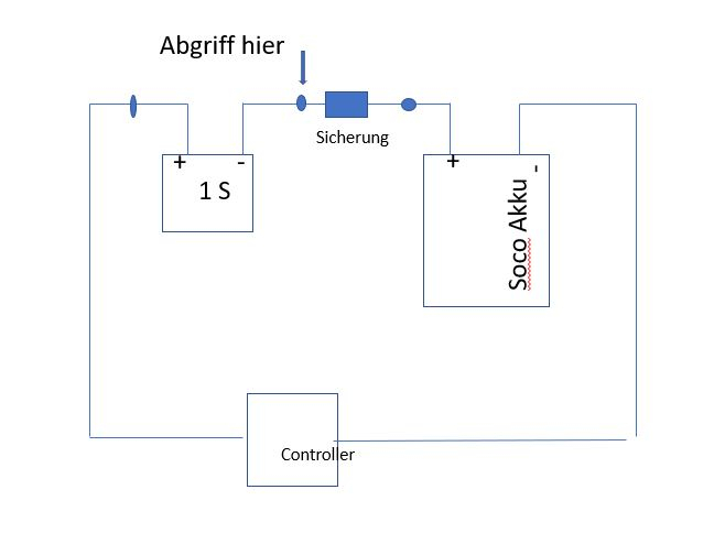

VLong kannst du mal ein paar Fotos hochladen, wie du die Stufe in dein System integriert hast? An welcher Stelle schaltest du bei deiner Soco die Zellen zwischen?

Im Moment sieht das so aus.
Nach heutigen Erkenntnisstand bleibt der Soco Akku, mit allen Anzeigewerten im Instrument nach dazuschalten, autonom.
Bisher hab ich nur bei max 80% Akkukapazität dazugeschaltet ohne Systenfehler zu bemerken. Gefühlt gibt es eine entsprechende Leistungserhöhung von 1S mehr, was sich auch z.B. in den Endgeschwindigkeiten der Stufen zeigt.
Softewarestand 2019 immer dazugesagt.

@VLong Du schreibst immer dazuschalten . Wie schaltest du das oder steckst du Stecker um . Bei mir wird zB der Koffer aufgesteckt und ohne Boost statt des Koffers eine Brücke aufgesteckt . Wobei ich den Koffer normal aufgesteckt lasse Da der Controller die 4 Volt mehr verträgt .

im Moment sind die zwei Punkte " Abgriff hier " mit Steckern XT-60 verbunden. Der 1S ( auch mit XT60 versehen ) wird eingeschleift. Wenn er wieder abgezogen ist, kann ich die Punkte wieder normal verbinden über die Stecker.
Ein Schalter wäre zwar eleganter, aber solange ich im Versuchsstadium bin bleibt es erst mal so.
Sieht dann so aus..
Sieht dann so aus..

Funtioniert die Akkuanzeige in Tacho immer noch?VLong hat geschrieben: Mi 14. Aug 2019, 13:11 Im Moment sieht das so aus.

Ja, die Akkuanzeige im Instrument zeigt den Status der Soco Batterie an. Der Status der Boost Stufe bleibt außen vor. Die muss ich bis jetzt einzeln im Auge behalten.
Habe den Eindruck, dass sich der Original Soco Akku schneller entläd. Könnte passen, da mehr Strom fließt wenn der 1S Boost dran ist. Entsprechend gibts auch mehr Power.
