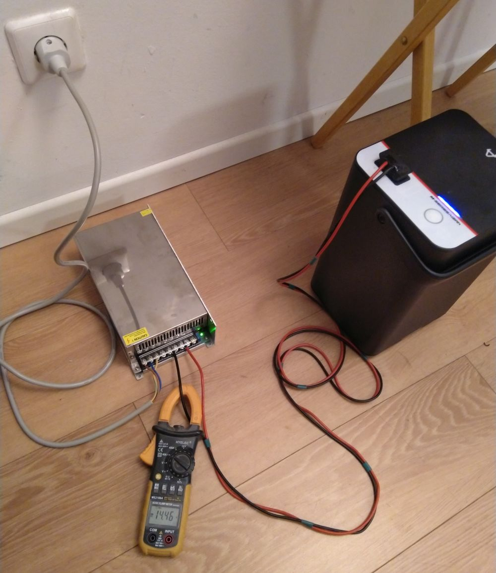

Ich habe mir ein Netzteil 48V 15A besorgt (45€ aus D). Das habe ich auf 52V eingestellt und gehofft, daß es so wie immer eine Stromregelung hat.
Und keine Hickup-Begrenzung...
Die Dinger lassen sich in der Spannung eigentlich immer einstellen (in gewissen Grenzen, hier so 43-54V oder so).
Joa, funzt! Das Ding läd anfänglich mit 21A an der Stromgrenze und man kann der LED-Anzeige fast zusehen, wie sie wächst ;-)
Irgendwann geht der Strom dann runter, wenn der Akku voller wird - wie auf dem Bild.

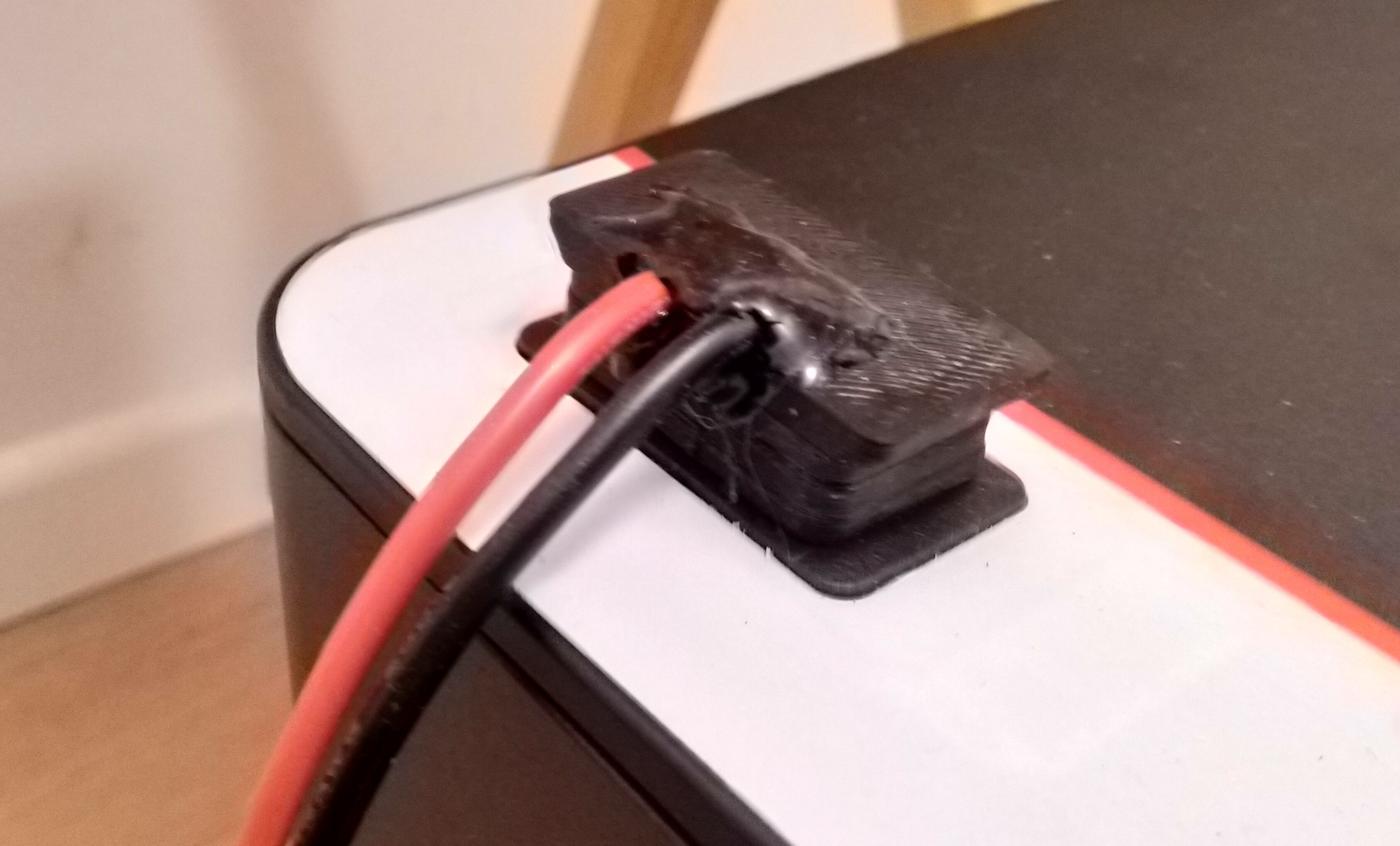

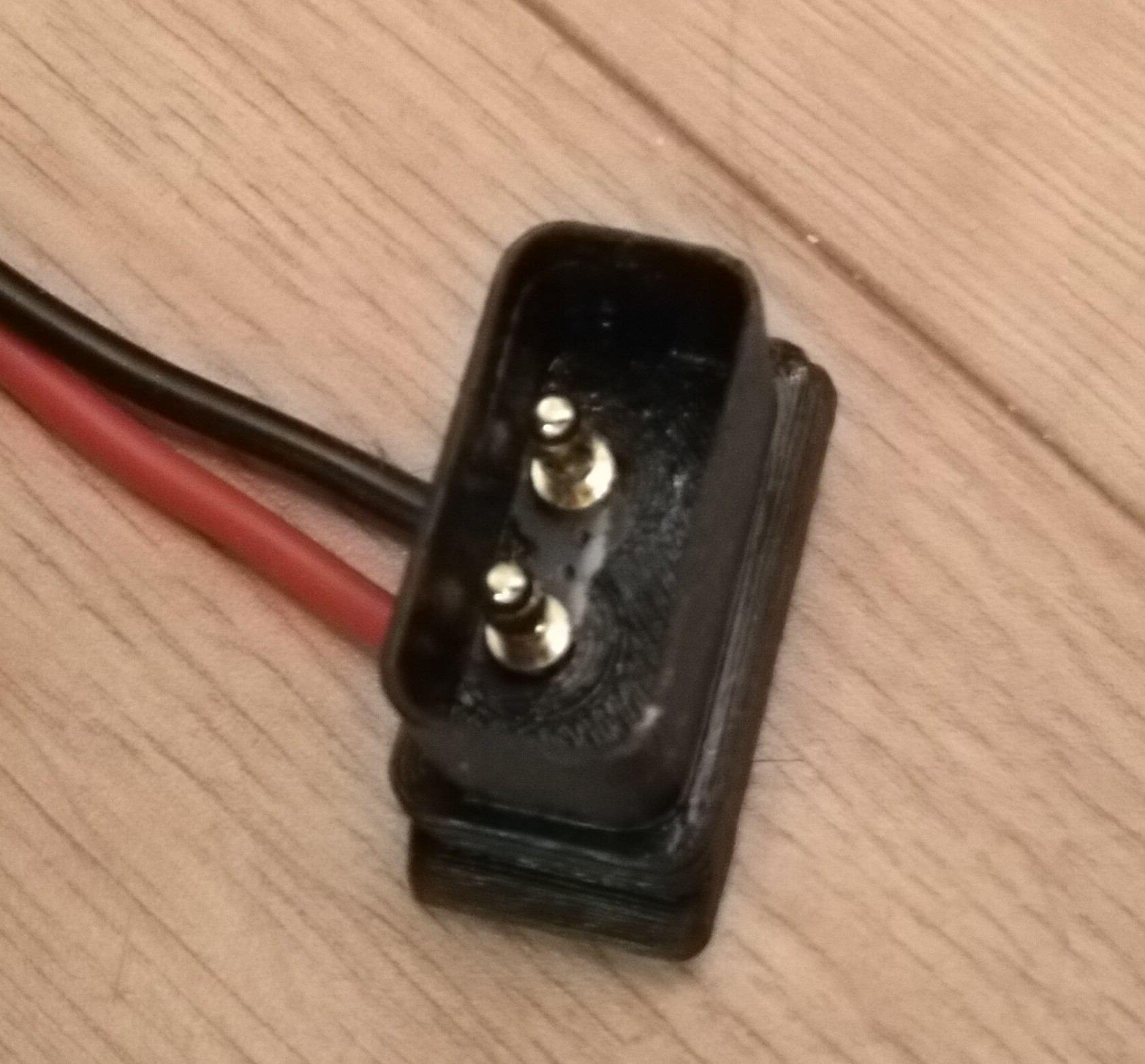

Dazu habe ich einen Steckergehäude kreiert und 3,5mm Goldis reingeklebt.
Das Gehäuse finden die Freunde des 3D-Drucks hier:
https://www.thingiverse.com/thing:3810815
Um Das Netzteil muss natürlich noch ein Gehäuse rum. Schön offen, denn da pustet ein Lüfter recht kräftig (und bei 1kW recht warm).
