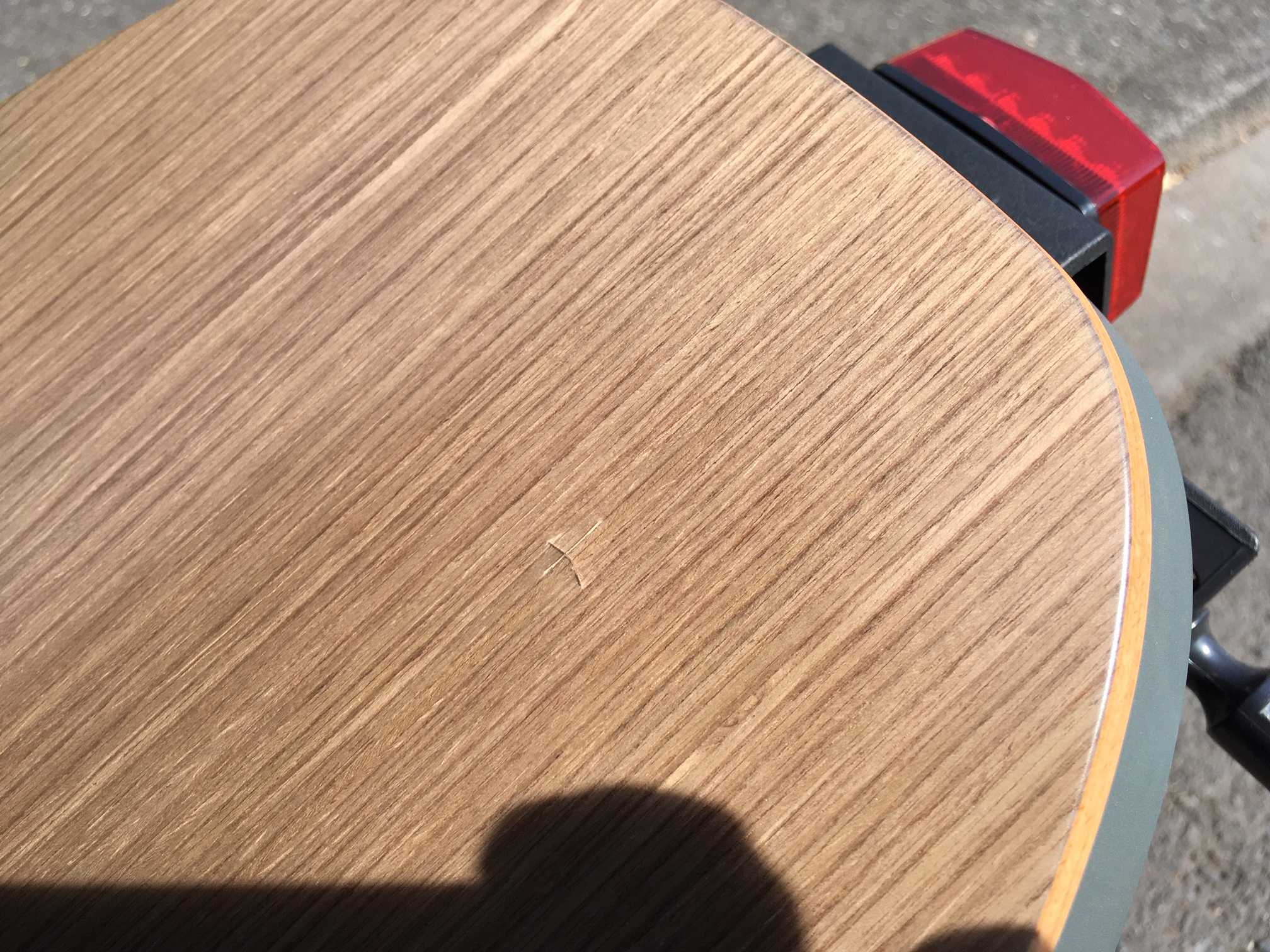

Wenn Du deinen NES5 abholst, achte auf helle Stellen am Holz, evtl. ist der Lack dort auch schon gesplittert. Dann hat man eine der Befestigungs-Schraube zu fest angezogen und diese drückt durch das Holz.

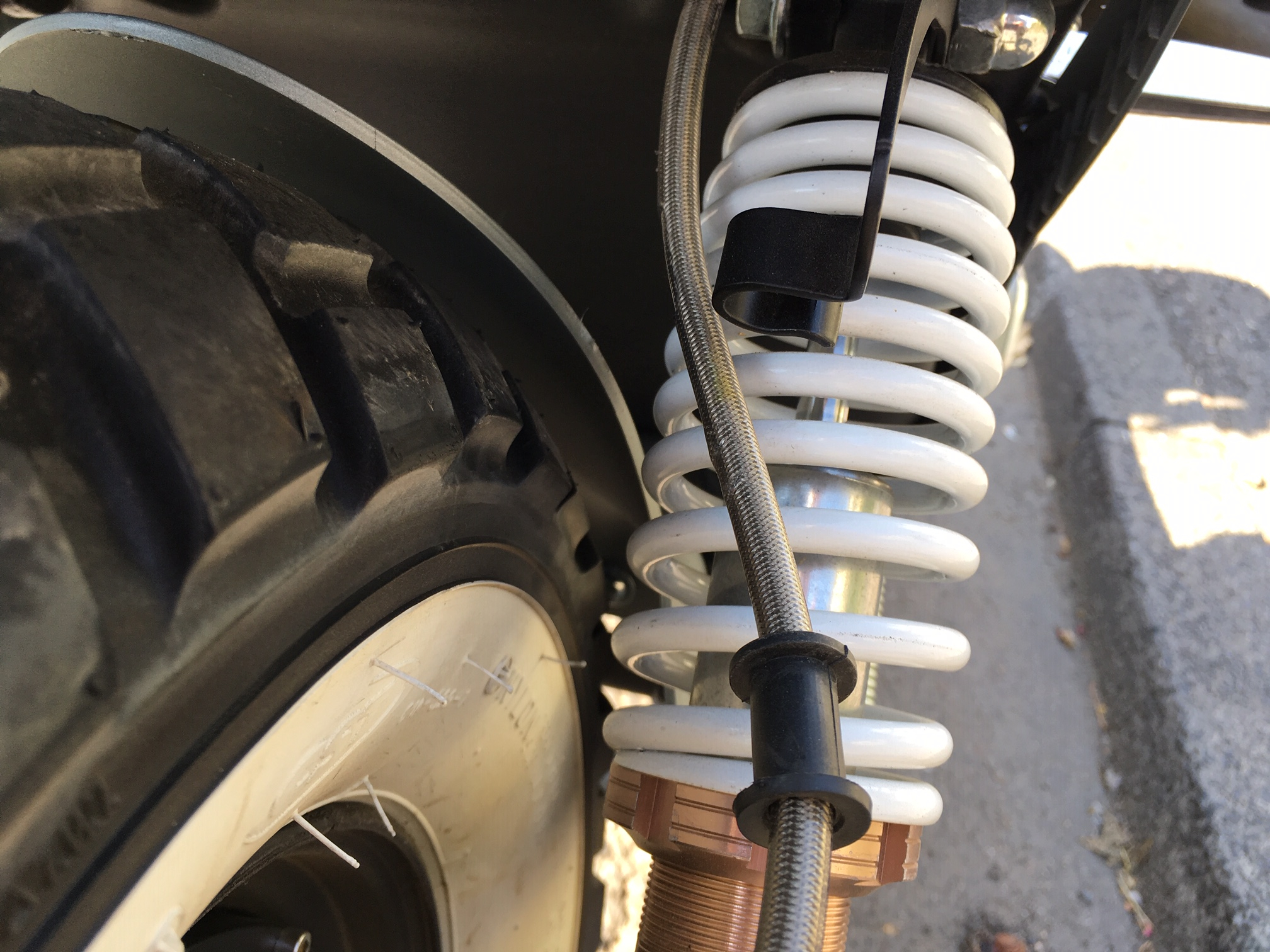

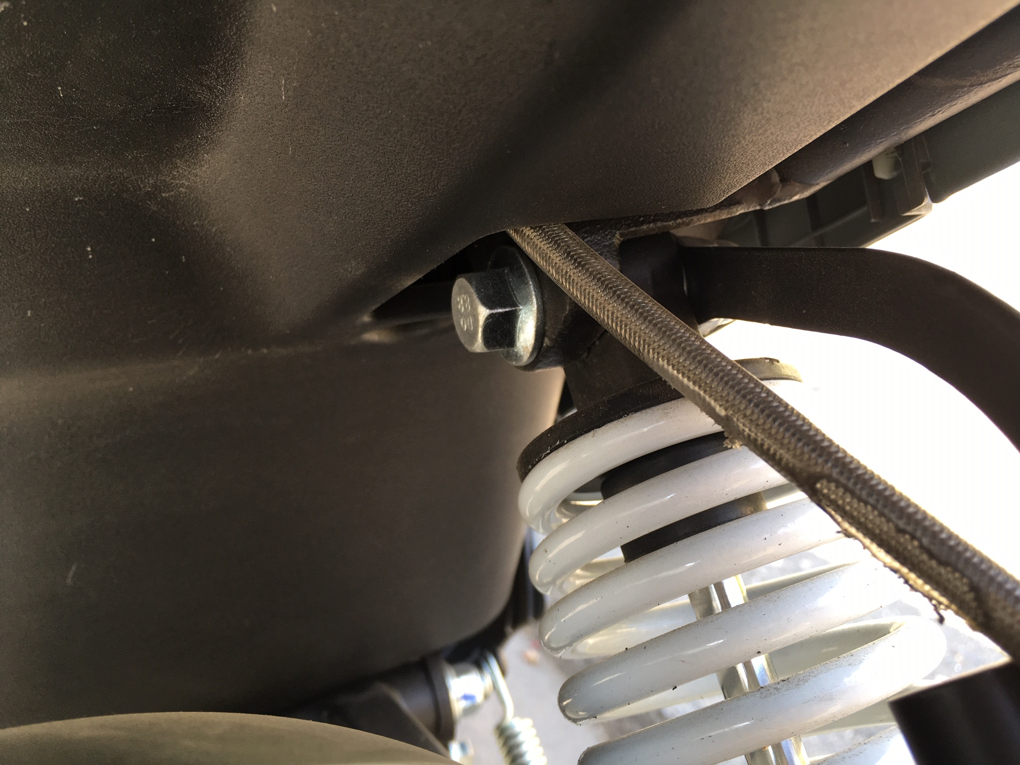

Achte auf die hintere Bremsleitung, bzw. deren Führung, welche gerne rauspringt wenn der NES hinten einfedert. Dann sitzt die Gummiführung der Bremsleitung nicht fest genung in der dafür vorgesehenen Halterung. Halterung mit einer Zange etwas justieren (zusammendrücken) und gut ist.
Wenn die Halterung zu weit nach innen gebogen ist, kann es sein dass die Bremsleitung beim einfedern nach innen zum Reifen hin einkickt und am Reifen scheuert. Einfach den Arm der Halterung etwas nach aussen biegen und schon knickt die Bremsleitung nach aussen wie es sein sollte.
Ansonsten kann ich eigentlich nur diverse Geräusche beim lenken und einfedern aufführen, welche daher rühren dass die Bremsleitungen innen an den Kunststoffteilen scheuern. MIt ein paar Kabelbinder und etwas Tape bekommt man das ruhig.

--- so sieht das dann aus.:Systray hat geschrieben: ↑Mo 19. Aug 2019, 18:42Da hier bzgl. der Mängel nix kommt, scheint es auch keine zu geben.![]()

Hallo mrkm
Danke für deine aufschlussreichen Fotos. Macht klar, was @Systray meint, mit dem zurecht biegen von dem Halter von der Bremsleitung.
Die Bremsleitung ist schon sehr "optimistisch" an der "Quetschfalle" Fahrwerksfeder vorbei verlegt und auch die Felgen/Reifenbreite ist im Nachhinein völlig unerklärlich, weil die Bremsleitung dort lang scheuert.
Aus der Foto-Perspektive lässt sich nicht erkennen, ob die Bremsleitung nicht alternativ verlegt werden könnte, damit das Problem dauerhaft behoben wäre
Mal sehen, wie Nito auf die Garantiefälle reagiert und ob die Produktion entsprechend geändert wird. Wenn jetzt nicht mehr Mängel auftreten, ist das für ein italienisches Produkt respektabel, insbesondere aus Turin
Mein Ex-Arbeitgeber kam auch aus Turin, vier Buchstaben der letzte steht für Torino
