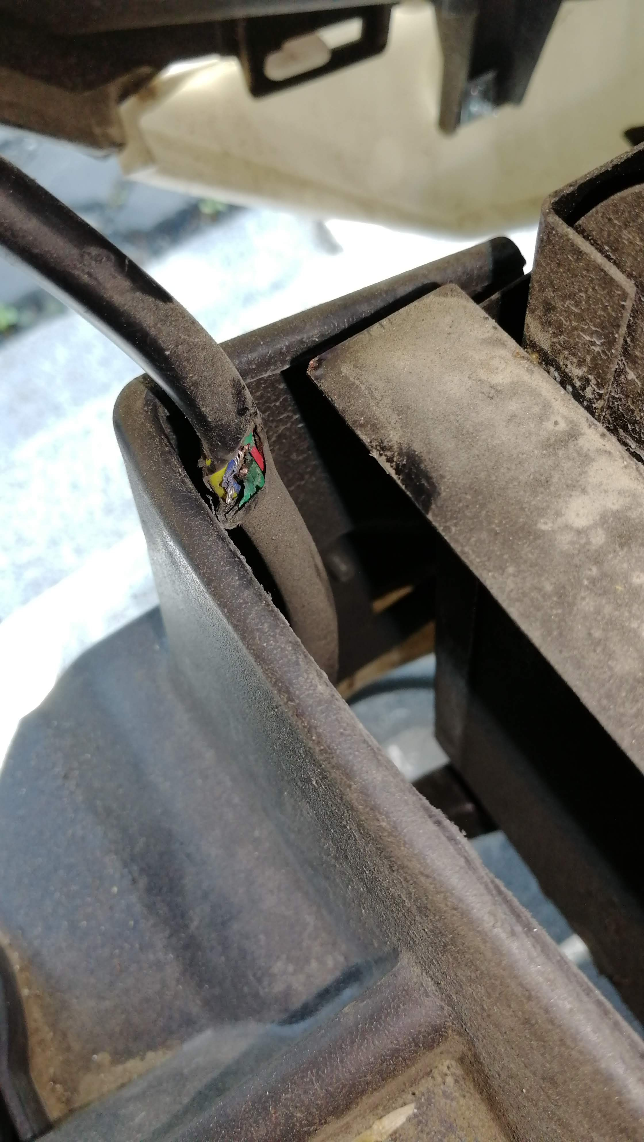

Ich fahre seit 1 Jahr den HAWK 3000 Li und bin eigentlich sehr zufrieden mit dem Roller. Seit ca. 3 Wochen gibt es Aussetzen beim Anfahren und manchmal beim Fahren. Als ich den Roller zur Werkstatt fahren wollte ging der Motor gar nicht mehr.
Update: 29ter: Habe den Griff ausgebaut und getestet mit +5V auf Rot und einem Multimeter. Es ist alles in Ordnung, auch Kabel geprüft, es sieht nach Controller Problemen aus.
Update: 3.7: Eines der Steuerungskabel zum Motor ist getrennt (siehe Foto). Scheinbar ein Montage Fehler (laut Futura).
Ein neuer Controller wurde mir von Futura zu gesendet, er ist allerdings noch nicht eingebaut. Ich möchte die Hall-Sensoren zunächst prüfen.
Hall Sensoren waren beim Hinterrad defekt (neues Rad erhalten).
Update: 14:.7: Auch neues Rad eingebaut, auch das hilft nicht. :x

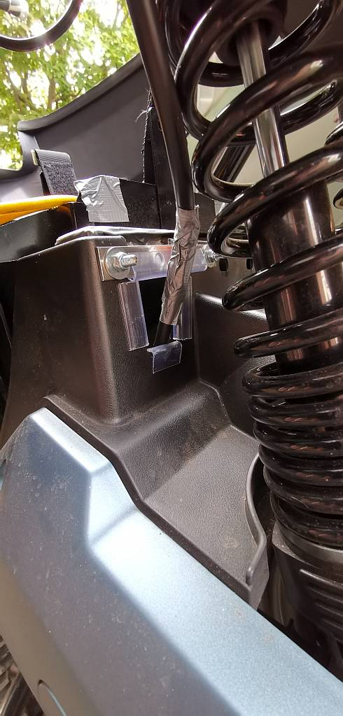

Hallo democritus.
Wie sich die Bilder ähneln...
Motorkabel blank gescheuert durch Akku-Fach-Kasten.
Akku-Fach schabt auch über Kunststoffkasten (Radkasten)
Radkasten eingeschnitten und mit Verbindungsblechen stabilisiert.
Ich habe das auch auf meiner Homepage dokumentiert:
https://www.reinhardschliewe.de/e-mobil ... bel_blank/
https://www.reinhardschliewe.de/e-mobil ... -gefuehrt/
https://www.reinhardschliewe.de/e-mobil ... _abfeilen/
Auf den Bildern ist das Motorkabel mit Gaffa-Tape umwickelt.
Bei der blauen Ader ist das Kupfer sichtbar.
INFO: Gaffa-Tape ist nicht zu empfehlen, es löst sich bei Wärme.
Warte auf neue Hinterräder (für meine Frau und mich),
bzw. fahre selbst nach Halsenbach - Futura weiss Bescheid.
Übrigens soll laut Elektroroller-Futura (Di, 06.08.2019) bei den neuen "Hawk's" (die Neuen mit LED-Ausführung)
die Kabelführung anders und somit das Problem gelöst sein.
Siehe Thread:
Hawk 3000 Li - Motorkabel scheuert sich am Akkufach blank
Aber wir "alten" müssen da den "MacGyver" (aus der TV-Serie) spielen.
Schaut aber vorher euch den Radkaten-Abstand vom Hinterrad an.
Beim Einschneiden des Kunststoffkasten's kann durch fehlende Stabilität das Hinterrad schleifen.

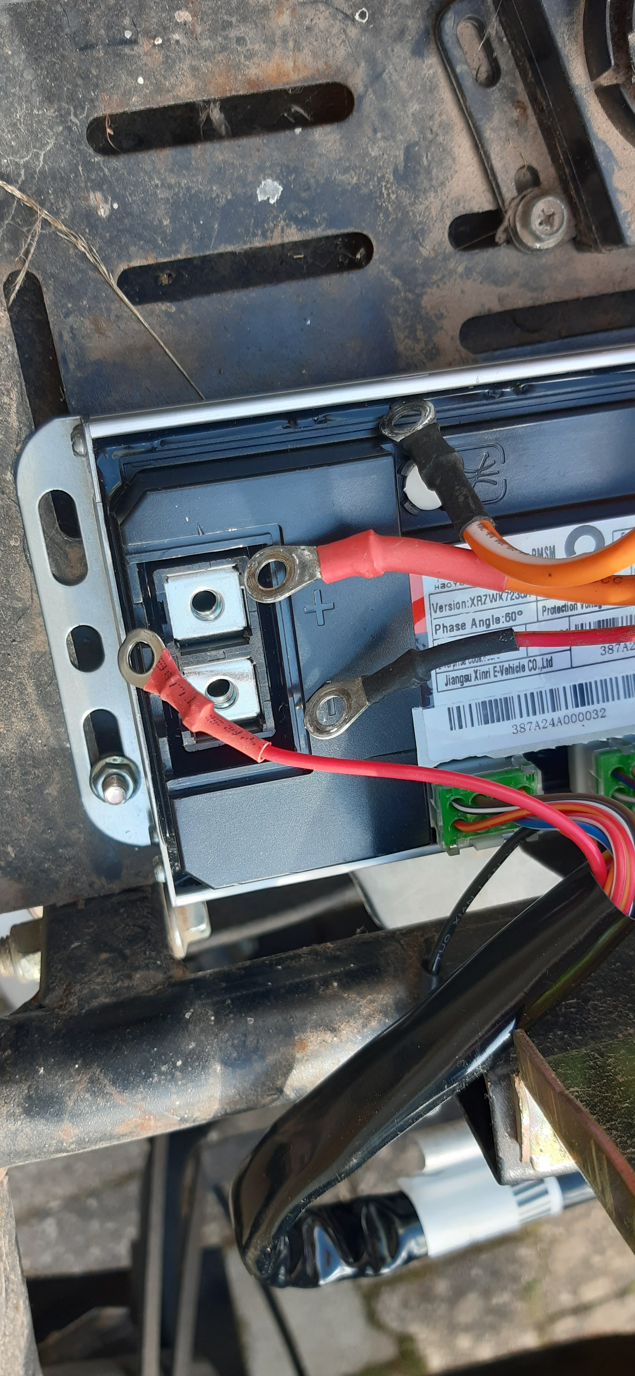

Wo schließe ich die Kabel an?
Johanna 2.0
Beiträge: 14
Registriert: So 1. Mär 2026, 13:18
Roller: Futura Hawk 2.0
PLZ: 34123
Re: Aussetzer beim Anfahren HAWK 3000 LI (Kabelbruch gefunden)
Beitrag von Johanna 2.0 »
Wo schließe ich die Kabel wie an?
Futurawerkstatt Support
Beiträge: 4
Registriert: Do 6. Feb 2025, 10:44
PLZ: 56283
Beitrag von Futurawerkstatt Support »
Guten Tag,
Sie müssen die Schrumpfschläuche entsprechend anbringen und die Kabel anschließen: die beiden roten zusammen sowie die beiden schwarzen zusammen an den Controller anschrauben.
