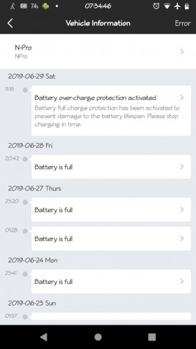

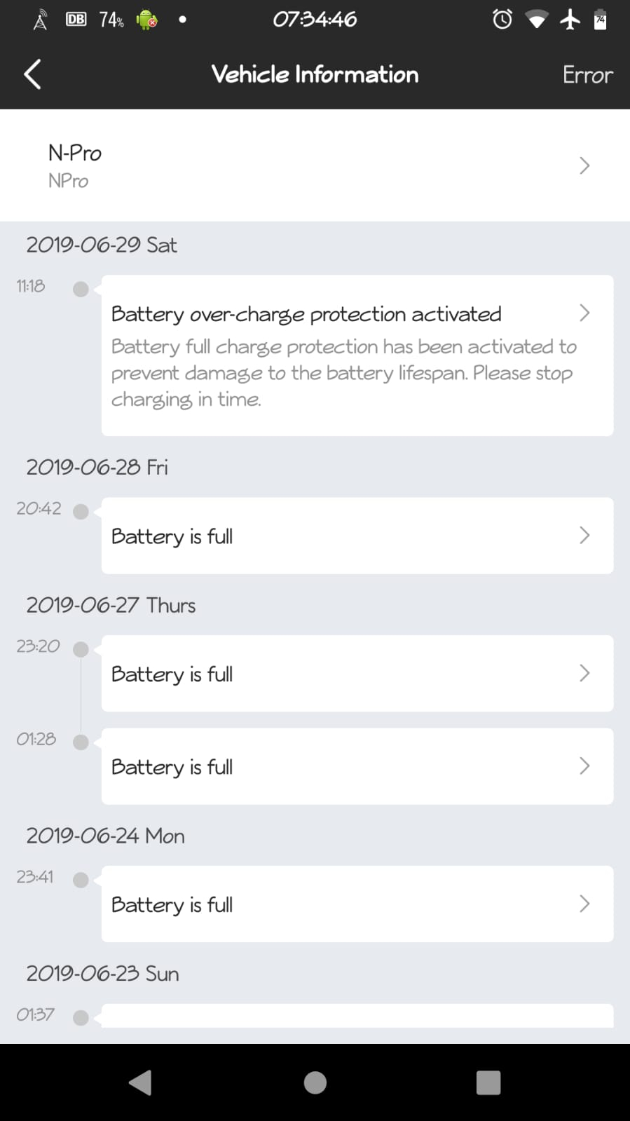

mein N Pro hatte gestern zum zweiten mal diese seltsame Fehlermeldung. Da der Akku zum Zeitpunkt gar nicht geladen wurde (im Gegenteil, ich bin da gerade gefahren), gehe ich von aus, dass das auch mit diesem ominösen Akkuladesprung zu tun hat…

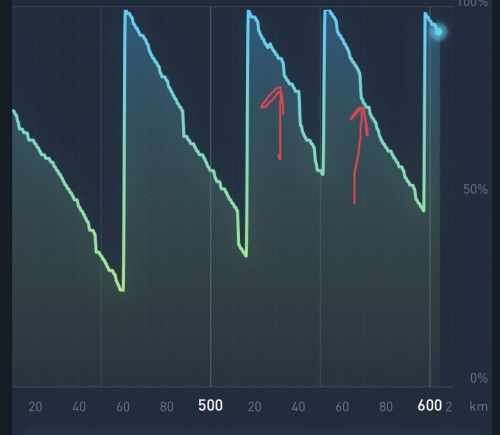

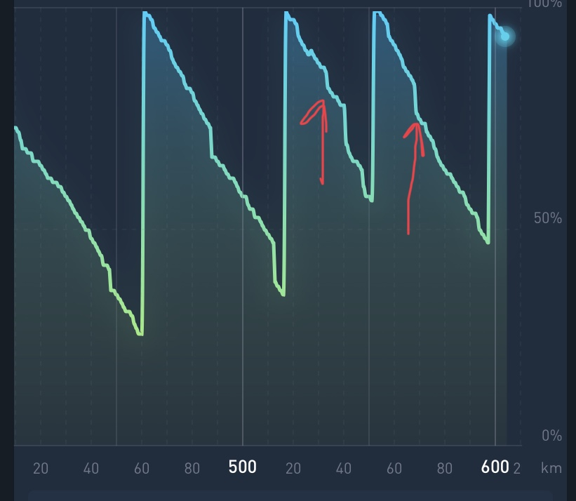

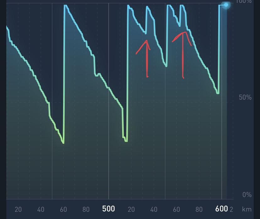

Nach dem Ausbalancieren der Batteriezellen habe ich nun auch den Unterschied zwischen den beiden Batterien.
Nach der Fahrt zur Arbeit stelle ich fest, dass eine der Batterien 92% und die andere immer noch 100% enthält.
Seltsamerweise zeigen die Batteriediagramme bei beiden Batterien mehr oder weniger den gleichen Abfall.
