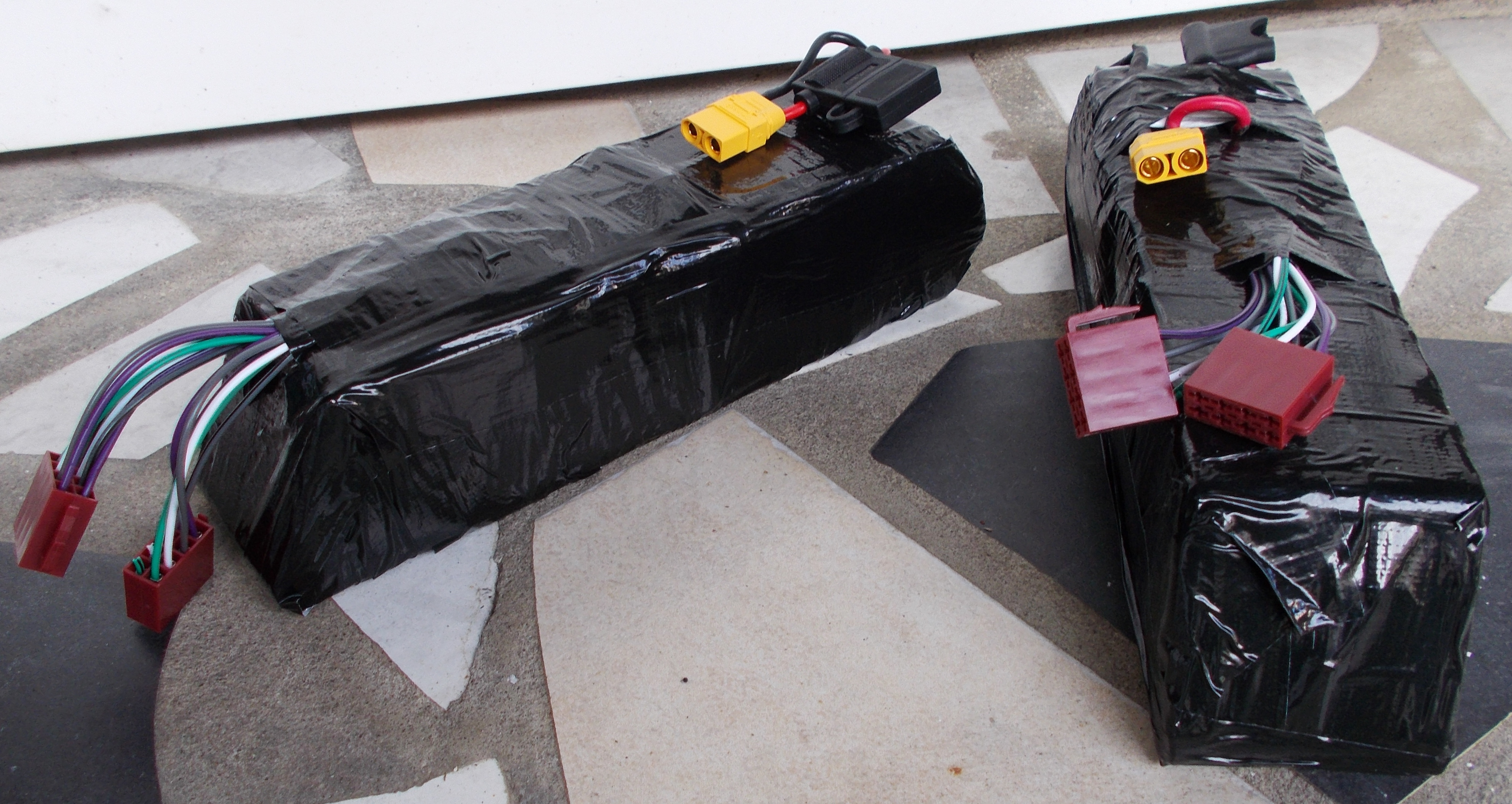

Im Prinzip hast du vollkommen recht . Um das zu prüfen habe ich ja vorgesorgt . Meine Akkus haben einen Abgriff um dies zu prüfen .
Jeder Block hat diese Anschlußstecker die ich dann mit dem Buchsenkasten verbinden kann um die einzelnen Spannungen zu prüfen . Aber auch das ist schon so gedacht das ich hier das BMS anschließen könnte . Ich suche immer noch nach einen BMS wo P- und C- an einem Anschluß am BMS sitzt . Ich müsste sonst beim laden jeden Akku einzeln laden und P- dazu trennen . In meinen Elmoto habe ich für den Hauptakku so ein BMS verbaut aber finde dieses nicht mehr . Hier habe ich zb. den Fehler gemacht das mein Zusatzakku eine seperate Ladeleitung hat und kann somit die beiden Akkus nicht gemeinsam laden . Allerdings gibt es da einen Trick , ich lade den Zusatzakku mit den kleinen Lader und der Hauptakku läd sich über den Ausgang automatisch mit . Umgekehrt würde das nicht richtig funktionieren . Leider dauert das mit den kleinen Lader aber super lange .

Doch , im Pedelecbereich wird das öfters so gemacht und das nicht nur von Selbstbauer sondern auch orginal . Das Focus wie in meinen Bild ist auch orginal mit einen Zweitakku nachrüstbar . Genauso habe ich es halt auch nach gebaut nur das ich meine Akkus selbst aufgebaut habe .
Was halt eher selten ist ist das eigendlich einzel zu schwache Akkus zu einem starken verbunden werden . Normal ist der Hauptakku stark genug und die Zusatzakkus dienen nur zur Reichweitenverlängerung . Ich habe gestern mit allen meiner E-Mobile eine Vergleichsfahrt und alle sind sehr unterschiedlich .
