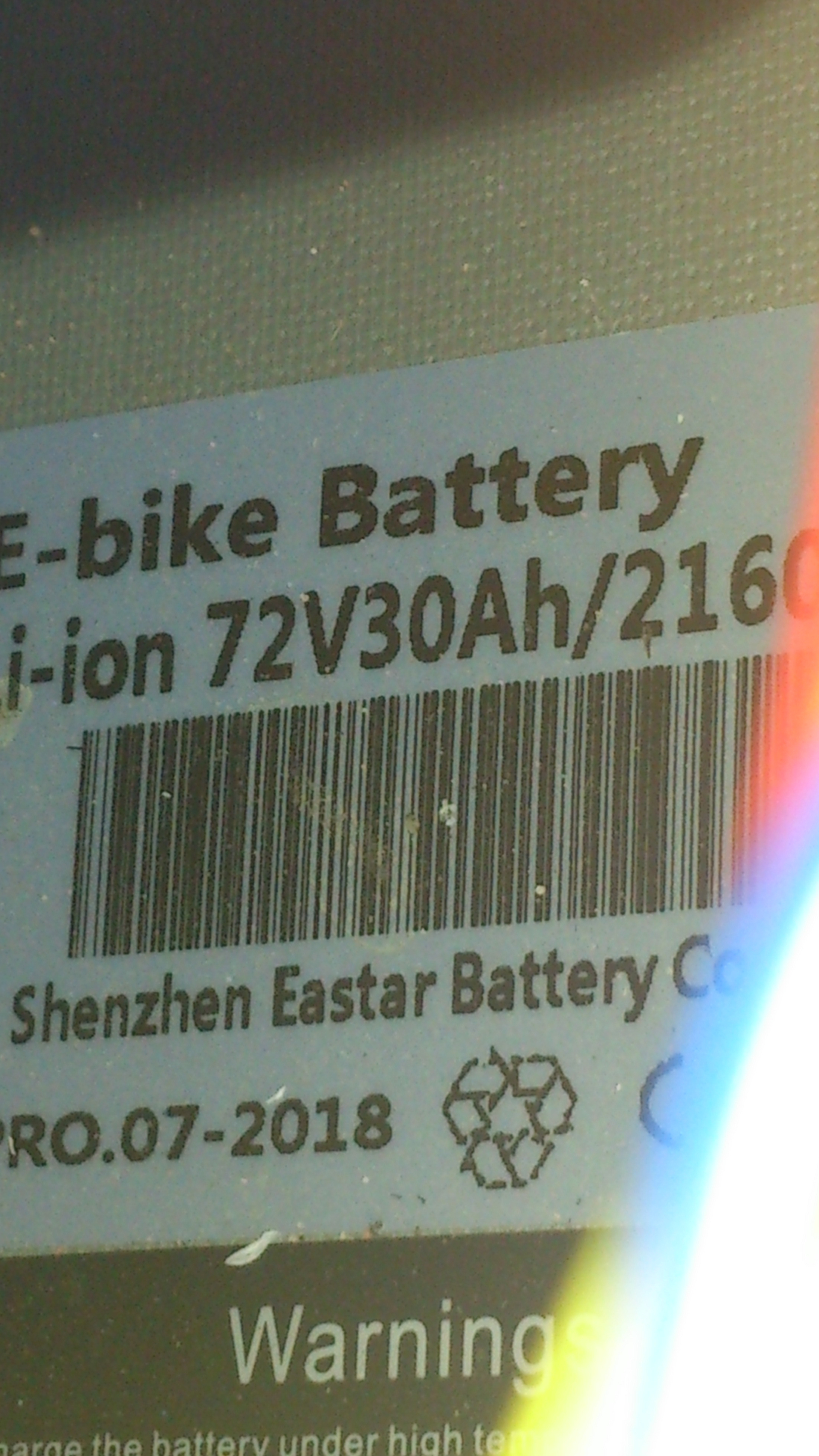

Tut mir leid, aber gerade jetzt muss ich hier mit meinem Originalladegerät für mein Ranis 2000 (Wuxi M3) mal kommen:
Vorgestern Abend, wurde der Akku (siehe nachfolgendes Bild; das soll 2160 Wh heissen)
von ca. 20 % Restladung innerhalb von 6 Std., bei einem Verbrauch laut Stromzähler von 1,8 Kwh vollgeladen.
Gestern und heute bin ich ca. 10 Km gefahren.
