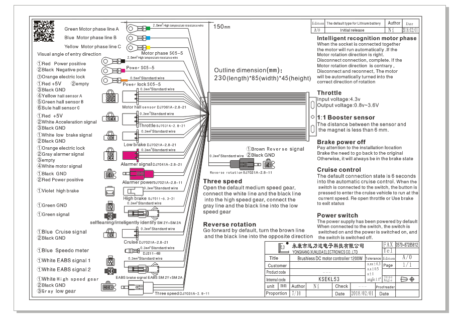

Hallo Ihr Lieben,
hab mal ne doofe NEWBY-Frage und hoffe das mich die Trolle nicht gleich in der Luft zerreissen.
Hab bei Amazon ein Steuergerät gekauft
https://www.amazon.de/gp/product/B07MLF ... UTF8&psc=1
weil ich den Kabelbaum von A - Z neu machen will. Keine Altlasten / kein Kabelsalat
Mit normaler Fahrzeugelektrik hab ich gar kein Problem, aber Brushless-Controller kenn ich halt noch nicht.
Das meiste erklärt sich ja von selbst und der Verkäufer hat mir dann auch noch dieses Bild geschickt.
Doch ich würde gerne eure Meinung hören.
Ich möchte ein Zündschloss (oldfashion mit Schlüssel)
Schliese ich wirklich +72 Volt an das Zündschloss
und gehe dann mit dem Signal +72 Volt auf das "electric lock"-Kabel ?
Danke schon mal

Re: Electric Lock
ja, so muß es gemacht werden. Das Problem ist nicht das EINschalten der Steuerspannung sondern eher das AUSschalten. Solltes noch einen 25A Sicherungsautomaten in der Plusleitung des Controllers (Fahrstrom dickeres Kabel) vorsehen. Die 230V Automaten sind für max. 75V Gleichspannung zugelassen. Bei der Erstinbetriebnahme diesen mit einer 230V Glühlampe überbrücken = Softladeschaltung für den Controller.

Re: Electric Lock
Danke,
ist das erste mal das ich 72 Volt an ein Zündschloss hänge.
Und klar, ein Sicherungsautomat wird verbaut,
wollte sogar noch einen drauf setzen und ein Not-Aus Batterietrenner verbauen.
https://www.amazon.de/gp/product/B07SYY ... UTF8&psc=1
soll dahin wo sonst der Tankdeckel wäre
Bei Quads ist ein "Killswitch" ganz normal, brauchst du für Rennen.

Re: Electric Lock
Ich würde keine Glühlampe nehmen, sondern eine 4,7kOhm 5W Lastwiderstand...

Re: Electric Lock
Eine Glühlampe hat als Kaltleiter gegenüber einem Ohmschen Widerstand durchaus seine Vorteile.

Re: Electric Lock
Und man sieht am Leuchten der Glühbirne wann der Ladungsausgleich beendet ist.
Außerdem sind 4,7kΩ viel zu hochohmig, da kann man zwischenzeitlich eine Kaffeepause einlegen.

Re: Electric Lock
Hallo ihr Lieben
da ich sowieso die Elektrik neu aufsetze hab ich den hier bestellt.
2 KOhm 20 Watt
https://www.amazon.de/gp/product/B009PI ... UTF8&psc=1
Soll in Verbindung mit einem Schalter als Dauerlösung eingebaut werden.
Irgendwo unter der Sitzbank wird noch ein Plätzchen sein.
Habe vor, wenn ich das Quad länger nicht fahre die Batterie komplett ab zu klemmen.
