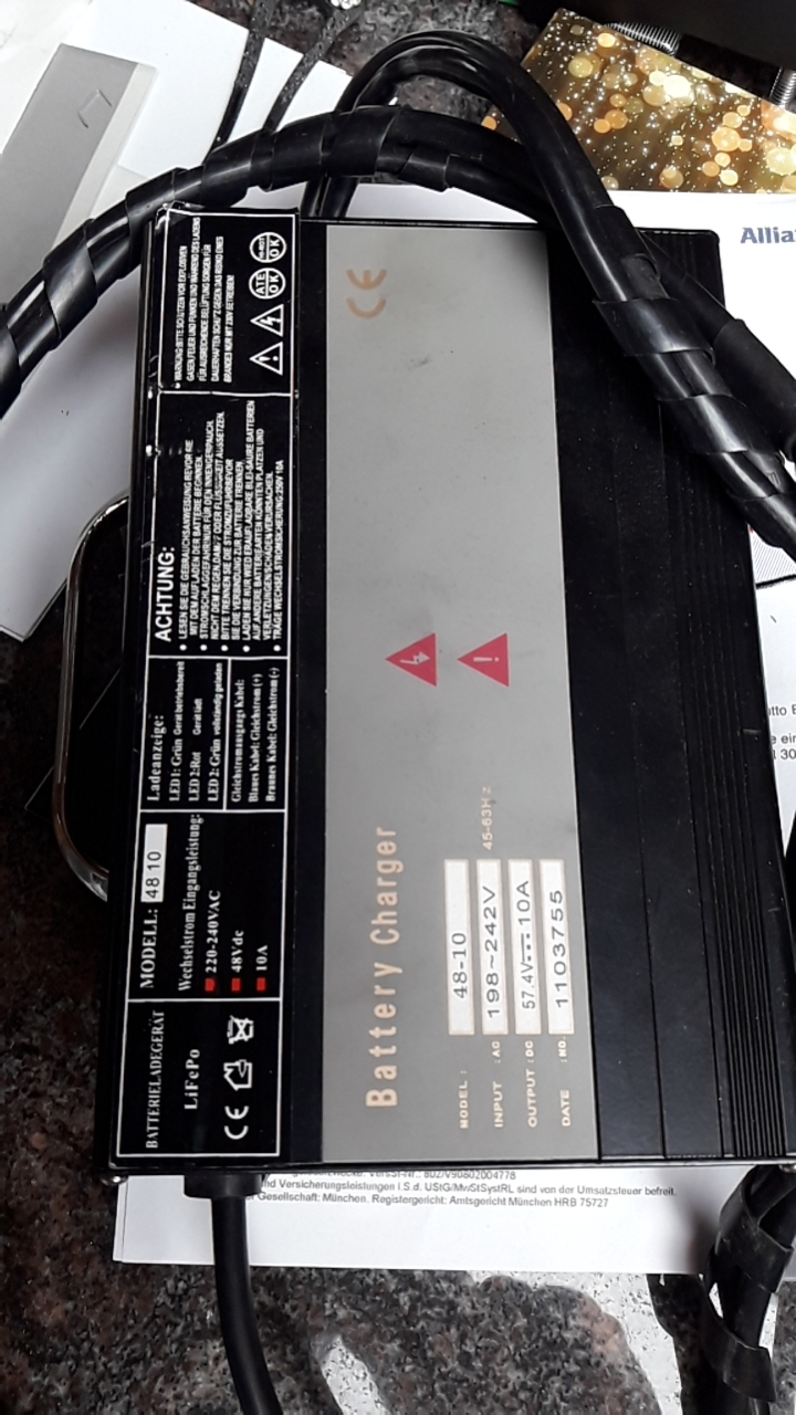

dxd212
- Beiträge: 2
- Registriert: So 2. Feb 2020, 12:09
- Roller: Kreidler Galactica 2.0
Re: Kreidler Galactica 2.0 Electro
ich bin neu in diesem Forum freue mich aber Experten/Liebhaber des Galactica gefunden zu haben
Bei unserem 2.0 ist leider das Ladegerät kaputtgegangen und wir haben Schwierigkeiten ein neues zu bekommen. Bei den Händlern wird gesagt dass es nicht mehr lieferbar ist und gebraucht habe ich bisher auch keins gefunden.
Habt ihr Tipps oder wisst wo man noch ein Ladegerät bekommen kann? Das würde uns wahnsinnig weiterhelfen
Ich hänge ein Bild unseren Ladegeräts an.
Viele Grüße und danke im Voraus
Daniel
Daniel
