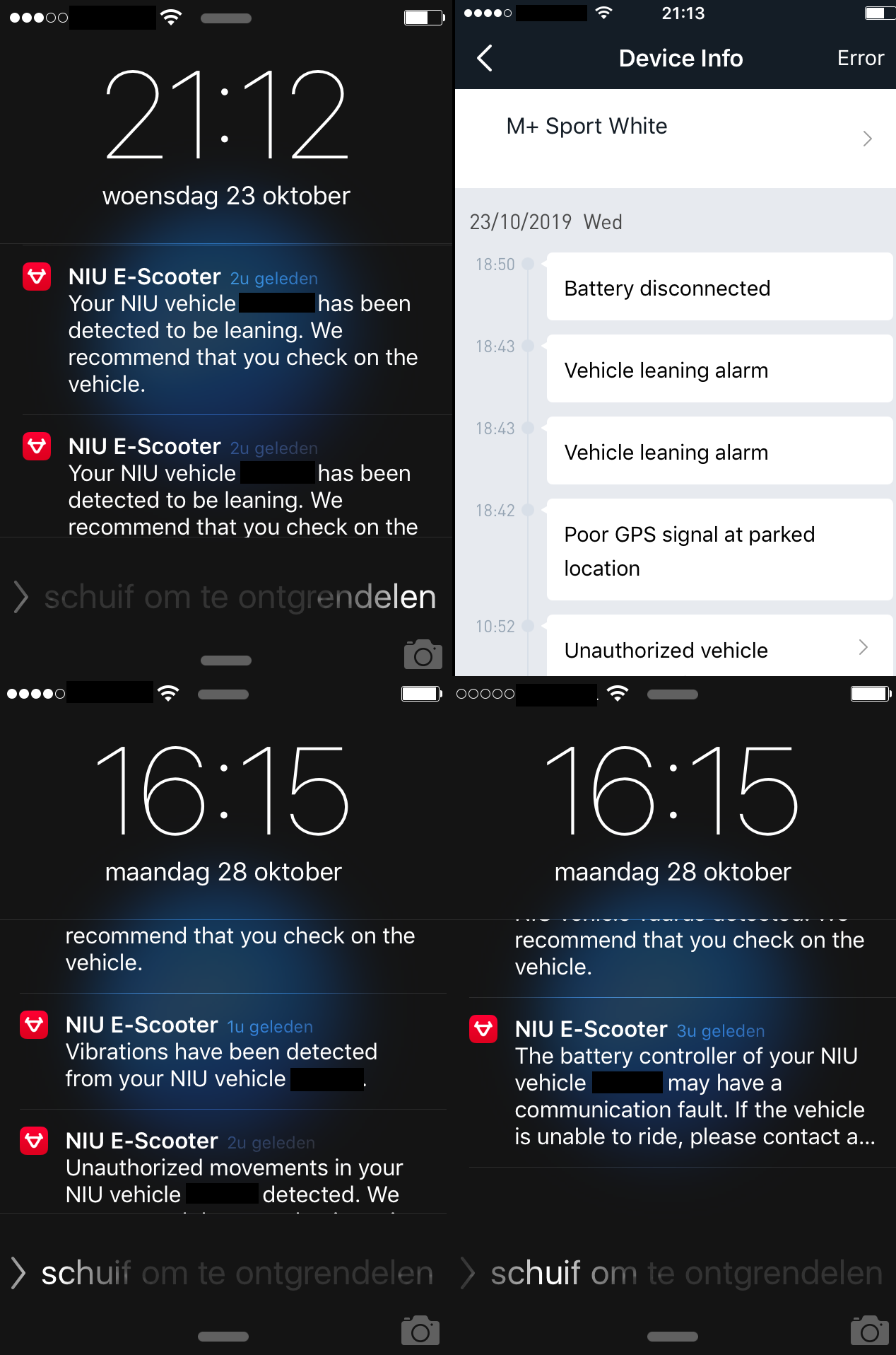

something happened.. since an hour I suddenly got a bms push notification in my iphone homescreen! before only in the error section of the app..
tried tilting the scooter and an illegal movement push notification arrived! only one though, but improvement!
i then locked the scooter, but then still only the scooter alarm and no tilting notifications..
anyone experiencing the same?

Ja, bei meinem NPro ist das auch so: Nachrichten bekomme ich nur auf's Smartphone wenn der Alarm ausgeschaltet ist.marcotibben hat geschrieben: Mo 21. Okt 2019, 18:21 (...) i then locked the scooter, but then still only the scooter alarm and no tilting notifications..
(...) Ich habe dann den Roller verriegelt, dann aber nur noch den Rolleralarm und keine Kippmeldungen.
hat jemand das gleiche erlebt?
Yes, same with my NPro: I only get notifications to my smartphone, when the alarm is not activated..

Since last week I receive push notifications again, these were not shown anymore since the ECU change.marcotibben hat geschrieben: Mo 21. Okt 2019, 18:21 irgendwas ist passiert ... seit einer stunde habe ich plötzlich eine bms push benachrichtigung auf meinem iphone homescreen bekommen! vorher nur im fehlerbereich der app ..versuchte den Roller zu kippen und eine unzulässige Push-Benachrichtigung kam an! nur eine zwar, aber verbesserung!
My experience is that when tilting the scooter shows a tilt notification, unfortunately I do not know what the relevant push notification description is, I will test this tomorrow.
Have you when tilting the scooter, laid down the scooter on the ground on his side?
The physical alarm is (still) very difficult to set off for mine, almost only when the ignition key is switched to the "On" position, but this does not result in (push) notification in the App.
Seit letzter Woche erhalte ich wieder Push-Benachrichtigungen, diese wurden seit dem ECU-Wechsel nicht mehr angezeigt.
Meine Erfahrung ist, dass beim Kippen des Rollers eine Kippmeldung angezeigt wird, leider weiß ich nicht, was die entsprechende Push-Benachrichtigung ist, ich werde dies morgen testen.
Hast du beim Kippen des Rollers den Roller auf dem Boden auf seiner Seite abgelegt?
Der physische Alarm ist für mich (noch) sehr schwer auszulösen, fast nur, wenn der Zündschlüssel in die Position "On" geschaltet wird, aber das führt nicht zu einer (Push)-Benachrichtigung in der App.

ive never had any push notifications before.. well.. only the gps ones when the dealer took the scooter with him in his van..Cooper hat geschrieben: Mo 21. Okt 2019, 20:46 Since last week I receive push notifications again, these were not shown anymore since the ECU change.
so now push notifications of alarms and bms errors show up.. judging the fact you had them before, and now already since a week, niu might be looking at problems of individuals?!? or problems on their servers?
no i just tilt the scooter a bit on the central stand and the 'drop it' softly which normally triggers the physical scooter alarm. but then again i had a new alarm fitted by niu in the past with the not responding alarm problems back then..

I almost forgot, the push notifications from the various security alerts.
@MarcoTibben: Are you now receiving the push notifications?
The BMS communication error message comes sporadically as a push notification, but the alert still appears in the App.

yes I do! at least when the scooter alarm is not activated.. havent tested it lately when the alarm is activated.. maybe they fixed that too..Cooper hat geschrieben: Di 19. Nov 2019, 11:32 I almost forgot, the push notifications from the various security alerts.
I'll try tomorrow.. bms errors are still there..
