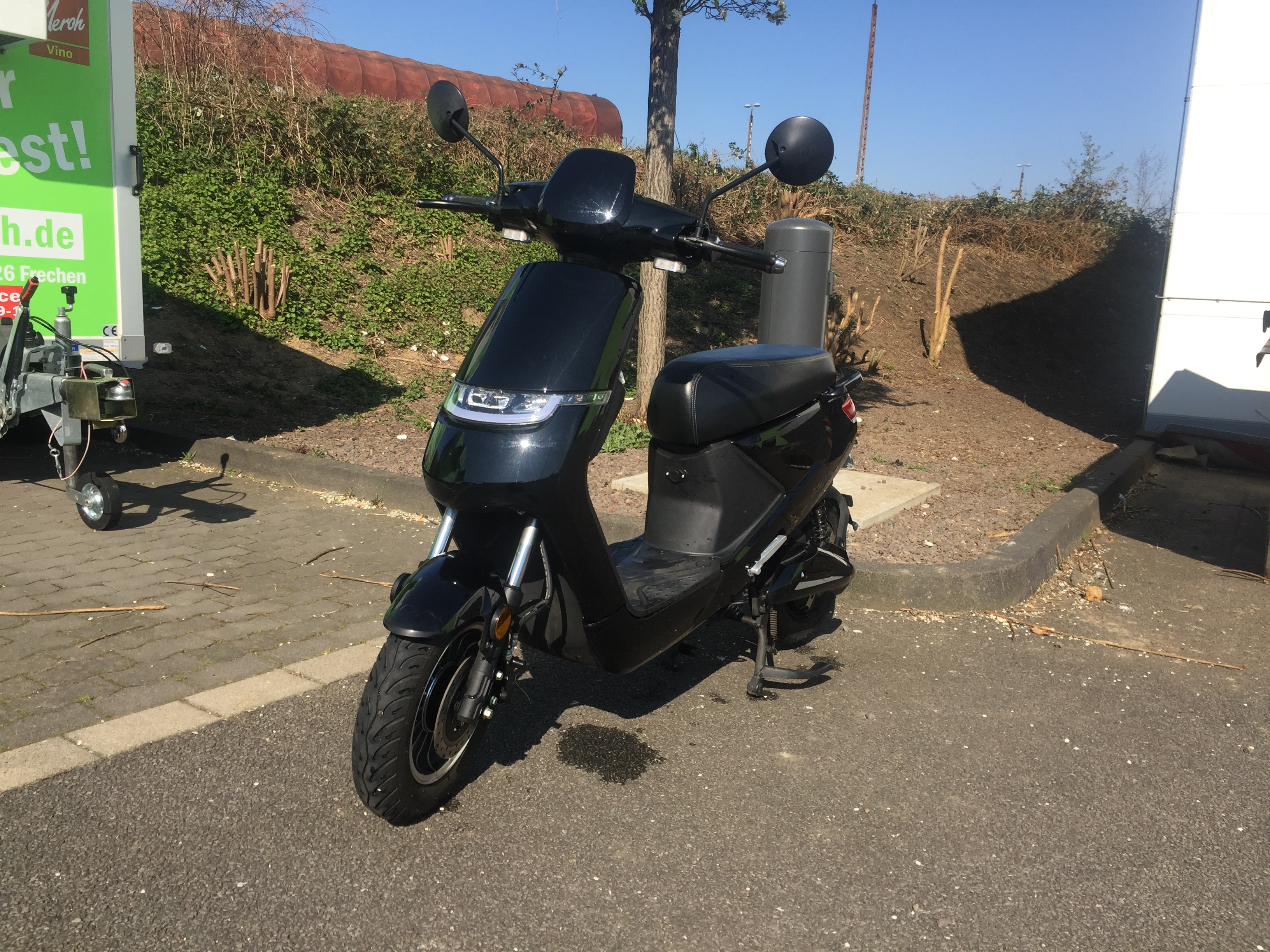

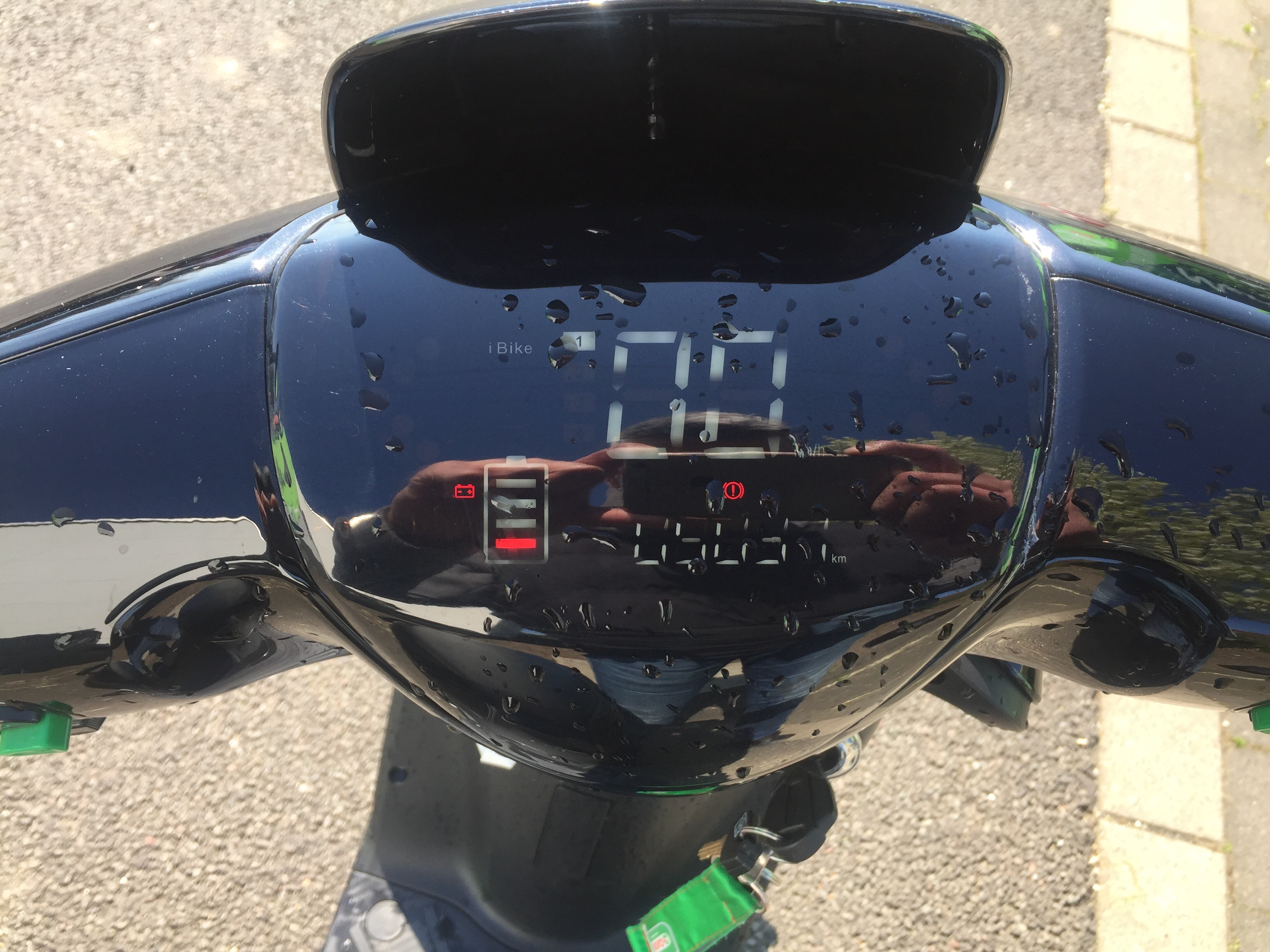

10. Monat
über 5000km
im Juli ist er ein jahr jung ;)
