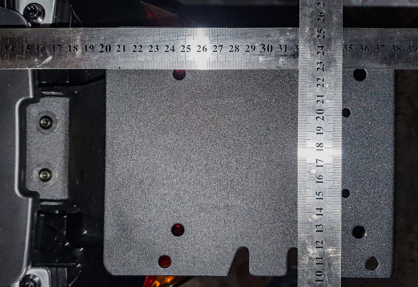

ob jetzt andere Cases draufpassen kann ich nicht sagen,
aber man könnte selber Löcher bohren da es Vollmaterial ist.
Ich werde mal Bilder mit den Maßen machen.
Arctic63
Beiträge: 78
Registriert: Do 29. Aug 2019, 19:20
Roller: Niu NGT
PLZ: 51379
Re: Modifikationen am Niu
Beitrag von Arctic63 »
So, hab mal ein Bild der Platte gemacht

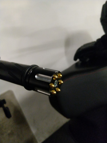

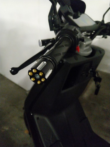

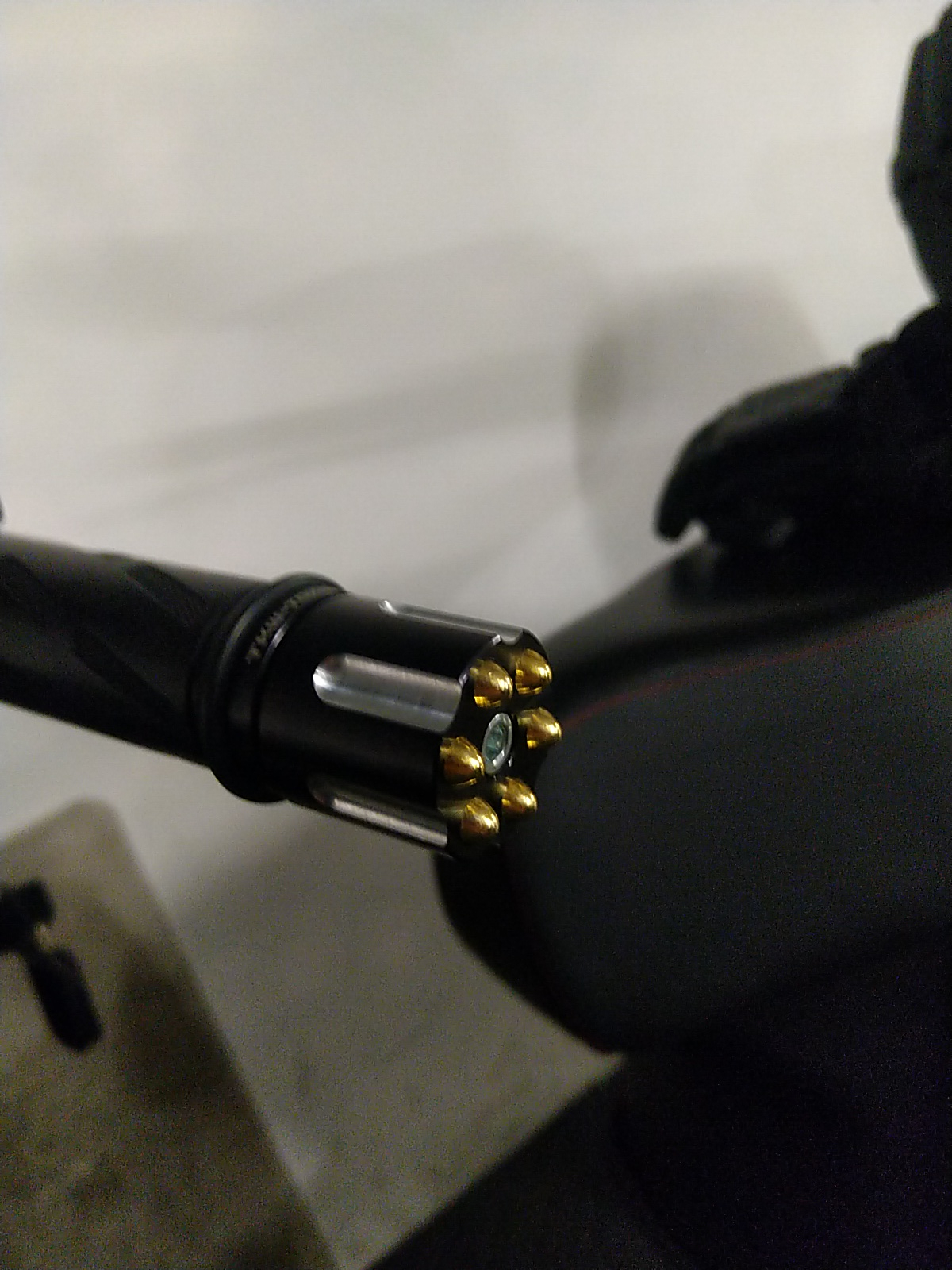

Mr.Eight
Beiträge: 2603
Roller: NIU N-GT
PLZ: 21465
Beitrag von Mr.Eight »
Raudi, was ist das? Es sieht aus wie die Trommel eines Revolvers und das erste Bild suggeriert, das es sich schnell drehen kann.
Alf
Beiträge: 1311
Registriert: Fr 25. Mai 2018, 19:24
Roller: NIU1S CIVIC, ECU TRA01C19, E-Bike SIEGAR Jet
PLZ: 53721
Wohnort: Siegburg
Tätigkeit: Elektroinstallateur, durch Wegeunfall Arbeitslos
Beitrag von Alf »
Das ist aber sehr Diebstahlsgefährdet.... :P
