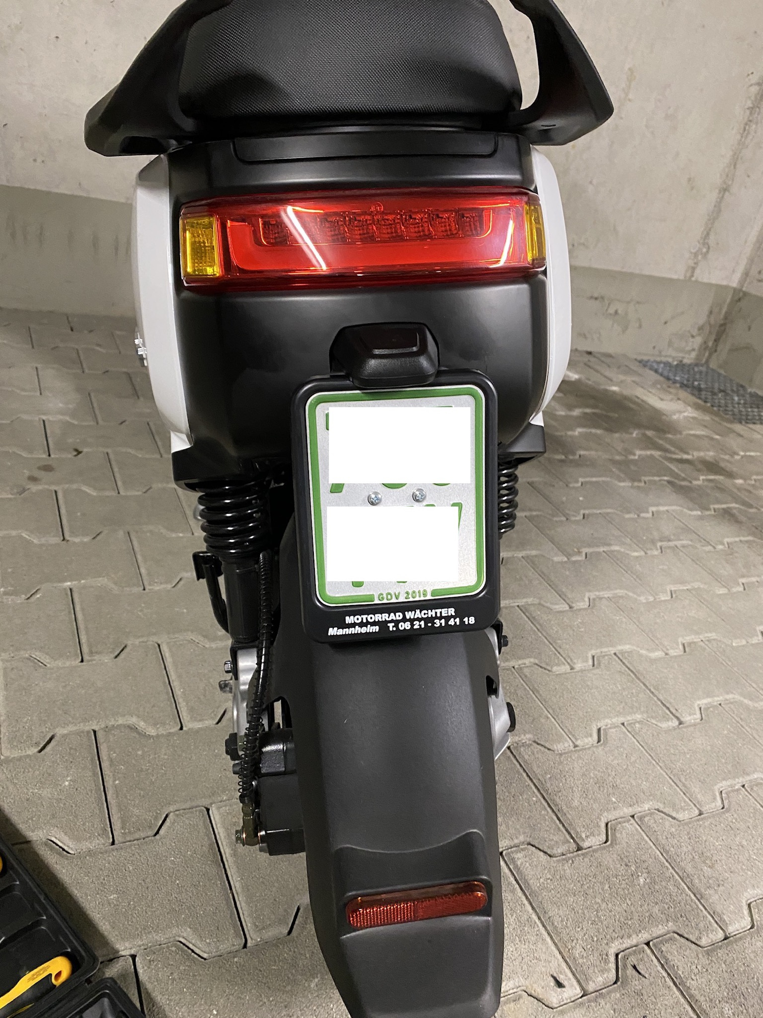

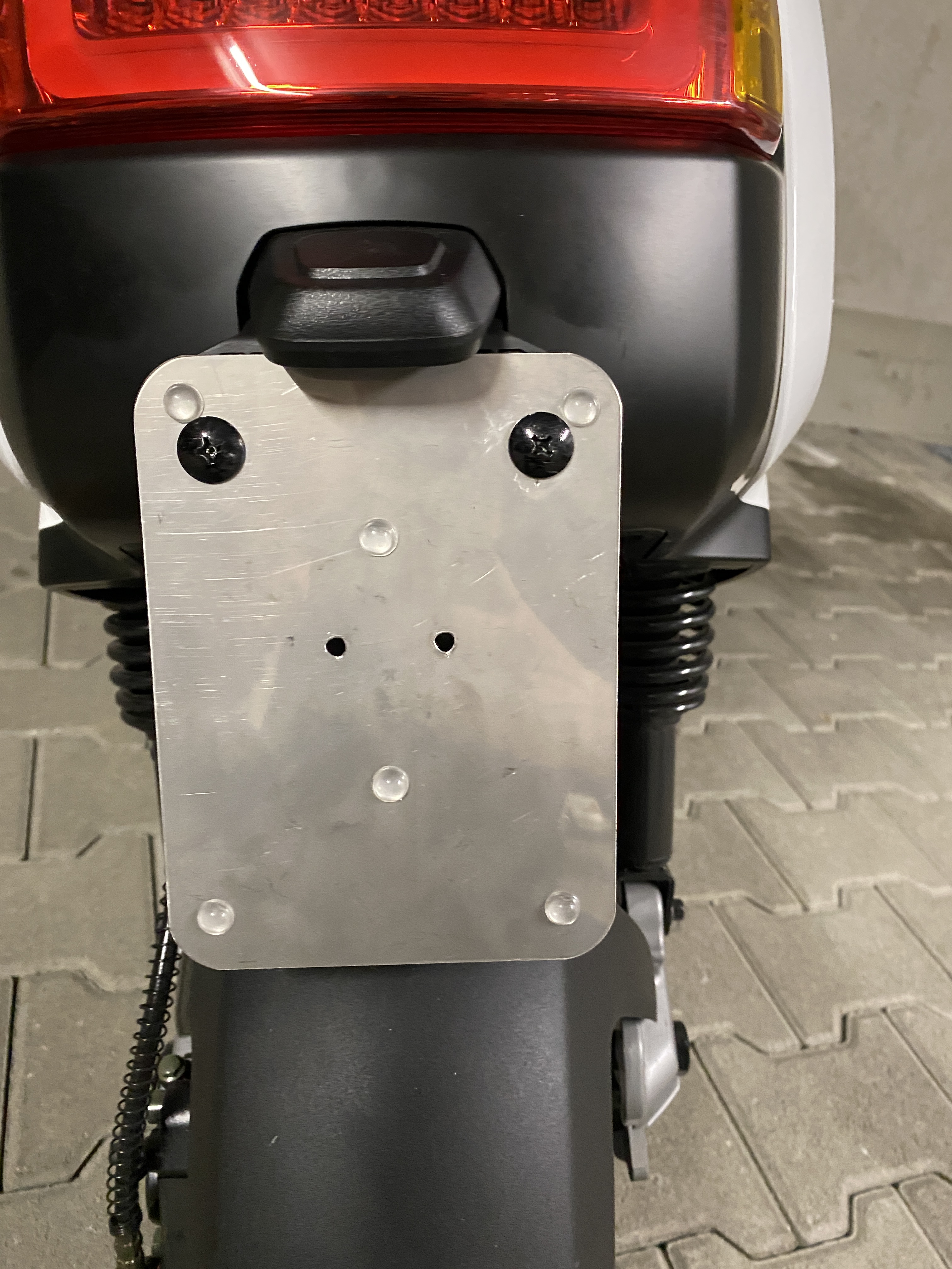

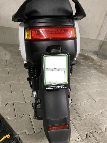

Selbst gemacht mit einem Stück Blech. Sieht besser aus und ist stabiler als alle anderen Varianten.

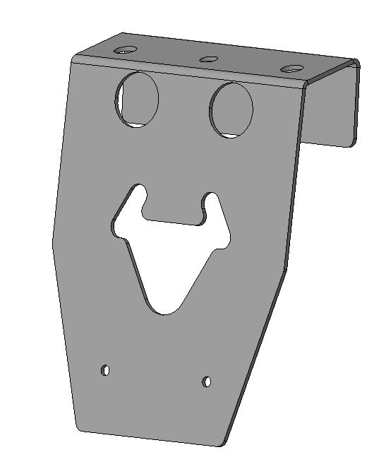

Hätte noch solche Dinger vorzuschlagen. Hab das bei mir so gebaut. Da man damit nochmal viel Dichter nach vorne kommt. Ist die Ausleuchtung eigentlich nicht mehr optimierbar.
Es ersetzt quasi den ganzen Plastikmüll und was bleibt sind zwei kleine Gewindelöcher für das Nummernschild.
Ich hab das jetzt aus dünnem Edelstahlblech gebaut. Alu ist natürlich auch denkbar.
PS: wer das sich das aus einem Stück Blech selber bauen möchte, kann mir eine PN schicken. Dann bekommt derjenige eine Maßzeichnung mit Bohrschablone und Biegekanten usw.
Eine Sammelbestellung mit Laserteilen ist natürlich auch jederzeit denkbar
