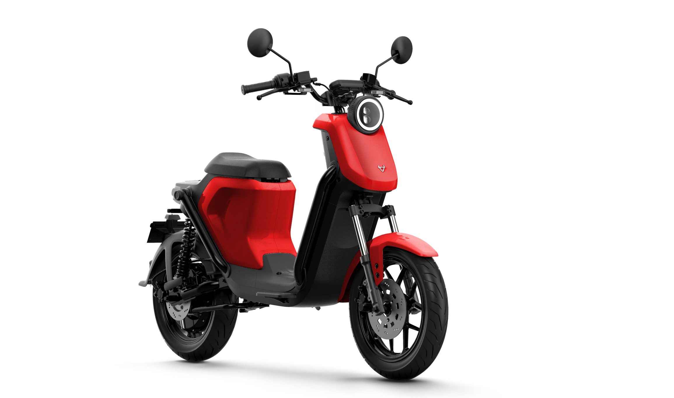

mmh danke,LondonBoy hat geschrieben: Do 7. Nov 2019, 09:45https://electrek.co/2019/11/06/niu-3-ne ... c-bicycle/
also wohl der U mit dem M+ Motor und Akku.
