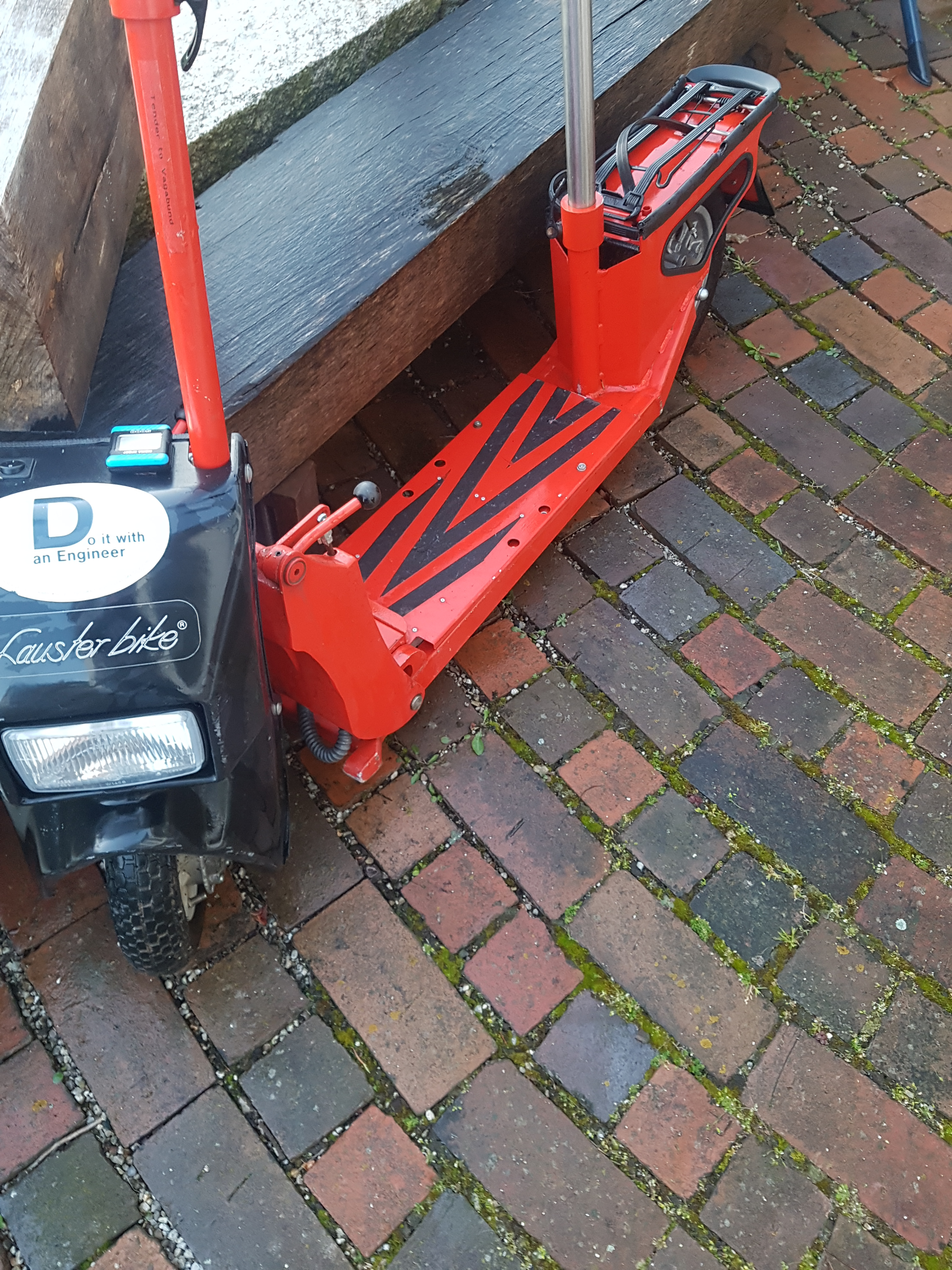

Servus aus Regensburg.
da stand doch tatsäche so ein Lauster Bike beim Schrotthändler;
Hab es gekauft...
Ohne Akku/Trittbrett; Ladegerät.
Hauptfarbe Dunkelrot mit schwarzer Verkleidung.
Es steckte sogar der Schlüssel..
Das Nummernschild war von 1999.
Ein versuchsweise angesteckter 2x7Ah Bleiakku brachte sofortigen Erfolg.
das Ding läuft..
Der Antriebsmotor ist der damals übliche Schachner Gleichstrommotor.
mit 12,5" Plastikfelge/Drehteil.. surrt halt..lauter als die heute üblichen Bafang..
der Rahmen besteht aus Alu/ Alugussteilen.
Es lässt sich sogar zusammenklappen.
Beim zusammenklappen wird der Antrieb durch einen versteckten Magnetschalter abgeschaltet.
Die Reifen sind verstärkte 12,5 x 2 1/4 (~Kinderwqagenreifen)
das Fahren ist etwas gewöhnungsbedüftig; aber OK;
Der Antrieb hat einen Freilauf; bergab wird das Fahrzeug immer schneller.
2 Trommelbremsen verzögern angemessen.
Bergauf wird der Antrieb immer lauter..
aber zieht schon durch.
Fahren ähnlich Tante Paula.

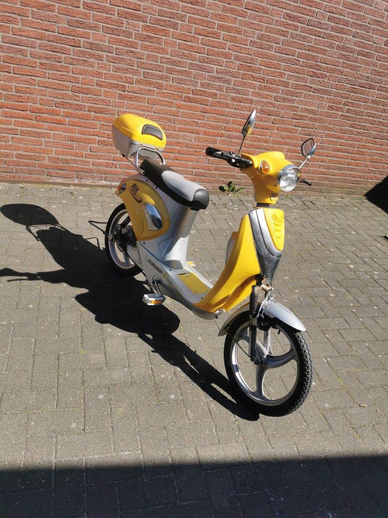

Vor ein paar Wochen kam jemand mit nem Flohmarkt Fund zu mir.
Die 3 Bleiklötzchen unterm Sitz reichten gerade noch für ein wenig Licht, Blinker und Hupe.
Habe da einen 36v Lithium Akku aus gebrauchten Zellen zusammengestellt weil derjenige kein Geld hat
Ich hab ja schon viele Billig China Scooter gesehen, aber noch nie einen Roller mit Pedalen
