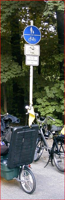

Mofas frei.JPG (56.79 KiB) 1381 mal betrachtet
Habe lange nicht mehr hier im Forum gelesen, möchte aber noch mal zu den aufschlussreichen und interessanten Beiträgen mit der Mofa-Beschilderung Stellung nehmen. In den 70ziger Jahren war mir schon so ein Mofa-Schild an dem Berliner Kronprinzessinnen Weg, der mehrere Kilometer entlang der Avus Richtung Havelchaussee verläuft, bekannt. Gerne von Radlern als Trainingsstrecke genutzt. Mit der Velosolex auch gerne befahren. Ab den 2000er Jahren aber vielfach auch für in Mode gekommene „Jogger“ und „Scater“ gerne genutzt. Nur das Klima miteinander hat sich verändert wenn man z.B. es wagt dort mit einem Mofa zu fahren, das geht bis zur Androhung von Schlägen durch martialisch
ausgestattete Freizeitsportler wie Oberschenkel/Oberarmhalfter für digitales Messgerät, vermutlich auch NAVI, nicht zu vergessen Stirnband. In der Dämmerung kamen mir schon welche mit Leuchte und Kamera am Kopf entgegen. Würde mich nicht wundern wenn die auch mit Nachtsichtgerät durch den Grunewald rennen. Im September Dieses Jahres war ich mit meinem Lehe K1 Roller dort mehrmals unterwegs. Die lieben Mitnutzer des Weges waren trotz fehlen von 2-Takt Abgasen nicht so freundlich. Die Meisten nehmen das Schild „Mofa erlaubt“ gar nicht war. So lange dieses Schild dort noch steht, werde ich mein Recht auf Wegenutzung mit Velosolex und K1 Elekroroller war nehmen.
