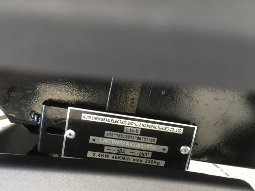

Irritiert war ich, dass auf dem Typen-Blechschild (seitlich am Falcon) nur 40 km/h eingestanzt waren.
Mein TomTom zeigte dann maximal 43 km/h an. Für mich ok, da ich mit dem Falcon nur zur Arbeit fahren werde.

Da auch in unserem Fahrzeugschein nur 40 km/h eingetragen sind und ich hier schon länger mitlese, hab ich direkt bei Futura hinsichtlich "Controller-update" nachgefragt - ist angeblich erfolgt (wie auch immer, Roller wurde in Originalverpackung geliefert)...
Erste Testfahrt bei satten 2 Plusgraden ergab 52 km/h laut Tacho bzw. 46-47 km/h bei mir im Begleitfahrzeug (Tacho ist ziemlich exakt), also scheinen die 45 km/h nun doch zu stimmen - und das ist schlussendlich auch gesetzlich so in Ordnung ;)

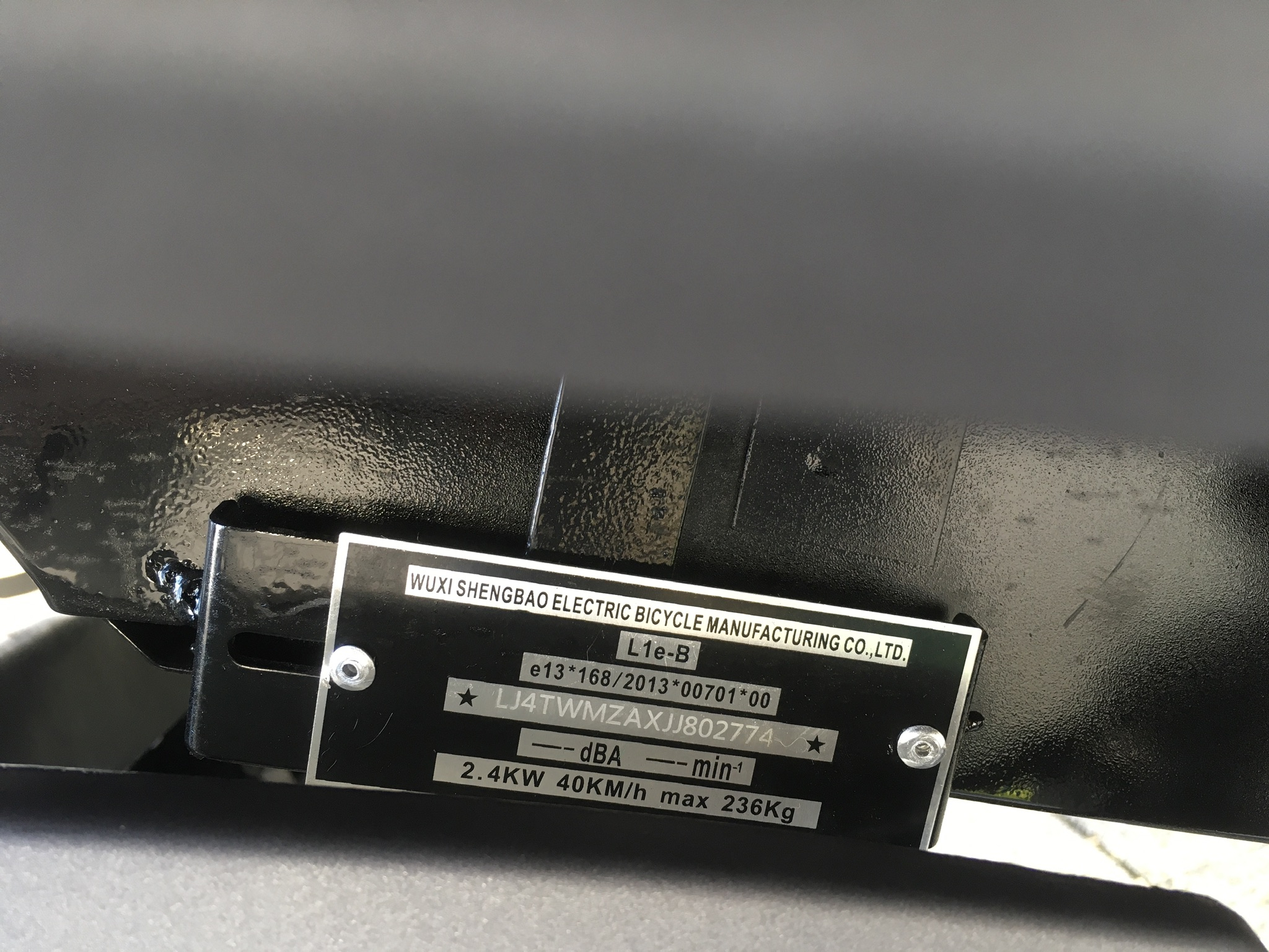

Kann ich nicht bestätigen! Also Vorsicht nachwievor!
Habe gestern am 28.2. einen schwarzen Falcon geliefert bekommen, ist definitiv ein 40er! Ist 40 gebrandet am Rahmen und fährt auch Nominal nur GPS40km/h.
Falcon vom 28.2.2020
