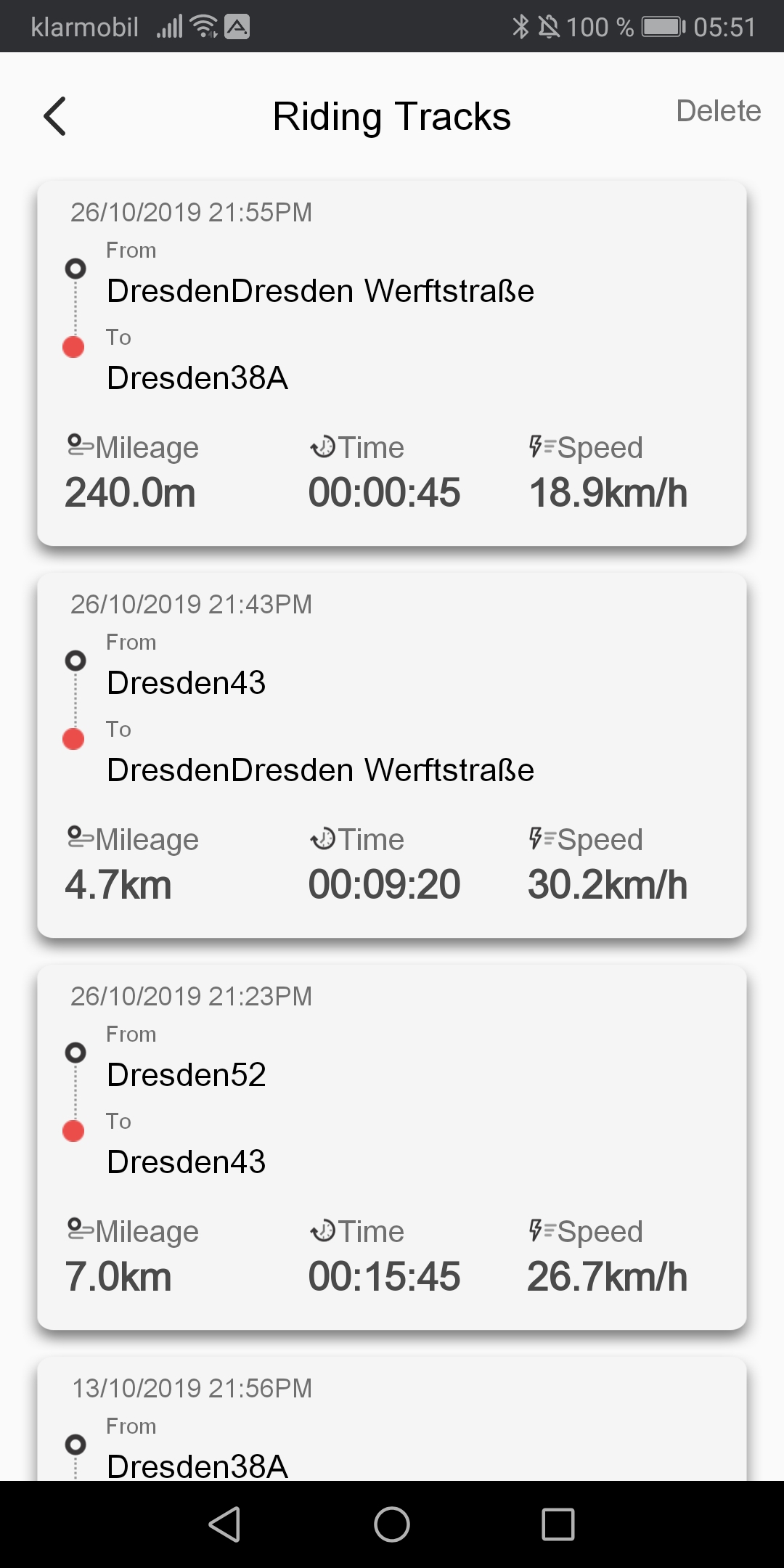

Hallo, ich habe die TC seit letzten Frühjahr und habe im Herbst vom Händler das GPS und Sim Modul geschickt bekommen. Habe es gleich verbaut und mir die App geladen. Freischaltung und Anmeldung ging ohne Probleme. Seit dem habe ich aber nie Verbindung mit dem Sim Modul (siehe Bild). GPS scheint zu funktionieren, es zeigt ja alle Routen an. Wisst ihr wo das Problem sein kann? Bei der Anmeldung muss man ja Telefonnummer angeben, war es da richtig ohne die 0 weil ja oben +49 steht?
Gruß Gregor
