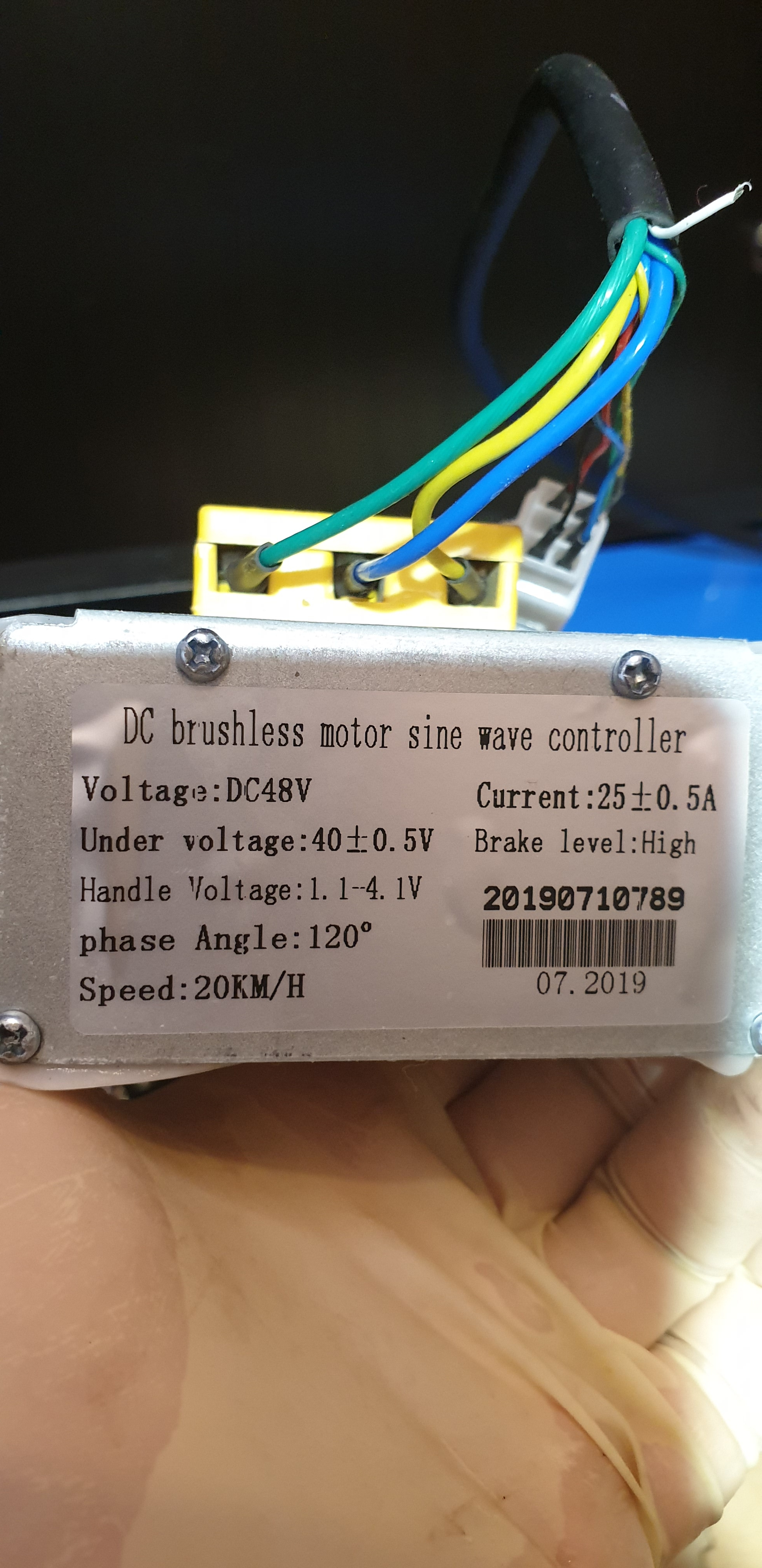

Weiterer "Beweis" für Rekuperation: Aufkleber auf dem Controller mit Hinweis: "Brake level: high". Das deute ich als Hinweis für Rekuperation.
