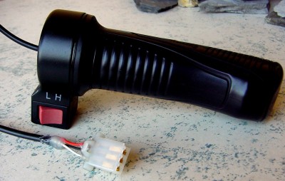

Ja, habe ich :D Und akribisch, wie ich überlicherweise bin, habe ich auch gesucht und geforscht nach dem möglichen Grund für die Kriechströme. Aber alle Käbelchen und Kontakte scheinen in bester Ordnung zu sein. Mir fiel nur auf, dass der Kabeleintritt in die Stecker beider Ersatz-Drehgriffe mit Heißkleber versiegelt worden waren, so dass ich das bei meinem originalen nachgeholt habe. So sieht das jetzt aus:
Stecker ist vorn 6,1 x 14,2 mm groß und bis zum Anschlag hinten18,2mm lang. Passend für 22mm Lenker-Rohr. Anschlusskabel bis Steckeranschalg 45cm lang.
Auch den Austritt der Einzeladern aus der Kabelumhüllung habe ich mal vorsorglich entlastet, weil die Kante der Umhüllung ggf. den Einzeladern schaden könnte. Ich vermute mal, dass die gelegentlichen Kriechströme/-spannungen von eingedrungener Feuchtigkeit in den Stecker gekommen sein könnten.

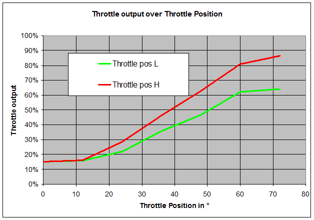

Auf jeden Fall ist dieser hier aus meiner Sicht wieder voll einsatzfähig :D Ich habe in interessehalber auch mal rudimentär vermessen (deshalb ist golden auf der Unterseite auch eine kleine Skala drauf...). Hier das Ergebnis, mit dem roten Schalter auf H (rot) als auch auf L (grün):
Sensor Ausgang (weiß zu schwarz) in % der Spannungsversorgung über Drehgriffwinkel (so ca. ...). Normal weden diese Sensoren mit 5V Vesorgt
Sicherheitshalber wurde bei der Sensorprogrammierung offensichtlich etwa 10° Leerweg and beiden Enden vorgegeben, aber dazwischen ist das so linear, wie es sich bei meinem Bock auch anfühlt. Irgendwann mache ich das auch mal mit dem Silenzio Drehgriff mit seinem extremen S-Schlag...

das ist supernett und großzügig, aber ich muß ablehnen. Ich müßte den Stecker tauschen, bei mir ist nämlich das genaue Gegenstück von Deinem am Griff - die Verbindung also gerade andersrum.
Außerdem hättest Du dann keinen Ersatzgriff mehr - zumindest keinen linearen. Ich werde aber mal Deinem Beispiel folgen und bei nächster Gelegenheit meinen Griff durchmessen.

Dein Stromgriff wird ein Hallsensor mit einem kleinen integrierten Schaltkreis haben. Der Hallsenor wird am roten Kabel mit 5VDC und schwarzen Kabel mit 0V vom Controller versorgt. Mit dem Stromgriff 0...90° Drehung wird ein Magnet vor dem Hallsensor bewegt. Je nach Feldstärke gibt der Hallsensor am 3. Kabel, meist grün oder weiß, eine Spannung von 1..4,2V zurück an den Controller. .....und dann ist da noch eine Feder, die den Stromgriff von Geisterhand immer wieder zurückstellt.
Wie MEroller ausgemessen hat, ist eigentlich nur ein aktiver Drehwinkel von 70° vorhanden. Mir persönlich wäre ein Drehwinkel von 270° lieber...
Zu Testzwecken und aufgebockten Hinterrad, läßt sich auch ein 4,7kOhm Poti am Controller anschließen. Wenn das Hinterrad dann dreht, war es nur der Stromgriff.....

Jeder Controller hat einen Sollwerteingang. Der Sollwerteingang ist immer fmin = 1V und fmax 4V programmiert. Kannst ja bei abgesteckten Stromgriff, die 5V rotes Kabel auf das weiße bzw. grüne (Sollwerteingang) legen. Im Controller ist auch eine Hochlauframpe von 2...5sec programmiert. Das Hinterrad wird nicht schneller drehen.

Peter51 hat geschrieben:Jeder Controller hat einen Sollwerteingang. Der Sollwerteingang ist immer fmin = 1V und fmax 4V programmiert.
Macht Sinn, wäre ja auch sonst eine simple Tuningmethode. Und erklärt auch warum bei Stellung "0" zwar schon 0.86 V anliegen, am Roller aber trotzdem nix passiert.
Hier mal meine Meßkurve:
linear ist das nicht gerade (cooler Satz :))

freu Dich doch über den flachen Verlauf zwischen 25...75% Throttle, dann kannst Du den mittlleren Geschwindigkeitsbereich besser regeln. Bin schon gespannt auf MErollers s-förmige Rampe - dürfte in mittleren Bereich recht steil sein.

Edit: Mannomann, kein Wunder wurde Fury unfahrbar mit dem Silenzio Drehgriff :shock: Ich habe selbigen am Anfang und Ende etwas höher aufgelöst gemessen, in weiser Voraussicht:
Drehwinkel ist nur knapp unter 70° bei beiden Drehgriffen, habe das jetzt über den Umfang ermittelt. Aber mein Bauchgefühl hat mir genau diesen Kurvenverkauf vor Augen gemalt, als ich mit dem Silenzio Drehgriff unterwegs war, nur dass es schon je ca. 10° Drehwinkel an den Enden als tatsächlicher Regelbereich waren. Gefühlt waren das nur Nuancen. Aber das liegt sicher an der gegenläufigen Programmierung des Fury Drehgriffs. Da wo ich gewohnt war, dass die Karre sich erst in Bewegung setzt hatte der Silenzio-Griff schon die Stellung für fast 40km/h erreicht, und da wo ich schon 77...79km/h gewohnt war verließ der Silenzio Griff erst die 47km/h.
Wie kann man nur einen Stromgriff so bescheuert programmieren???!!! Wobei zumindest der "SinusTec" Silenzio, den ich kurz bewegen durfte, den Eindruck machte, dass der Emsiso-Controller über diesen Verlauf bescheid wusste und definitiv nicht so unkontrollierbar davonstob beim sachten Stromgeben, wie das mit meinem Fury der Fall war...
