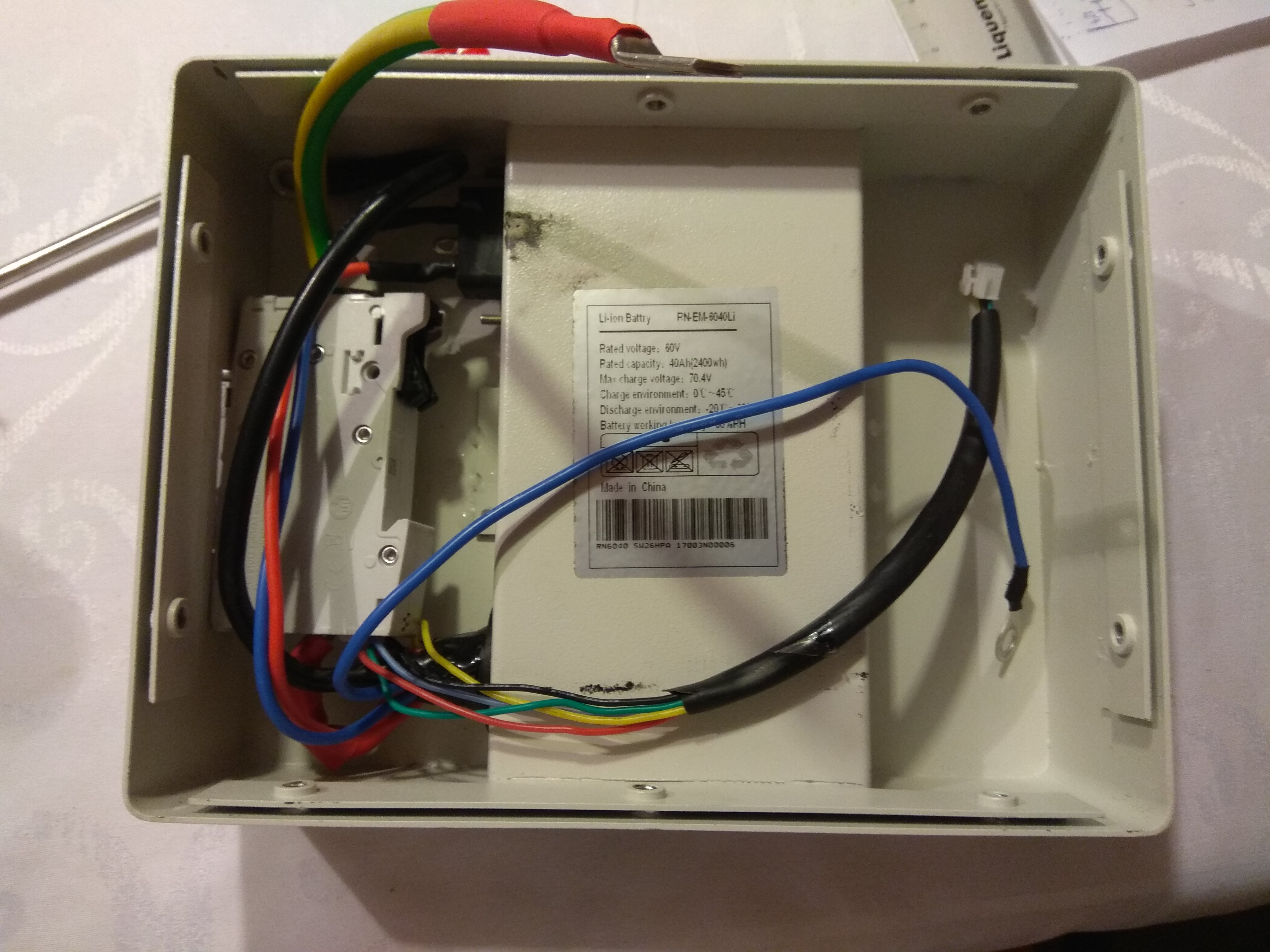

Nach ca. 3h Arbeit Freitag nacht ist nun der ABB Leistungsschutzschalter montiert.
Da der Leistungsschutzschalter groesser war, musste ich das Gehaeuse durchbrechen, dies war mit 2.5h der 3h der erheblich aufwaendigste Teil.
Das Blech war 1.4mm dick, ich habe es jedoch einigermassen sauber hinbekommen.
Ein bisschen breiter als notwendig musste das Loch werden, da die Sicherung schraeg eingefuehrt werden musste.
Das Kabel auf beiden Seiten der Sicherung war AWG8, d.h. 8,34mm2 Querschnitt.
Ich habe es dann gleich mal durch 16mm2 Kupfer ersetzt (gruen-gelb, rot gabs im Baumarkt nicht
Die alte Sicherung habe ich aus Interesse seziert. Es war eine KFZ Maxi 89mm, 80A, die noch nicht ausgeloest hatte.
Kosten der Reperatur (ausser Arbeitszeit):
- 13.33 Euro fuer die Sicherung inkl. Versand
- 5.99 im Obi fuer 0.5m Meterware Kabel und 3 passende Kabelschuhe
Ich bin mit dem Ergebnis zufrieden, ob es sich bewaehrt, wird sich zeigen!

Kurzes Update:
In der Zwischenzeit hat sich Trinity gemeldet und hat angeboten, sich den Akku nochmal anzuschauen. Allerdings war ich da gerade fuer 2 Wochen im Urlaub. Als ich den Akku gestern einschicken wollte, habe ich vorher nochmal getestet und siehe da, es hat alles wieder normal funktioniert: Akku laedt voll, hat 70km+ Restreichweite und nach 30km fahren ohne jeglichen Ausfall zeigt er weiterhin 40km an. Die Spannungen waren auch wie erwartet.
Ich denke also, dass die Zellen ok sind, Glueck gehabt!
Als moegliche Ursache bleibt daher eigentlich nur noch:
* BMS hat einen Wackelkontakt (Sichtpruefung unauffaellig)
* eines der duennen Steuerkabel zwischen BMS und Stecker hat einen Wackelkontakt (glaube ich nicht)
* der geschmolzener Stecker selbst hat den Wackelkontakt (meine Vermutung)
Ich lasse daher das mit dem Einschicken erstmal und experimentiere noch etwas weiter, Verbrenner-Ersatz habe ich ja jetzt.
Trinity kann mir hoffentlich einen solchen Stecker schicken (oder mir einen Link zu einem Onlineangebot), dann tausche ich den Stecker und alle Steuerkabel aus und hoffe dass es dann wieder zuverlaessig faehrt.
Kennt jemand eine Quelle fuer den Stecker (siehe Bilder), ich weiss leider nichtmal wie er heisst?
Ein Problem ist auch dass der Ersatz-Akku von Trinity sehr dicht gepackt, das tut den Kabeln sicher langfristig auch nicht gut.
Durch meine neue, etwas groessere Sicherung wurde es auch nicht besser, man braucht nun schon sanfte Gewalt um den Deckel soweit runterzubekommen, dass man das Gehaeuse zuschrauben zu koennen
Ich bilde mir ein, dass das bei meinem Orginal Akku etwas mehr Platz im Gehaeuse war.
Vllt. ist die Loesung, den Deckel immer offen zu lassen und in Zukunft eben keinen (leicht) "entnehmbaren" Akku mehr zu haben.
Oder mal meinen Metallbauer zu fragen, ob er mir ggf. mit einem Blech und 8 weiteren Schrauben "ein Verlaengerungsstueck" basteln kann.
