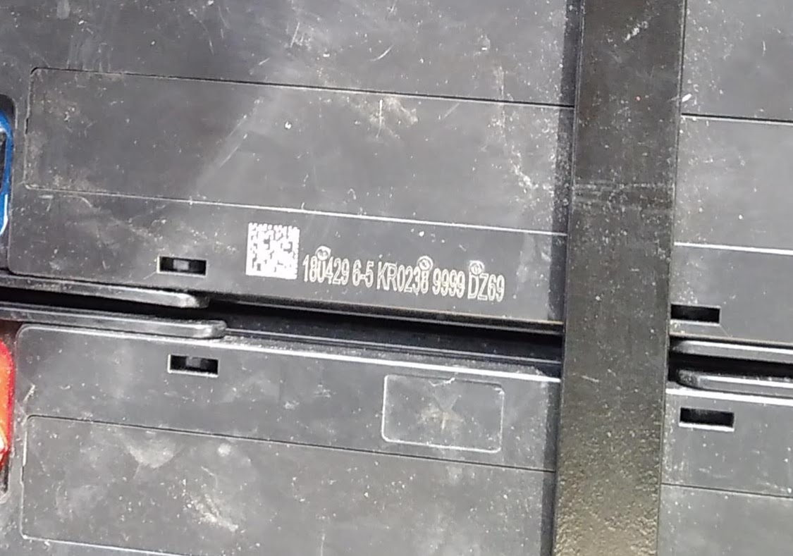

Habe auf meinen KabRo-Akku nur diesen Aufdruck gefunden. Kann mir jemand sagen was der über den Akku aussagt?

Die ersten 6Nummern müsste das Herstellungs Datum sein.
(20)18 Jahr, Monat: 04, Tag: 29
Und der Rest Kürzel der Hersteller Firma.
