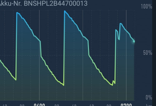

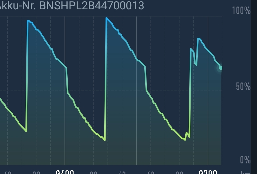

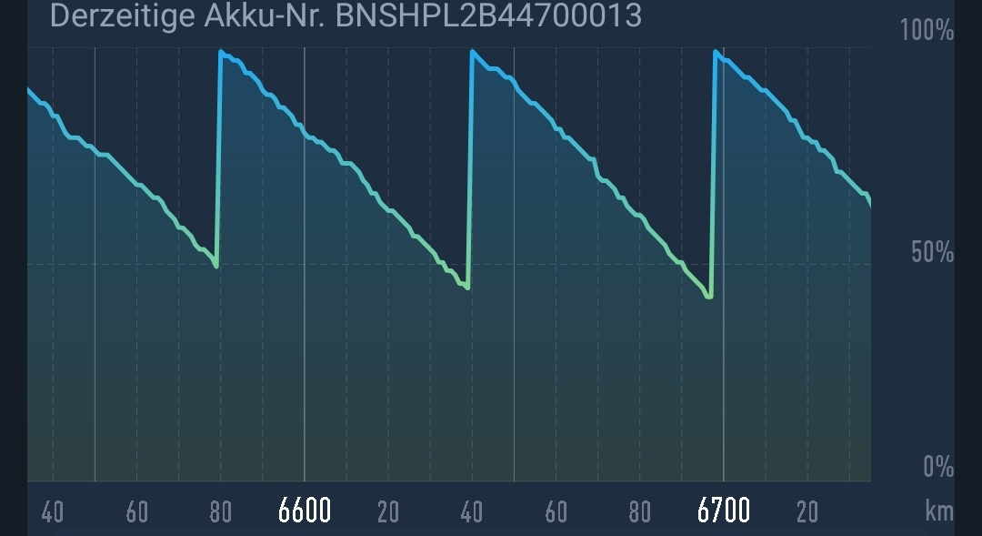

Was soll ich sagen. Beides zusammen eine Katastrophe. Ich lasse die Bilder sprechen - für die selbe Strecke !
Sommer mit Originalreifen
Und jetzt die Tage mit den K58 M+S
Der Roller steht dann beim Arbeitgeber und der Akkustand fällt durch die Kälte!

wurden die Akkus warm (>20 Grad) geladen oder kalt im Fahrzeug bzw. in der kalten Garage?
Die M+S Reifen werden schon einen höheren Rollwiederstand ausmachen (vielleicht ein paar Prozent)
Meine Vermutung wäre trotzdem, dass der Hauptanteil der Reichweitenverkürzung auf die Akkus geht.
Laut der Labormesswerte von Panasonic geht ein warm geladener NMC-Akku abgekühlt auf Null Grad um mehr als 15% in der Reichweite zurück. Wird er auch noch im kalten Zustand aufgeladen, geht die Reichweite nocheinmalmal in diesem Bereich abwärts.
Deine Daten sind dann wohl der Effekt im realen Winterbetrieb.
Toll zu sehen, wie die nach der Hinfahrt wärmeren Akkus im Stand über Tag (wohl draußen) durch Abkühlung ihre Spannung verlieren.

Wie in meinem Video und anderen Berichten hier hatte ich schon angemerkt, das der Rollwiderstand gegenüber den Orignalreifen und den K80 erheblich ist. Gerade auf Straßen, wo man Vmax fährt ist ein erheblicher Verlust zu spüren. Denn hier fährt man mit 100% Dauerleistung bei den K58 anstatt mit 60-80% bei den "Glattreifen" weil der Niu dann die Vmax begrenzt durch Leistungsreduzierung. Also gut 30% mehr Verbrauch bei VMax. In der Stadt war das gar nicht so auffällig, bis darauf, das der Roller jetzt durch die Reifen gebremst wird und nicht mehr so schön an der Ampel ausrollt.
Durch die Kälte hat sich der durchschnittliche Verbrauch bei 44km von 45% (1km=1,02%) auf 55-60% (1km = 1,36%) erhöht. Im Stand gehen da über die 8 Stunden statt 2% jetzt gut 6% verloren. Ich würde mit den K58 mit Kälte also so gut wie nicht mehr zur Arbeit und zurück kommen. Daher bereue ich meine Entscheidung mit dem zusätzlichen Wechsel nicht. Ich würde sagen, du fährst gut 50km mit einem Verbrauch von ca. 80% (1km = 1,6%) geschätzt. Kommt das hin? wie viel Vmax hast du % auf der Strecke? Bei mir sind das gut 40%
Noch einmal zur Übersicht:
Verbrauch Sommer:
44km von 45% (1km=1,02%) / K80 / original NIU
Verbrauch Winter:
44km 60% (1km = 1,36%) / K80 (40% Vmax)
50km 80% (1km = 1,60%)
Kommt das so hin?
Ich würde dann auf einen Mehrverbrauch von gut ~17% kommen
@achim, fährst du einen N-GT? Meine Vermutung war seit der ersten fahrt mit den K58, das es besonders an der Vmax liegt, das der Verbrauch in die Höhe schnellt. Denn hier hatte ich nahezu den doppelten Verbrauch auf den ersten 10km. Denn der Akku wurde da auch bemerkenswert wärmer als sonst. In der Stadt ist ein Mehrverbrauch kaum aufgefallen.
