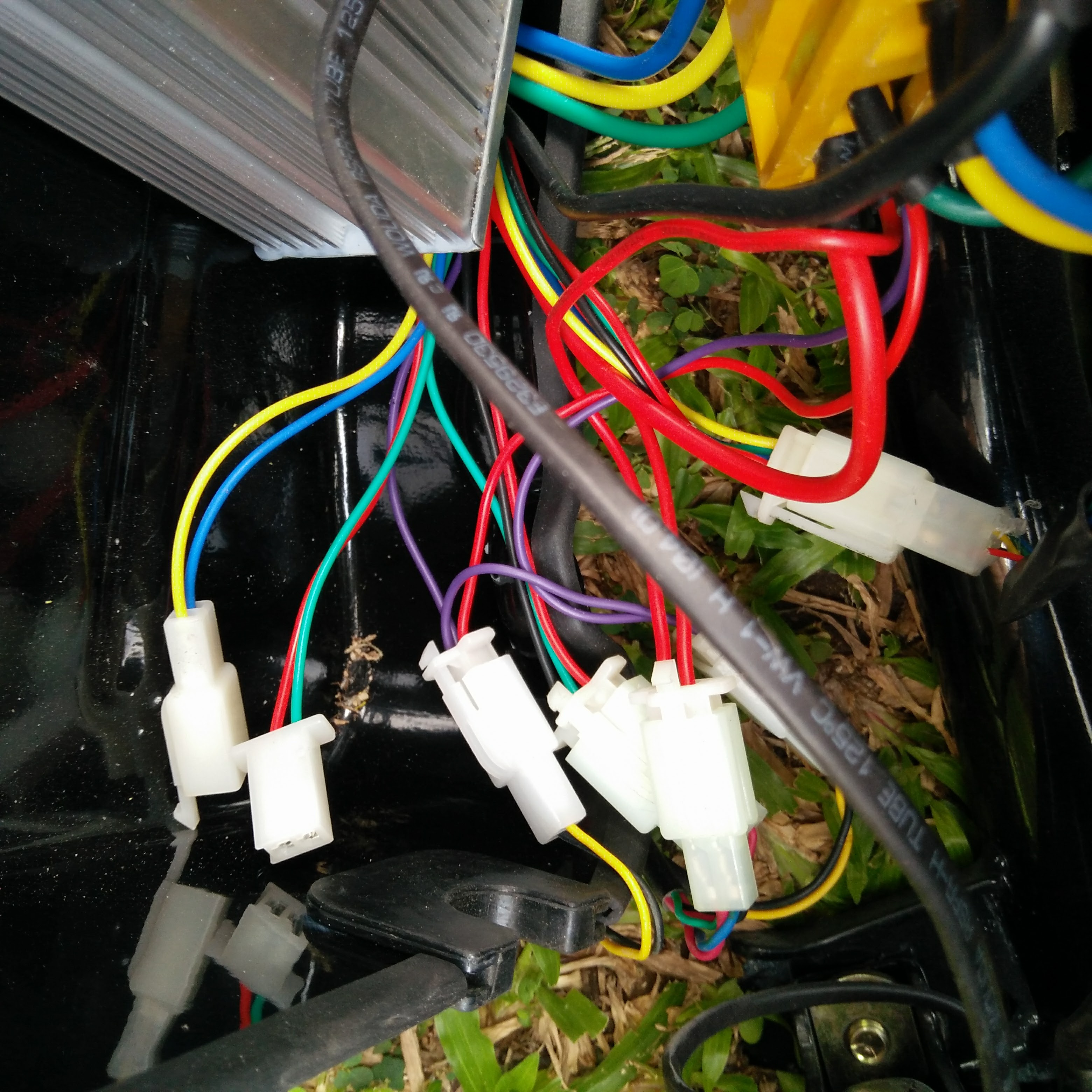

Ich habe das Controller - Batteriefach aufgeschraubt, waren nur ein paar Tropfen drin beim Kabeldurchlass. Getrocknet. Lief wieder aber nicht voll. Habe die Stecker auseinander gezogen, geputzt und möglicherweise zuerst falsch zusammen gesteckt. Jetzt läuft er gar nicht mehr. Aber die Kontrollleuchten am Griff funktionieren weiterhin. Zeigt volle Batterie an, was auch so sein sollte nach Ladung über Nacht.

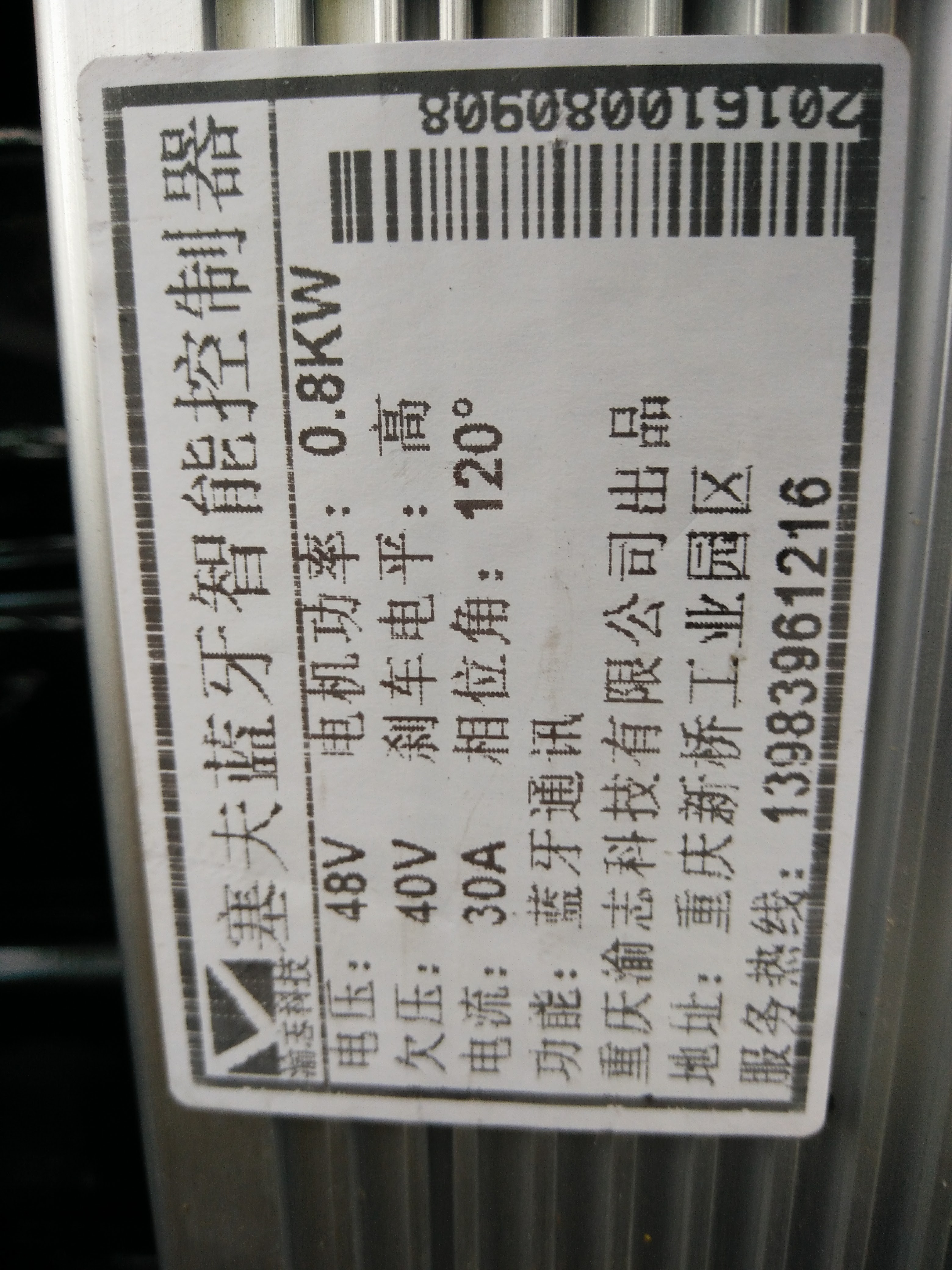

Um hier keine Verwirrung aufkommen zu lassen: Bei einem BLDC-Motor hast Du (wie bei jeder Spule) eine induktive Last, die erst bei Sättigung in eine ohmsche Last übergeht, also keinen Kurzschluss. Abhängig von der Spannung funktionieren BLDC-Motoren also auch prima ohne (Anlauf-)Strombegrenzung.
Da ich auf dem Bild vom Controller aber die Angabe "120°" sehe, bräuchte man zumindest eine 3-fach-Brücke zur Ansteuerung, "einfach weglassen" ist also nicht... ;)
Was soll diese “Brücke“ deiner Ansicht nach bewirken, der BLDC-Motor wird sich dadurch trotzdem nicht drehen.
Ohne Controller bleibt solch ein EC-Motor einfach stehen, weil in den Statorwicklungen dann kein Drehfeld erzeugt wird.

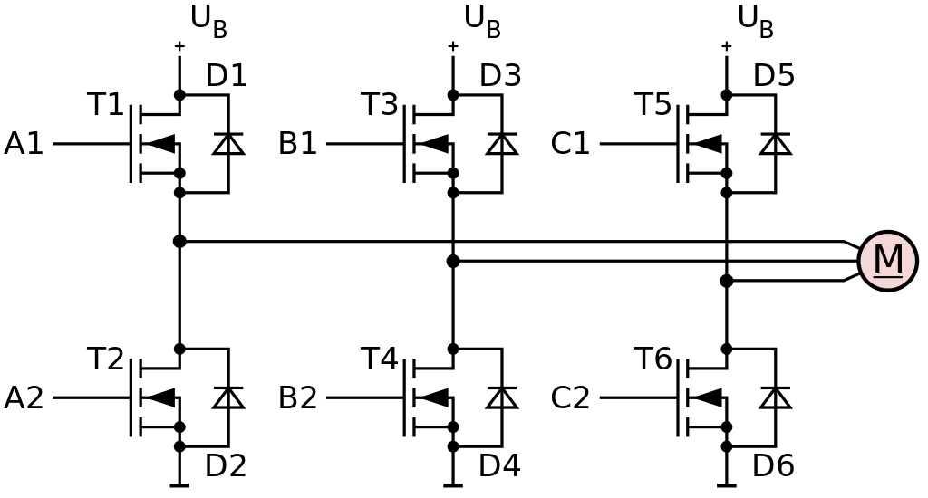

Genau dafür ist die Brücke da: Getriggert durch die Hallgeber entsteht ein Drehfeld, dessen Drehzahl nur noch von der Spannung abhängt. Ist quasi die Minimalbeschaltung eines "Controllers" oder der "Steuerelektronik", wenn man so will, für einen 3-Phasen-BLDC-Motor.
CC 3.0 BY wdwd
Unser Punkt ist also der Gleiche: Ohne Ansteuerung (eben zumindest durch eine Brücke) wird das nichts. Mit Strombegrenzung hat das aber nichts zu tun.
