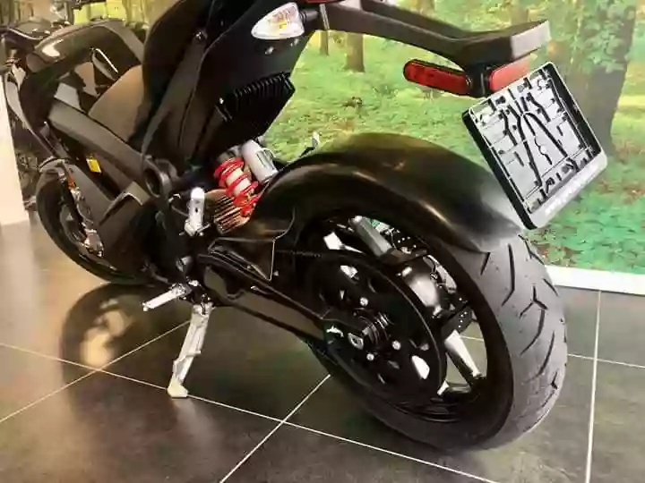

Um den Bereich vor dem Hinterrad etwas besser vor
Dreck und Wasser zu schützen, hab ich mir mal
ein Stück Universal-Spoilerlippe bestellt.
Mal schauen, ob es funktioniert und hält.

Gegen Einsauen des Rückens habe ich mir noch vor dem Kauf das überteuerte Zero Spritzschutzverlängerungs-Plastikteil montieren lassen, ich fahre ja bei jedem Wetter. Das spült dann auch mal die hinteren Kühlrippen vom Motor wieder etwas aus

Grad habe ich in der Fb-Zero-Gruppe ein Bild gesehen,
das einen starken Kaufreflex bei mir auslöst.
Leider wird von ~240€ geschrieben und wann der Belgische Zerohändler damit in den Verkauf geht, ist unklar.
Ich würde den Spritzschutz sogar etwas kürzen,
es soll nur die Technik im Heck nicht mehr verdreckt werden,
den Rest wird der kurze Kennzeichenhalter abdecken.
