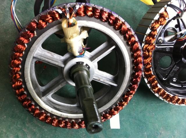

Auf jeden Fall kann ich die Stuckerladung bleiben lassen, schon nach der ersten Runde fing das Ladegerät garnicht mehr das Laden an und signalisierte Voll, bei nur 78,nochwas V. Musste erst mal ein paaar kräftige Beschleunigungen hier im Wohngebiet machen, aber selbst das reichte noch nicht. Dann kam die Dummheit mit an der Wand stehendem Vorderrad und langsam Vollstrom, was in ca. 50A Blockierstrom resultierte. Davon 2 Mal 30 Sekunden (Kelly fuhr den Strom nicht runter wie bei "Rotor locked" eigentlich vorgesehen...), und das Ladegerät war wieder bereit zu laden, aber ich hatte den Motor intern wohl gnadenlos überhitzt. Bin mal gespannt, ob er sich wieder berappelt, oder ob er jetzt endgültig hinüber ist. Auf jeden Fall wird wieder geladen, und diesmal bis es von selbst aufhört.
