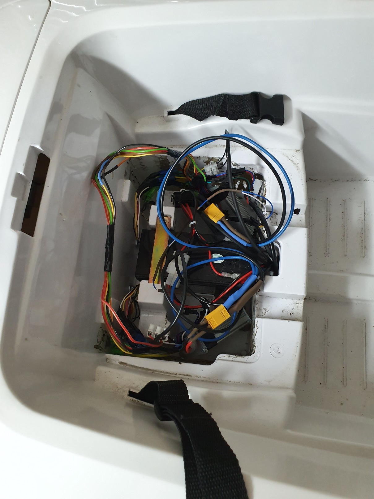

Hier die Originale Batterie für Licht, Radio und die Controller.  Bisschen aufräumen muss ich noch.

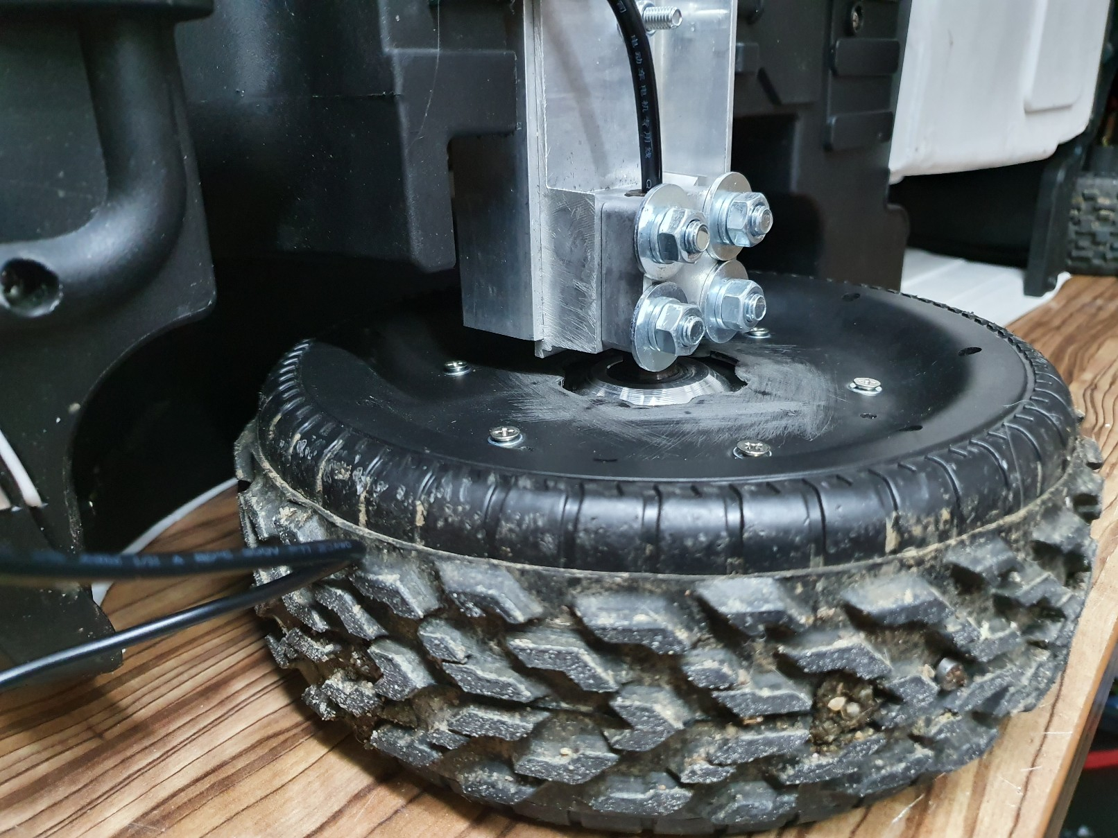

Hier die gebaute Achse auf welcher die Halter der Motoren sitzen. Nicht schön aber selten und erfüllt seinen Zweck. Trägt mich ja auch mit 85 kg
Hier sieht man das nicht wirklich viel Platz ist zwischen Rad und Halter für die Scheibenbremse. Die Scheibe könnte ich aber mit etwas nacharbeiten drauf bekommen. Nur die Bremsbacken machen mir noch etwas Kopfschmerzen. Da habe ich noch keine 100% Lösung wie und wo ich die montiere. Bin aber zuversichtlich das ich da auch noch ne Lösung finde

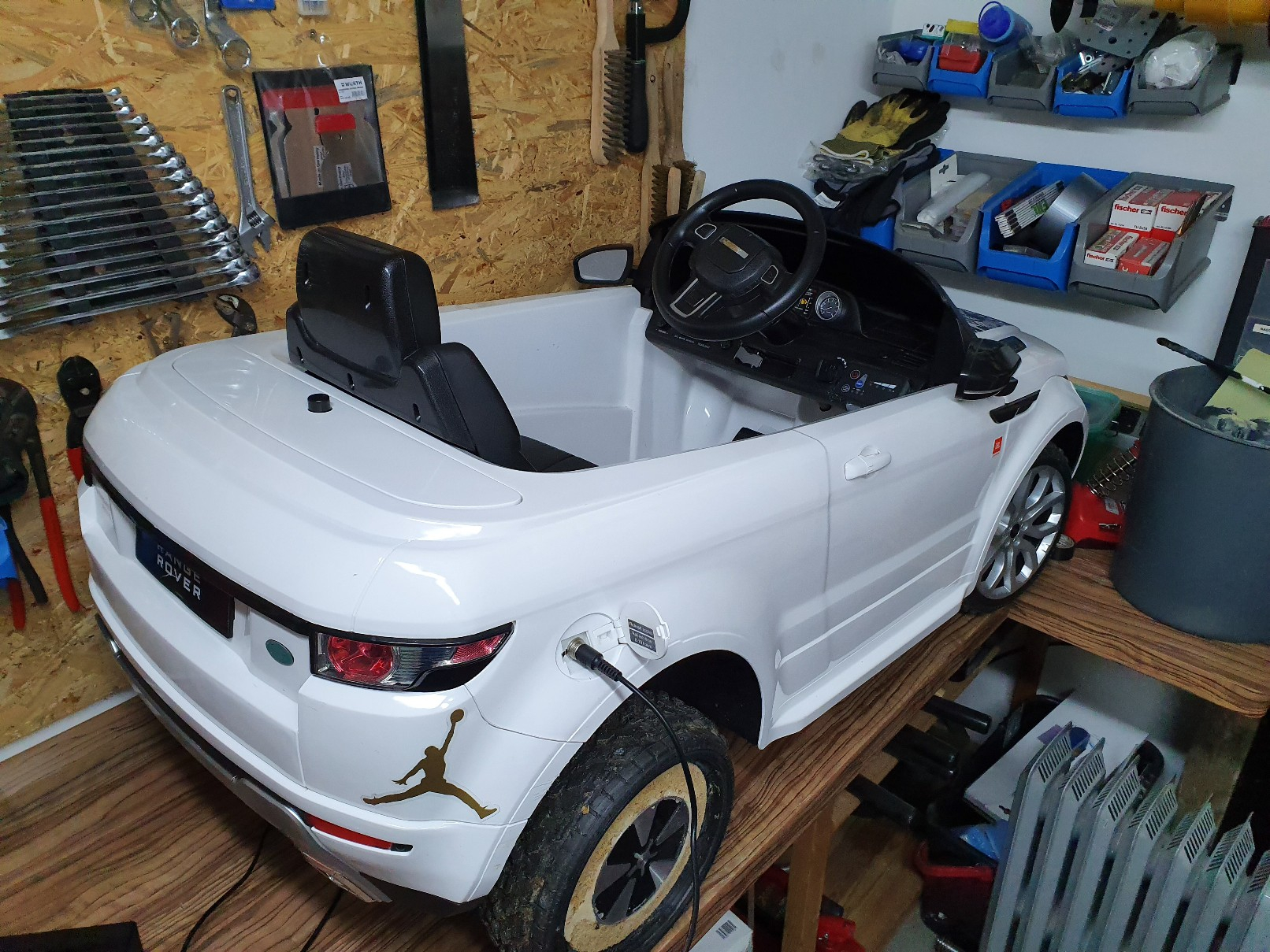

Hier nur leider von hinten das Auto. Hatte jetzt kein Bock zum umdrehen da die Werkstatt voll ist und gerade nicht viel Platz bietet.
