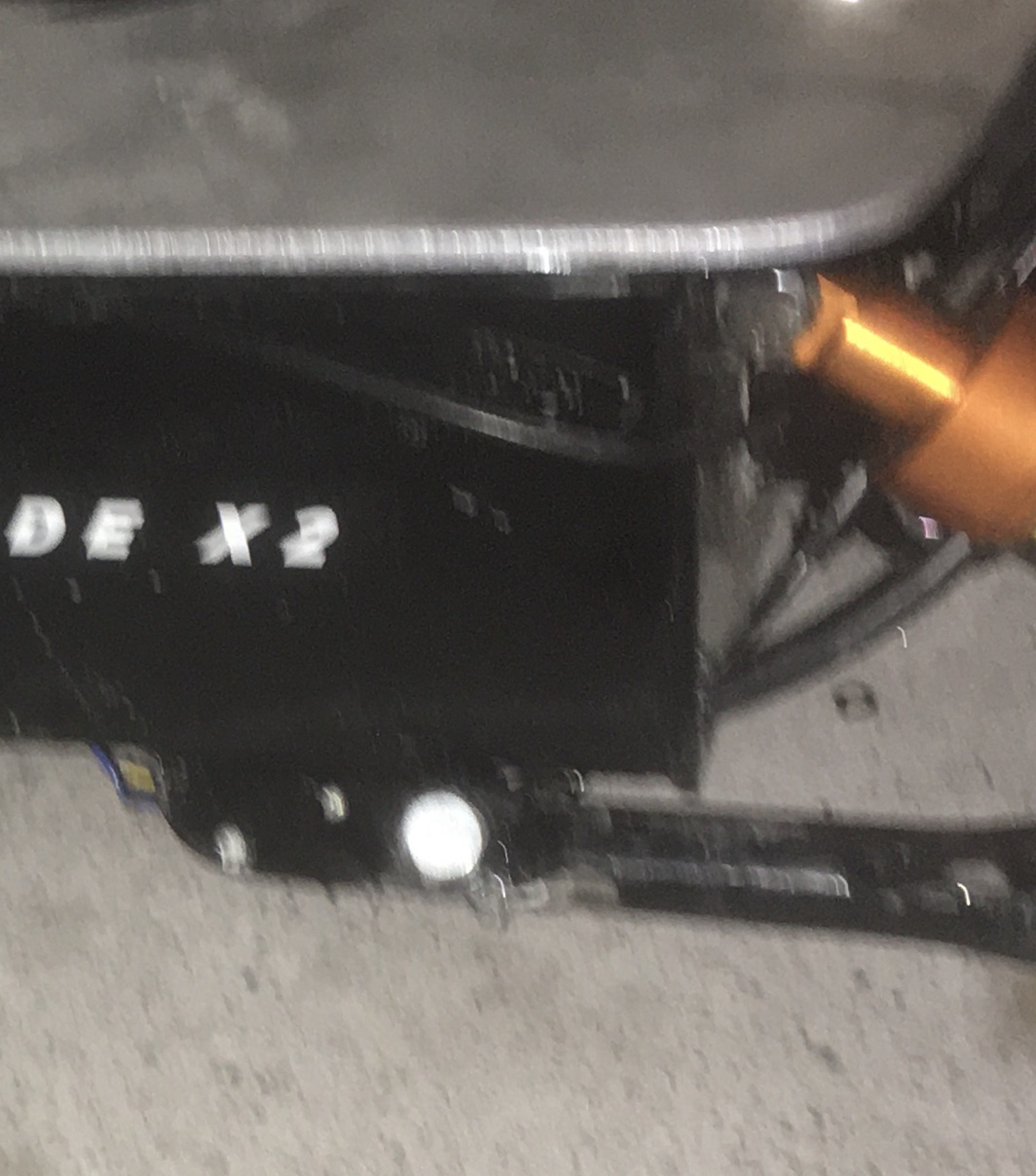

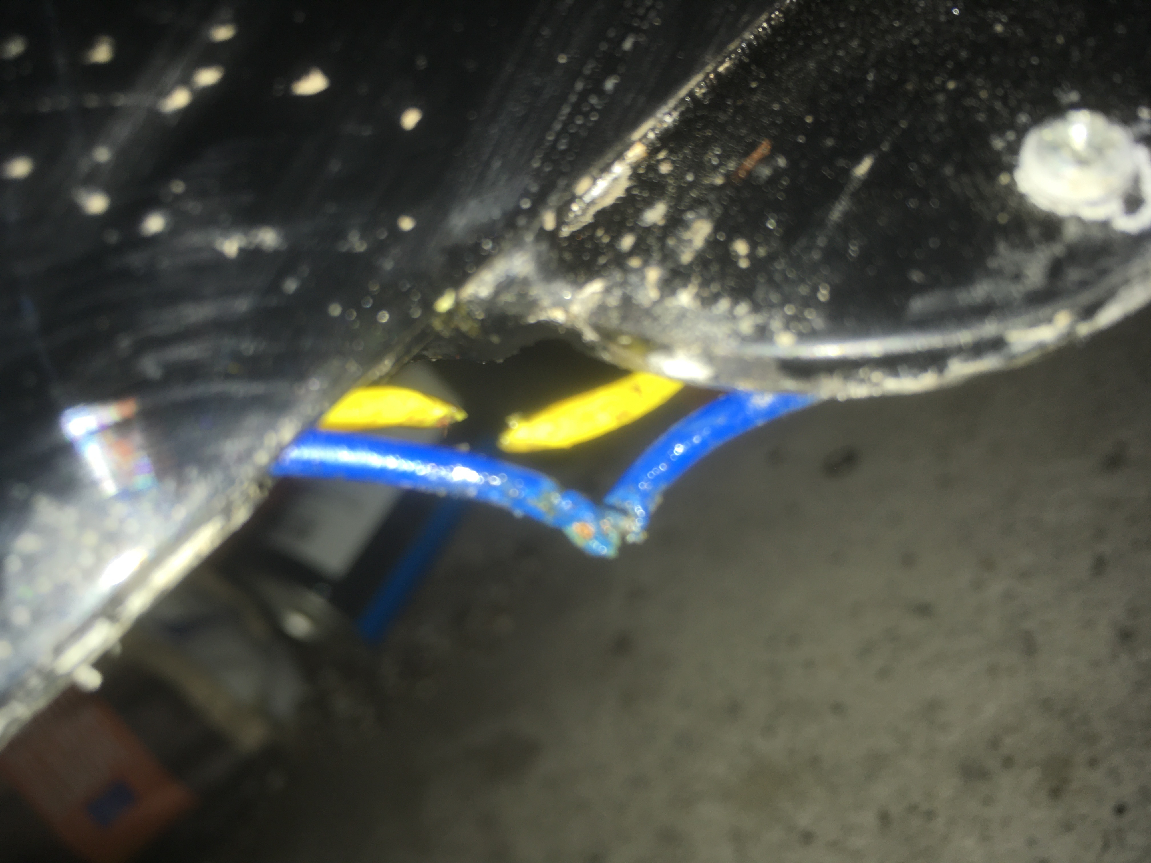

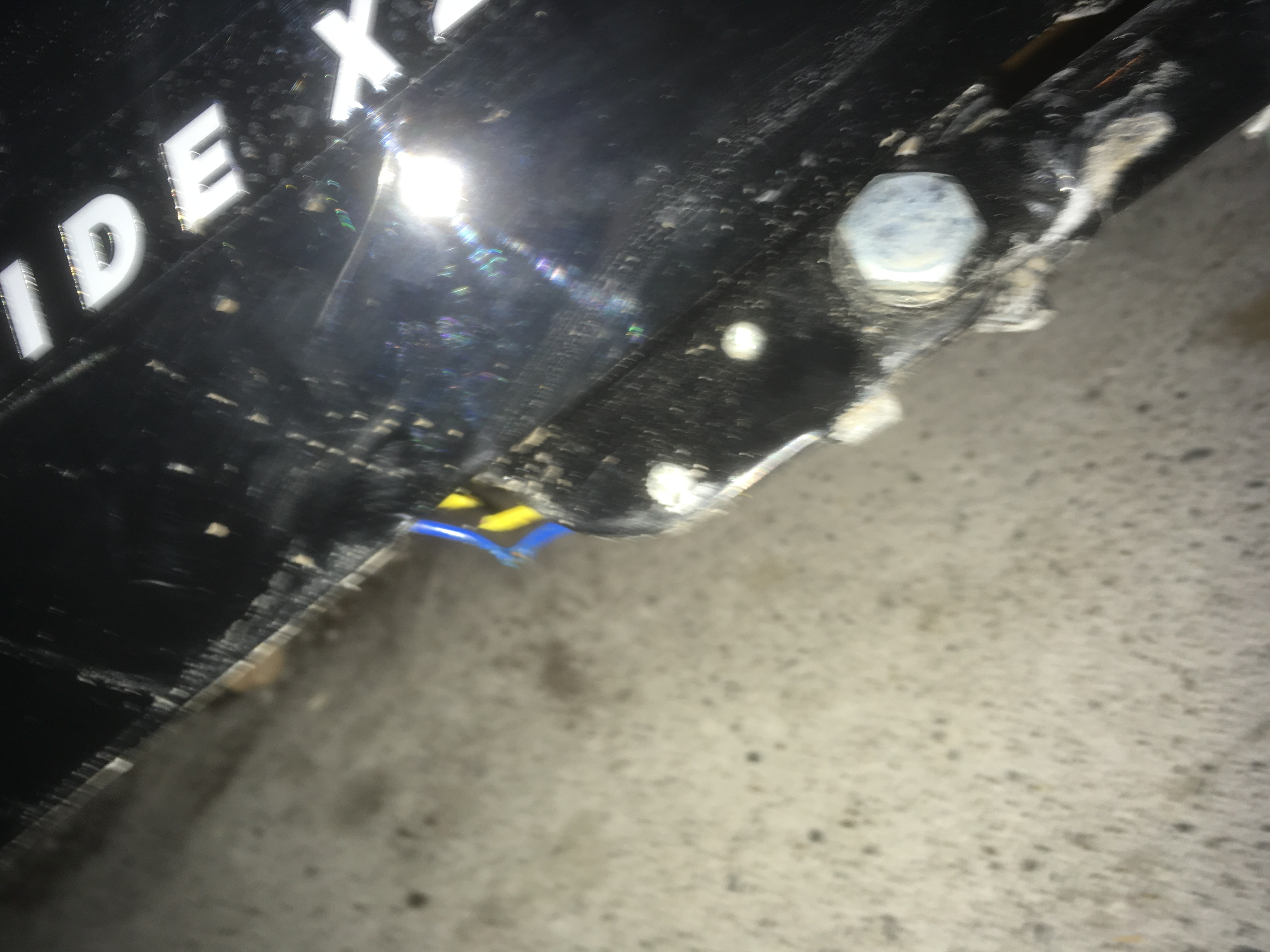

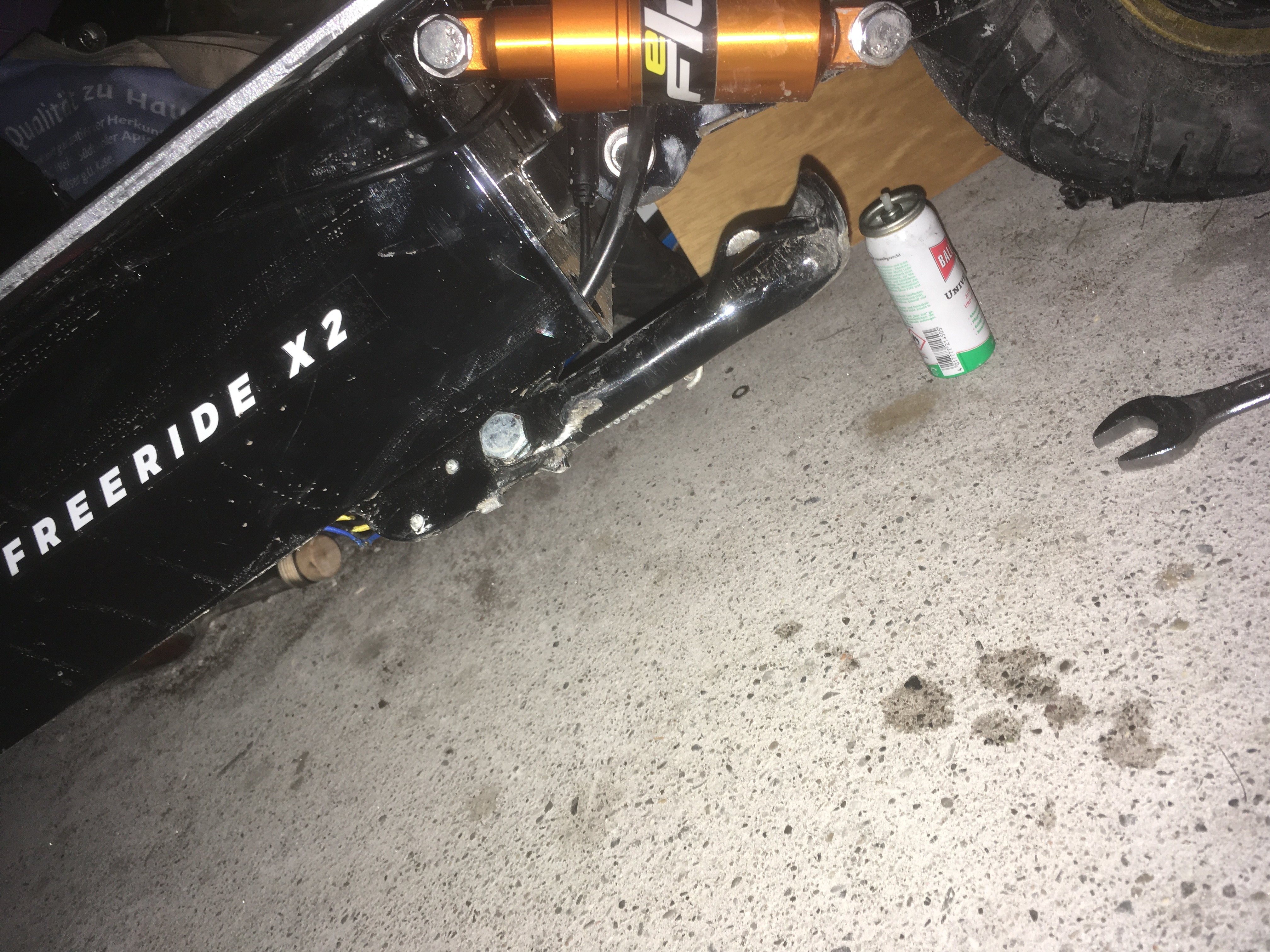

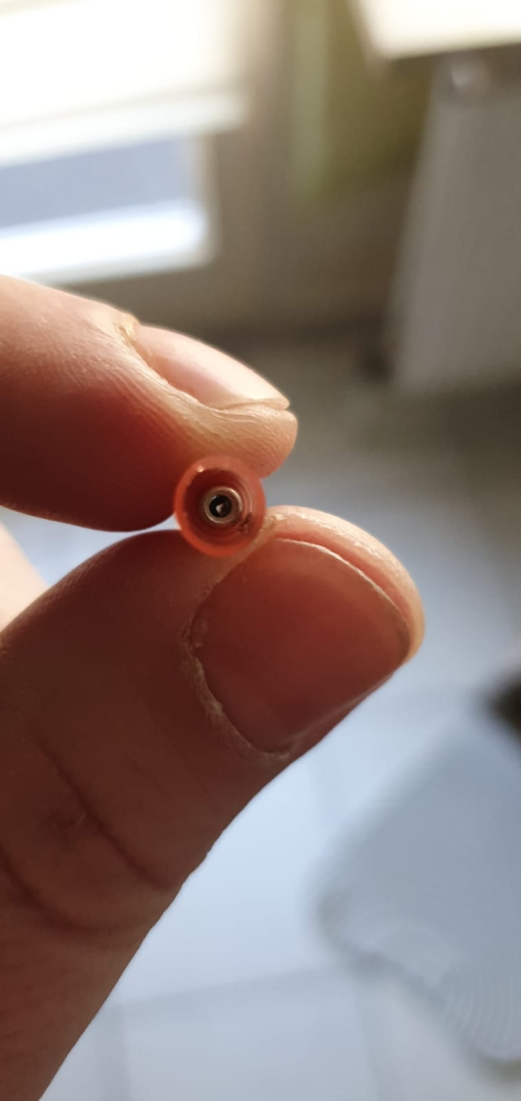

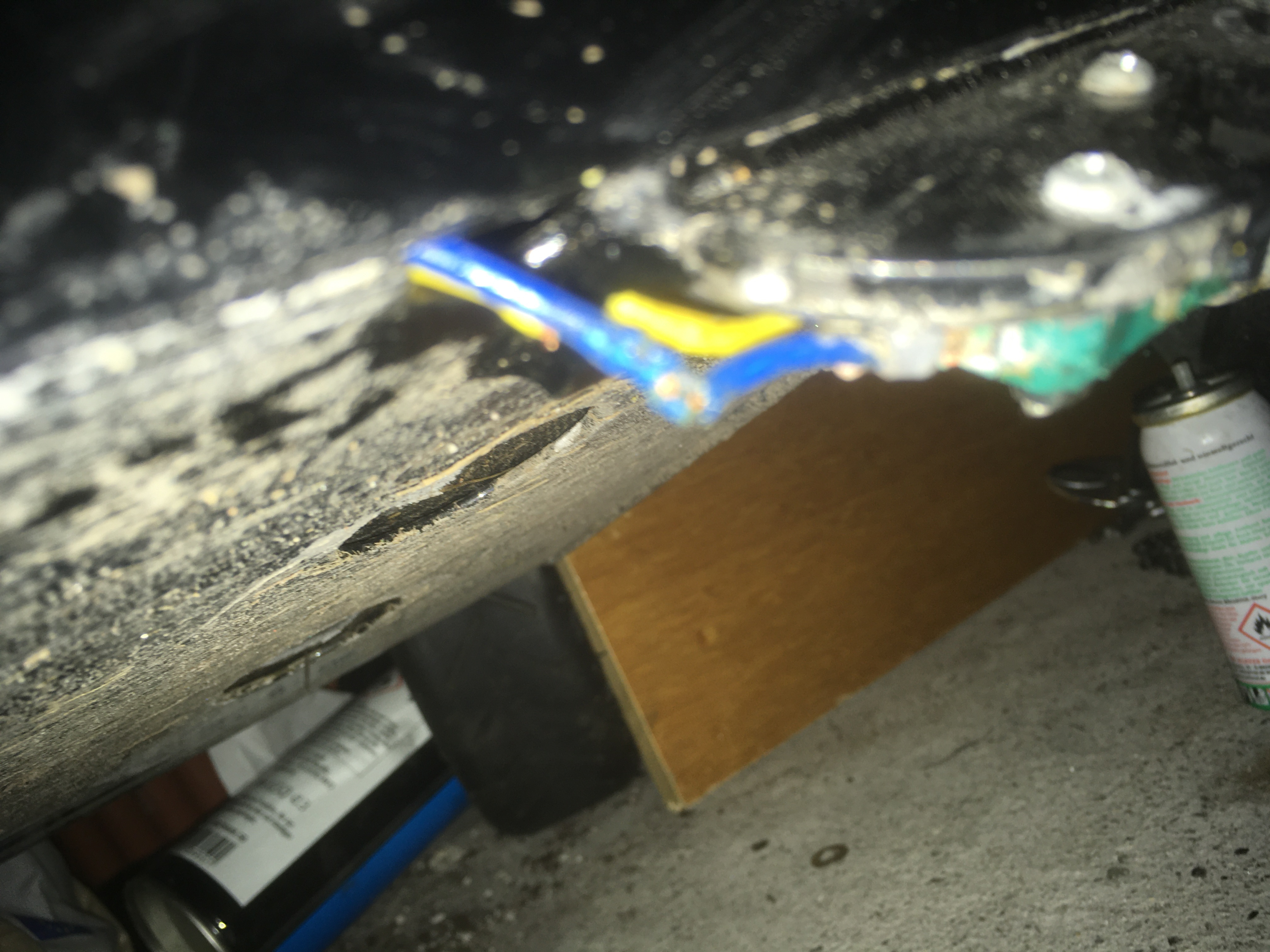

Hallo an alle ich habe ein kleines problem mit großer Wirkung!! Die 2 kabel (blau und gelb) die vom Schalter des Ständers ausgehen welcher das an und ausgehen des Rollers regelt. Dadurch lässt sich der roller garnichtmehr einschalten!!
weder mit hochgeklapptem oder ob der Ständer unten ist lässt sich durch drehen des zündschlosses der roller starten. Hier win paar fotos von dem Problem. Und die frage nach der Lösung da ich im internet keinerlei Ersatzteile gefunden habe. Könnte ich sie beiden kabel wieder zusammenlöten? Jedes einzeln natürlich? Oder gibts irgendwo ersatzkabel?

Löten ist im KFz-Bereich eigentlich nicht so gerne gesehen, da die Löststellen recht hart werden und irgendwann durch Erschütterungen wieder brechen können. Ebenso härten die Isolierungen durch Hitze aus und werden brüchig. Schöner wären Steckverbindungen, die aber auch wieder ihre eigenen Nachteile haben.
Wäre es mein Roller, würde ich trotz aller Unkenrufe löten und die Lötstellen sauber und weitläufig mit Schrumpfschlauch isolieren. Je nach Schadensbild kann es sinnvoll sein, beide Kabel auf mehreren Zentimetern zu ersetzen. Gerade bei Kabelrissen kann nicht ausgeschlossen werden, dass die Seele unter der noch verbliebenen Isolierung irgendwo beschädigt ist.

Achja und ich weis das es nur das Problem ist, da ich den roller im keller eingeschalten habe und er auch die zeit davor bestens lief, aber beim raus schieben aus dem haus am boden geschrammt bin GENAU AN DER STELLE. Wollte draussen zündschlüssel drehen aber nix. Nach langem su hen habe ich dann den Kabelbruch gesehen und dann war mir klar warum GARNICHTS mehr gieng

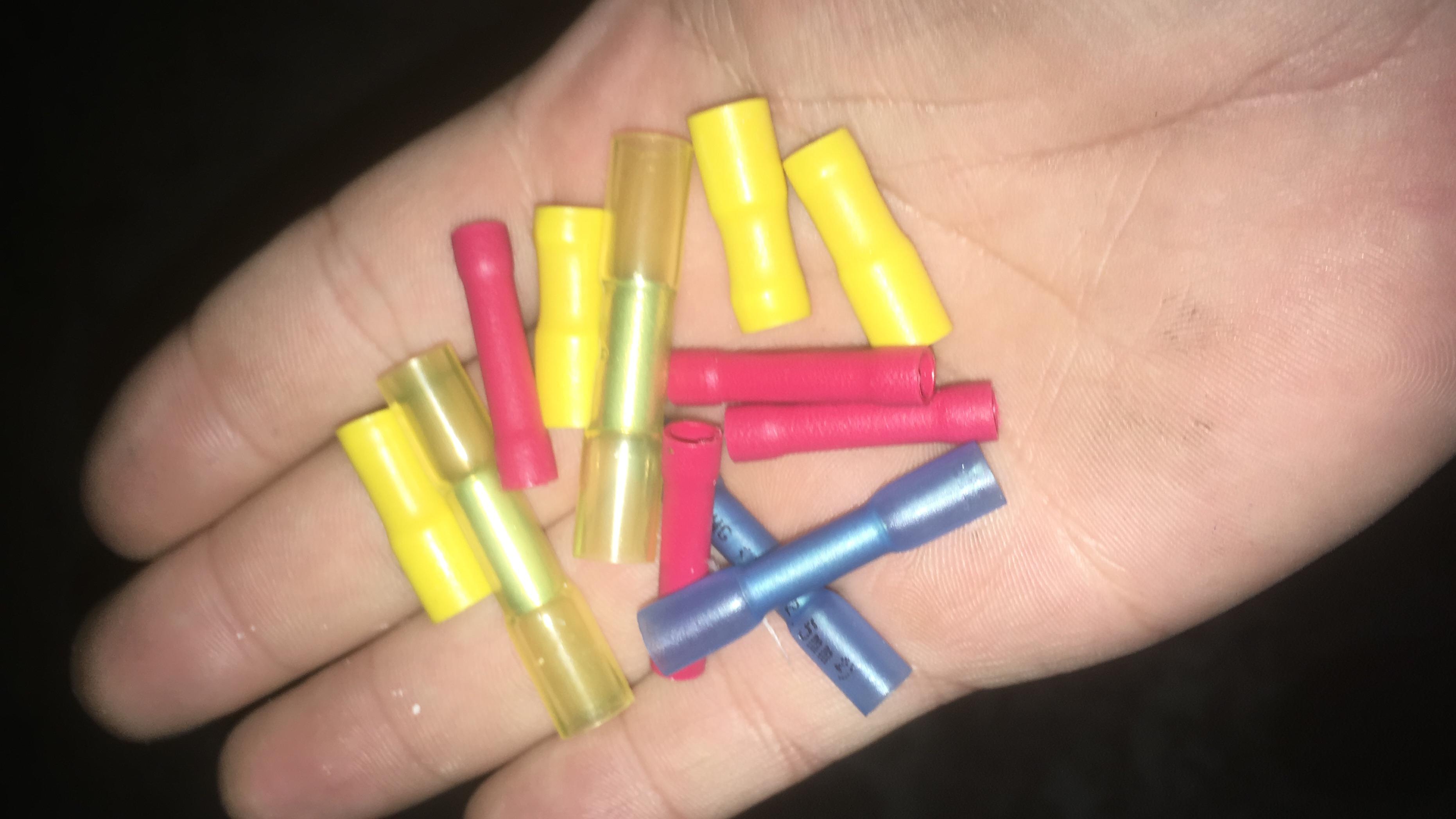

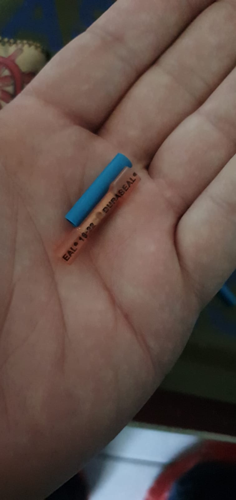

Ich hab mir auf arbeit Quetschverbinder besorgt und werd morgen mal diese Variante versuchen. Sind mit Dichtungen an beiden Enden. Werd Rückmelden obs geklappt hat - sind meiner Meinung nach super einfache alternativen zum löten welche warscheinlich auchnoch besser halten und dichten.

Also habe den schalter nun ,,abgeschafft,, hehe als ich gemerkt habe das es nur eine Überbrückung vom blauen zum gelben kabel ist, habe ich diese beide abgekappt. 1,5cm vom Kupfer bei beiden frei gelegt. Die beiden kabel miteinander verbunden (im kasten für die Batterie versteht sich). Und nun kann ich den Scooter zünden/an machen unabhängig vom Ständer
