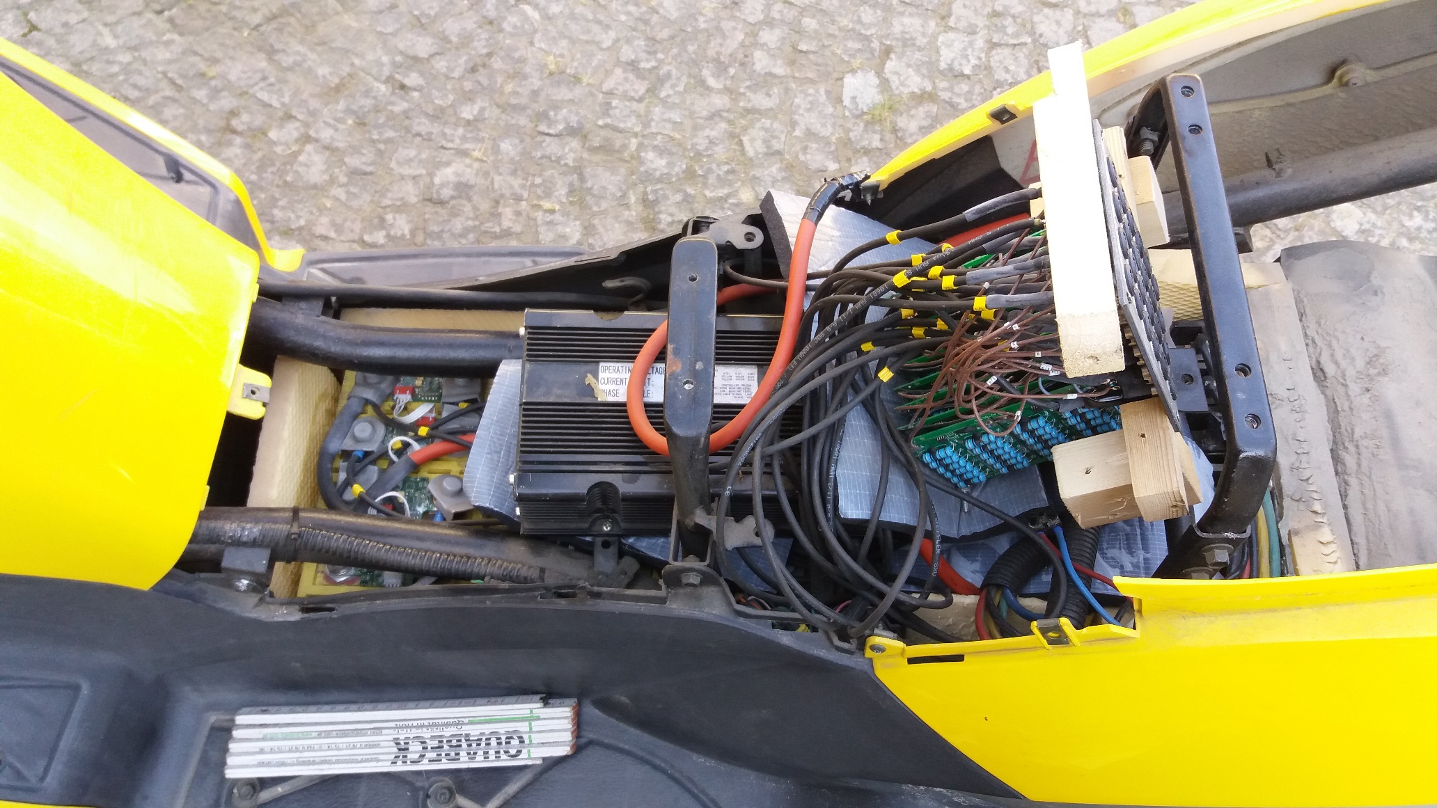

Sitzkiste abgebaut
Schmutzansammlung unterm selbstgebauten Spritzschutz
Alle Zellen ausgebaut

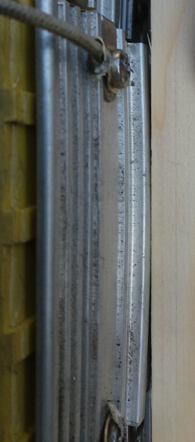

schwangere Zelle 5

Und Zelle 5 ist hochschwanger. Dank der Verspannung der stabilen Zelle innen hat sich die ganze Zelle nach außen gebogen, wie eine Banane :shock:
