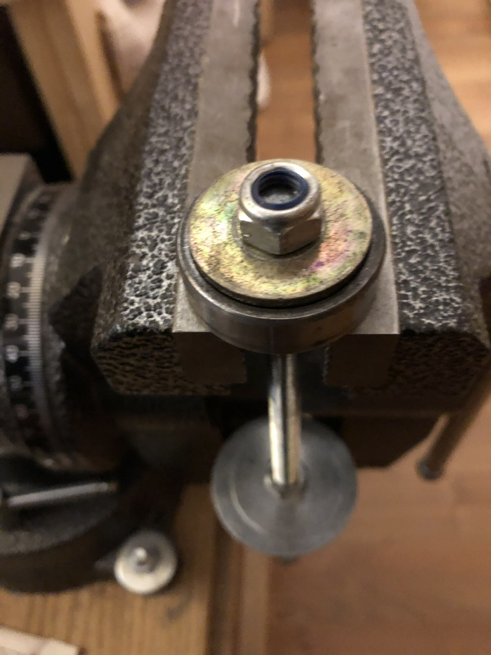

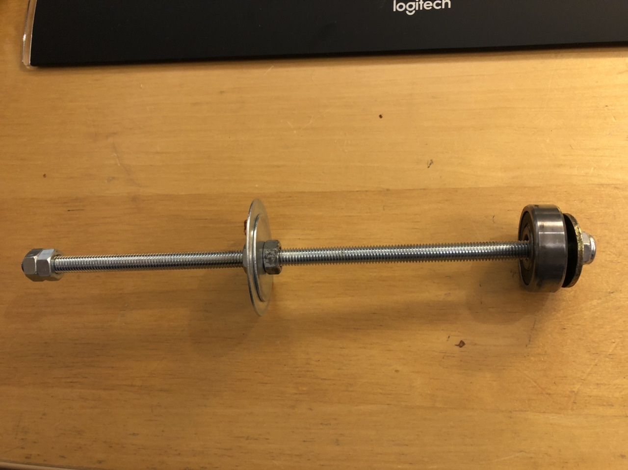

Tipp: Zum Aus- und Einbau der Lager hat mir eine M10 Gewindestange mit entsprechend großen Beilegscheiben und Muttern (zwei davon gekontert zum Drehen der Stange) geholfen das defekte Lager heraus, bzw. das neue Lager wieder hinein zu ziehen:
Eine große Beilegscheibe sollte dabei auf dem Kragen der Lagerführung aufliegen zu dem das Lager herausgezogen werden soll und eine kleinere (von hinten mit einer Mutter gesichert) sollte das Kugellager von hinten soweit wie möglich abdecken um es damit nach vorne zum Ausgang per Gewindestange ziehen zu können. An zwei gekonterten Schrauben am ende der Gewindestange konnte ich so das eine sehr fest sitzende Lager ohne Probleme entfernen und auch das neue in umgekehrter Weise wieder in die richtige Position bringen.

Re: (klopfendes) Radlager vorne austauschen
das sind gute Hinweise, bei mir hat es mit dem „Werkzeug“ und etwas WD40 auch problemlos und ohne Macken in der Führung und Beschädigung des alten und neuen Lagers geklappt.
Die das Kugellager ziehende Beilegscheibe sollte tatsächlich so groß sein, dass sie zwar nur wenige Millimeter kleiner als das Kugellager (35mm) ist. Ich hatte dazu nur eine 30 mm große Beilegscheibe, falls es das gibt wäre 33-34mm Durchmesser optimal um vor allem das neue Lager bei Einbau zu schützen, dass es beim hineinziehen nicht zerlegt wird, was bei mir mit WD40 und 30mm Scheibe aber weder beim alten defekten noch neuen Lager passiert ist. Anbei noch ein Foto der Gewindestange mit Beilegscheiben.
links an den gekonterten Schrauben zieht man das Lager mit der Stange heraus, bzw. wieder hinein. Dabei liegt die este große Beilegscheibe von Links auf dem Kragen der Felge auf, aus der das Lager heraus / herein gezogen werden soll. Die Zugkraft sollte tatsächlich am besten auf den äußeren Ring des Kugellagers übertragen werden, entsprechend groß und klein genug um hinein zu passen muss die Zugbeilegscheibe rechts unter dem Kugellager sein:
